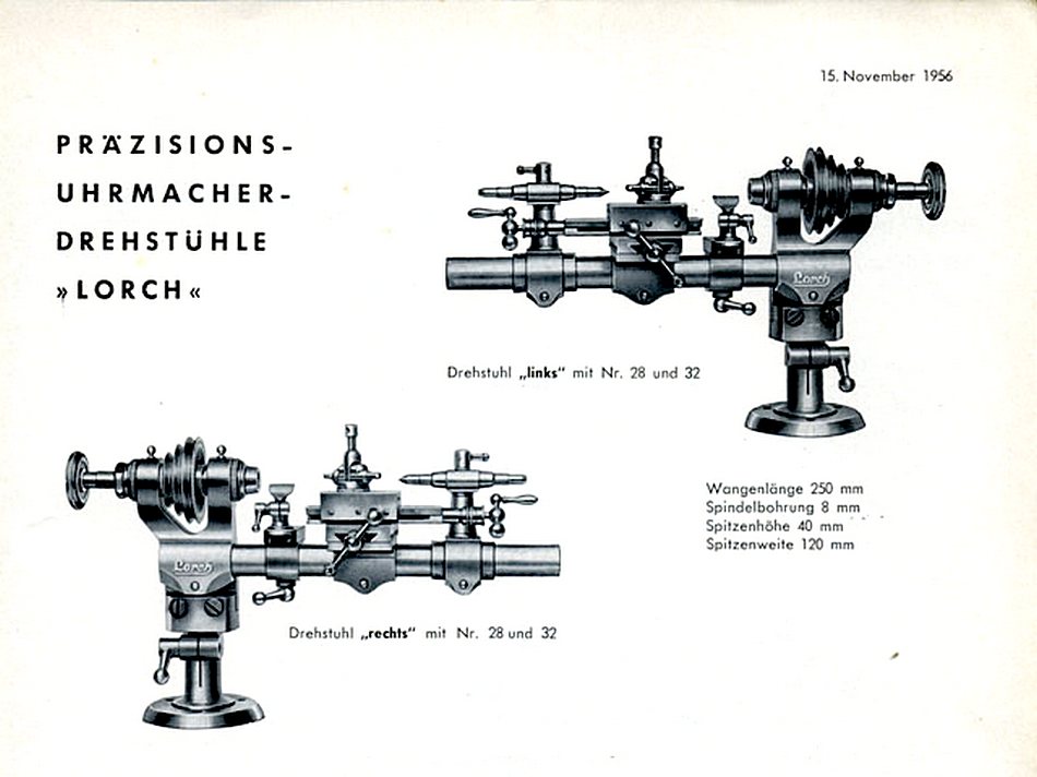

Сообщение от nevenbekriev Посмотреть сообщение
Относительно передней бабки - она так сказать 'универсальная'.
Добрый день!
Токарные станки Lorch, они или правые или левые, они НЕ универсальные.
Некоторые люди предпочитают работать правой рукой, а некоторые - левой, поэтому для тех пользующейся с правой рукой правильный выбор токарных станков со шпинделем установленным с левой стороны, и наоборот.

Выбор суппортов к сожалению невелик, я решил брать любой суппорт немецких или швейцарских производителей, главный критерий состояние-цена. И еще интересно каталог Лорх 1956 года, я думал в послевоенной Германии станки уже непроизводили, да вот повидимому ошибся.

Сообщение от Vladi19 Посмотреть сообщение
И еще интересно каталог Лорх 1956 года, я думал в послевоенной Германии станки уже непроизводили...
Добрый вечер!
В западной Германии часовой токарный станки фирмы Lorch остановились производит в второй половины 1960-х годов, тогда тоже и завод был закрыт. После того, еще несколько лет было можно купить станки только с торгового запаса.
В Восточной Германии, ГДР, часовой токарный станки производились до конца 1990-х годов.

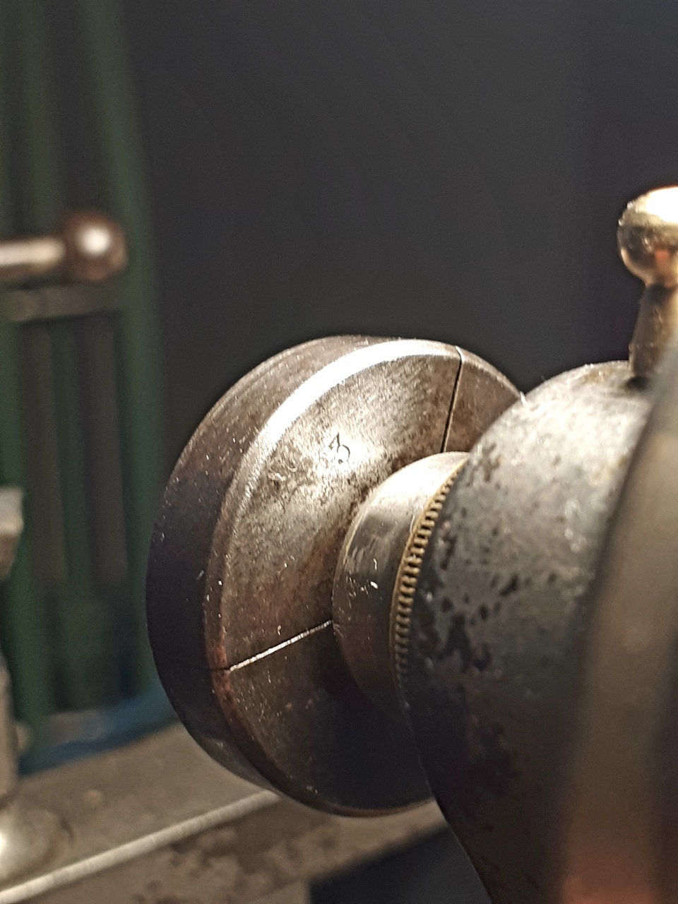

По случаю приобрел три цанги на свой станок, цанга сфотографированна в движении, таким образом проверял ее биение. Вопрос заключается в том, для каких видов операций предназначенны такие цанги, что с их помощью можно делать.
что с их помощью можно делать?
Удобны при обработке круглых и плоских деталей. Полотна колёс, циферблаты, барабаны.

Еще есть похожие цанги, но с выступающим ступенчатым конусом. Они в свою очередь служат для обработки кольцевых деталей. Step/Ring Collets - по-английски.

Сообщение от popeye Посмотреть сообщение
Добрый день!
Должно еще сказать, что полный набор содержит пять + пять ступенчатых цанги. Причем, обратить внимание и не зажимать заготовок меньших в диаметре от диаметра ступеньки цанги, допускается только -0,05 мм/+0,00 мм.

Что может означать цифра 3 на цанге?
