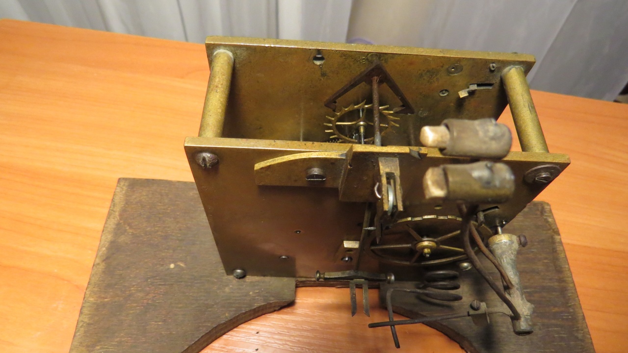

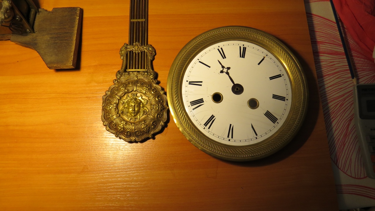

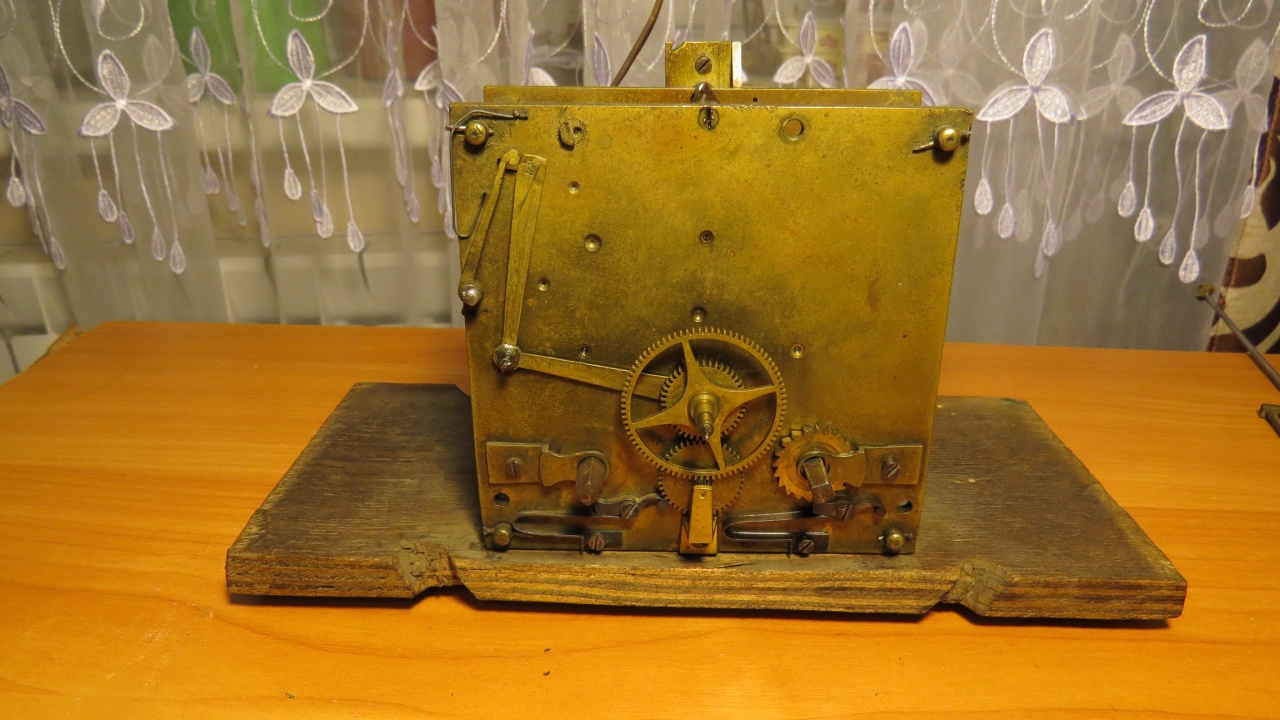

Добрый вечер уважаемые форумчане. Интересно Ваше мнение по поводу механизма. Австриец или француз. И если возможно датировка. Корпус "церковного" типа. Пока в реставрации. С ув Александр

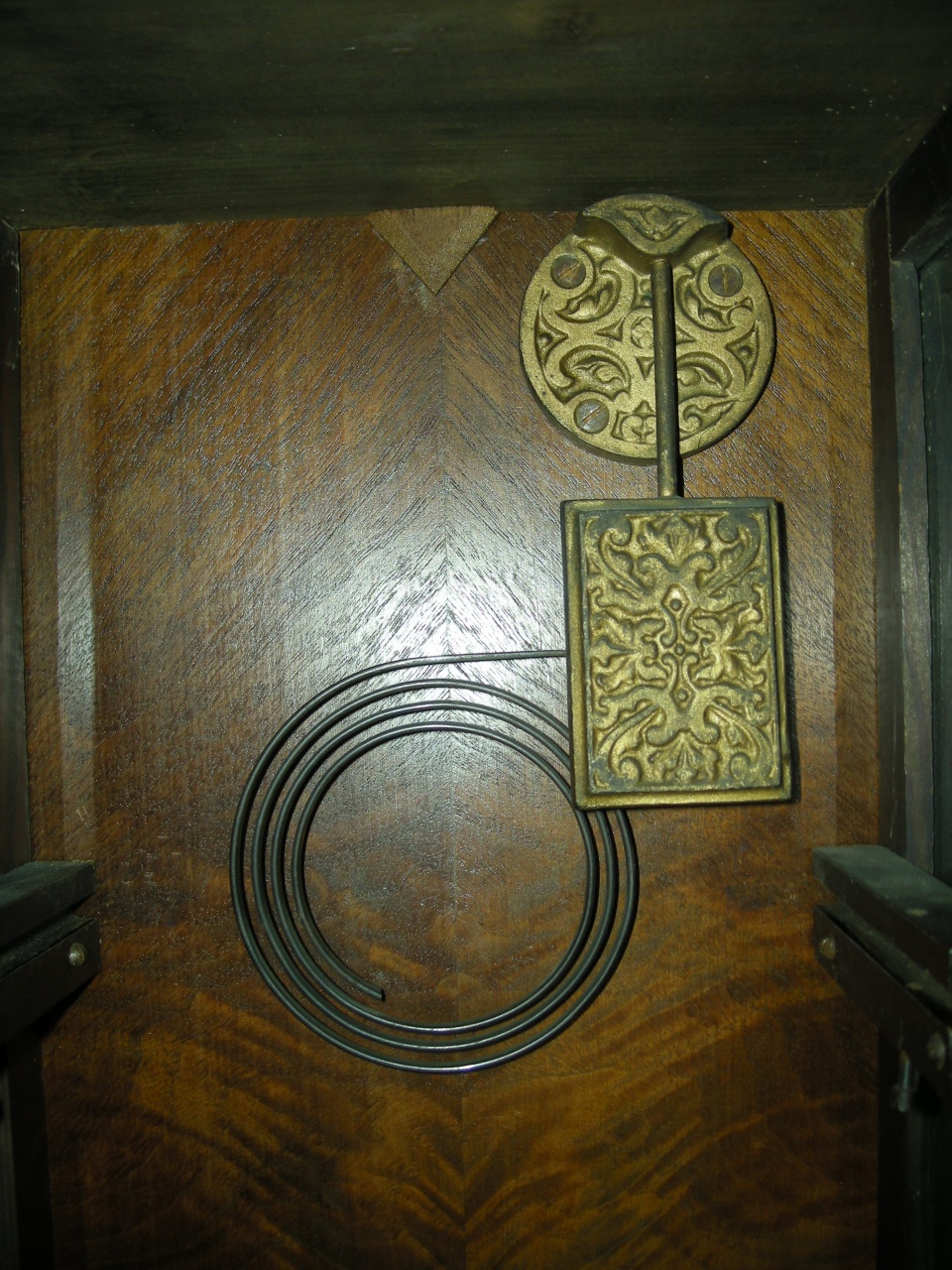

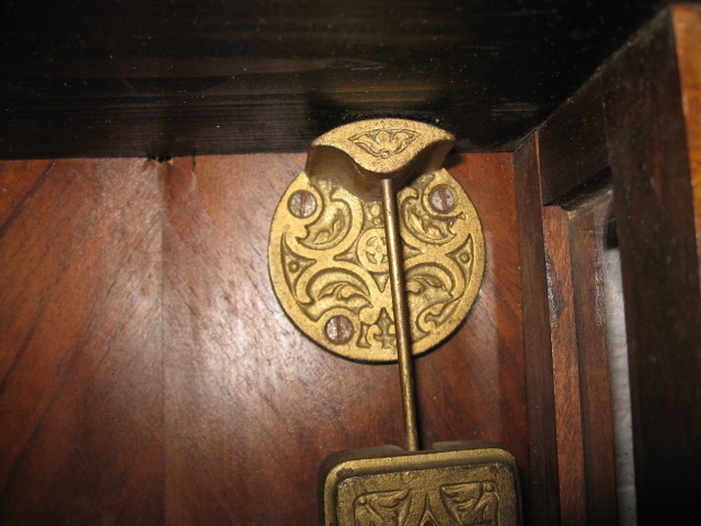

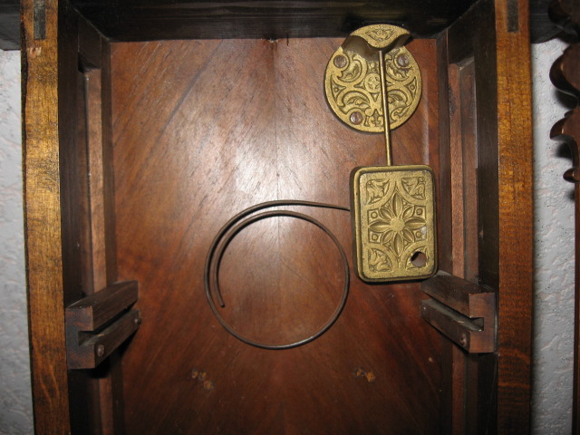

Здравствуйте , уважаемые форумчане . Приобрёл по случаю корпус настенных часов . Может быть кто - то подскажет , механизм какого производителя мог быть с этим гонгом ? На основании видна отливка , похожая на клеймо Кинцле , но я в сомнениях . Буду весьма признателен за ответ .

Встречался Густав Беккер с таким гонгом

Сообщение от SASAK Посмотреть сообщение
На мой взгляд это французский механизм, ничего австрийского в нем нет, разве что анкерная скоба, ну так и у французов она сплош и рядом. Опять же маятник более характерен именно французским часам.
