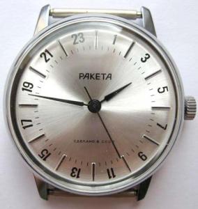

Новодел или сделано в СССР?
Ребята подскажите пожалуйста, понравились на «Молотке» две Ракеты, с черным циферблатом Механизм 2623Н , 19 рубиновых камней,
Корпус из нержавеющей стали, диаметр 34мм, толщина 11мм.
стекло-пластик.
А вторые:
Механизм 2614.H, 17 рубиновых камней,
Корпус из нержавеющей стали, диаметр 34мм, толщина 12мм.
Подскажите пожалуйста новодел или сделано в СССР?

Первый момент. Если продавец Audio LP, то скорее всего новодел.
Проерить можно только с фото механизма (которые он не высылает)
или по документам (которых у него, опять же, нет).
Второй момент. у Ракеты на таких моделях (как и на большинстве)
корпуса только латунь. (опять же обман).
Третий момент. на 24х часовиках, на сколько знаю, ставился только 2623Н.
А так, просите копию механизма.
Но скорее всего новодел.

2614 это вообще с обычной часовой стрелкой и с одинарным календарем. Тут оба механизма 2623Н, хотя на одном из них и могли поставить мост от 2614...

Недавно приобрел новую Ракету. Можно вот здесь почитать. 24 часовая с голубыми и красной метками. Корпус - латунь. покрытие хром.
http://forum.watch.ru/showthread.php?t=31061
Кстати, тоже думал что Китай и новодел. Написано "Сделано в России". Часы на гарантии, фото механизма не мог выложить, но любопытство взяло верх. Окрыл крышку - все по стандарту - клеймо SU и Петродворца имеется, а также 2623Н. Тут на соседних ветках уже писали - скорее всего производство где-то в России на остатках завода, может даже не в Питере. Не во времена же СССР они делались! Идут на удивление точно, только громко тикают

Классная модель!! до сих пор в поиске такой! Она точно в СССР сделана.
новоделов таких пока не видел. Таких было сделано, видимо, много, по тому и встречаются в хорошем (заводском) состоянии. Вот только не всем и не везде

Продавец и в правду Audio LP. Пожалуй я воздержусь от покупки. Спасибо вам за помощь
