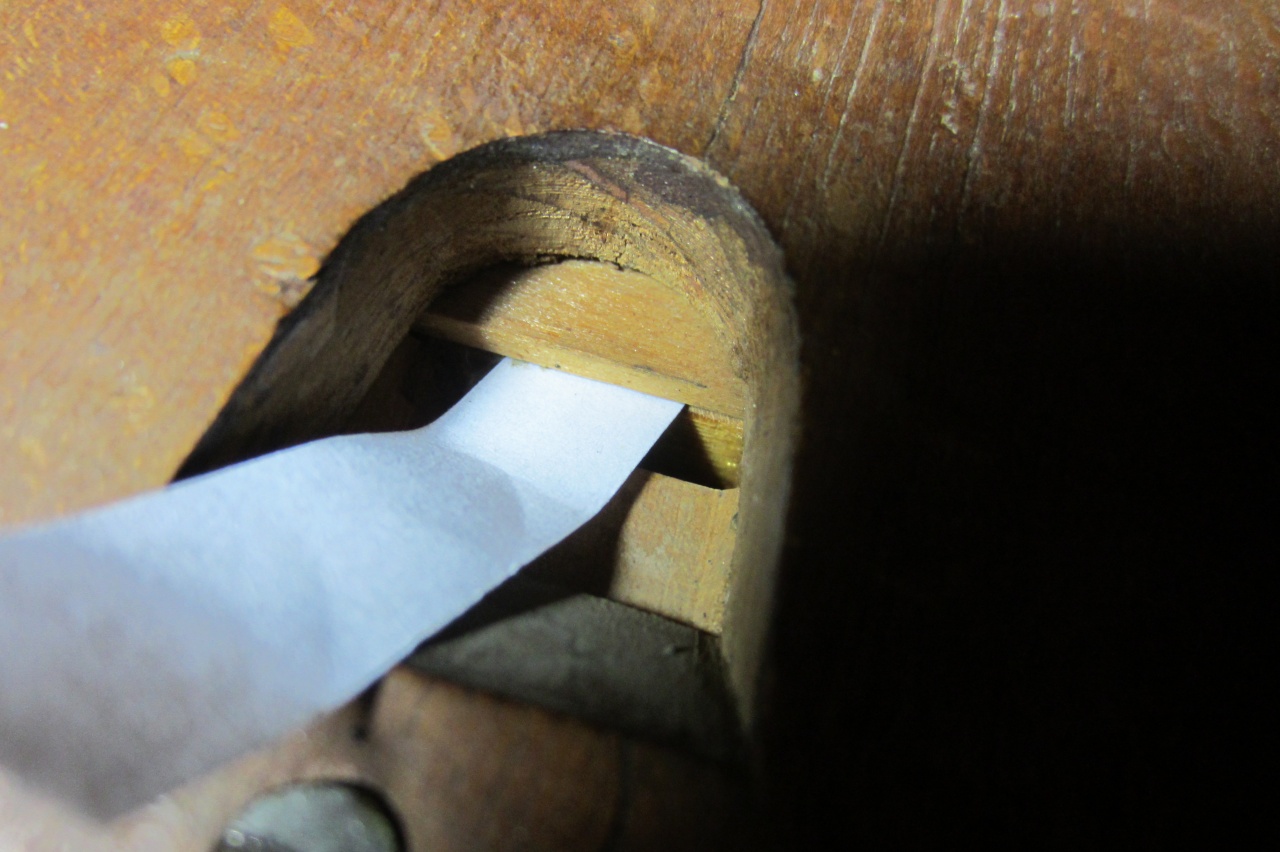

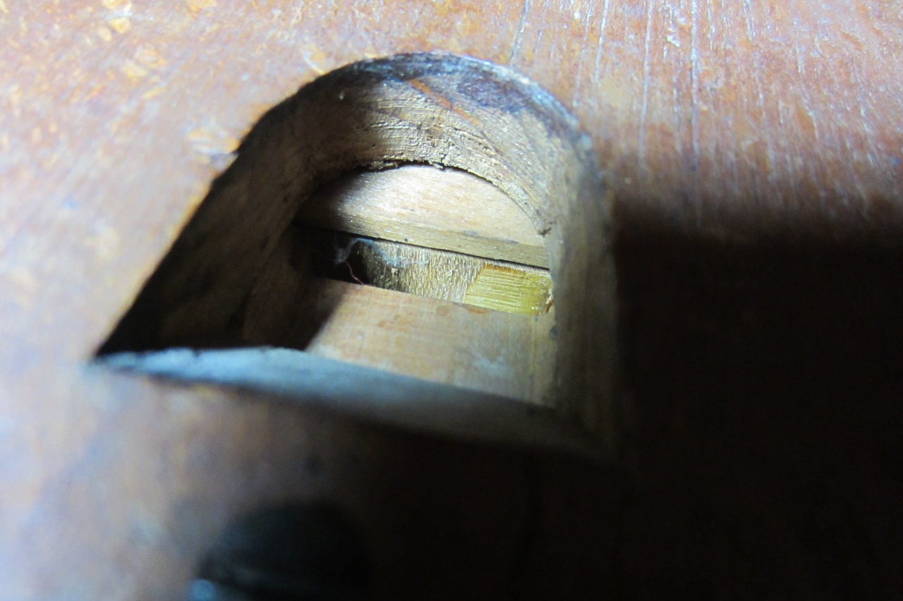

Сообщение от angedor67 Посмотреть сообщение
Согласен насчет делов то...
А теперь конкретный вопрос:
если смотреть сзади на механизм, правый мех звучит тише левого. Вертикальный ход тяги такой же, как и у левого. Что сделать, чтобы звучало одинаково?
У него звук просто ниже. Попробуйте прочистить щель выброса воздуха.
Они очень тонкие, можно бумажкой почистить, нередко забиваются и гудки уже звучат тише либо вообще перестают звучать. Воздух идёт а они молчат.

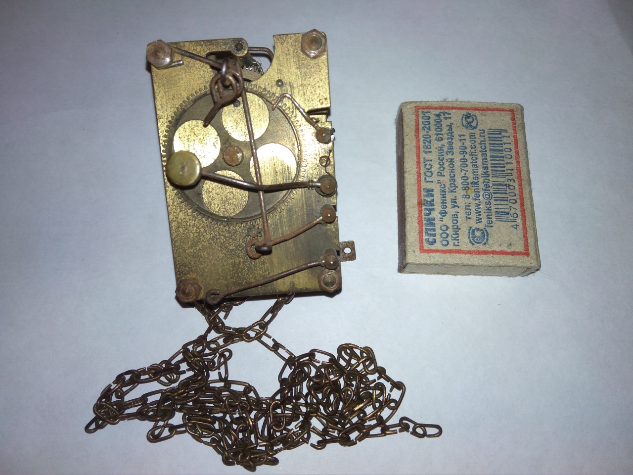

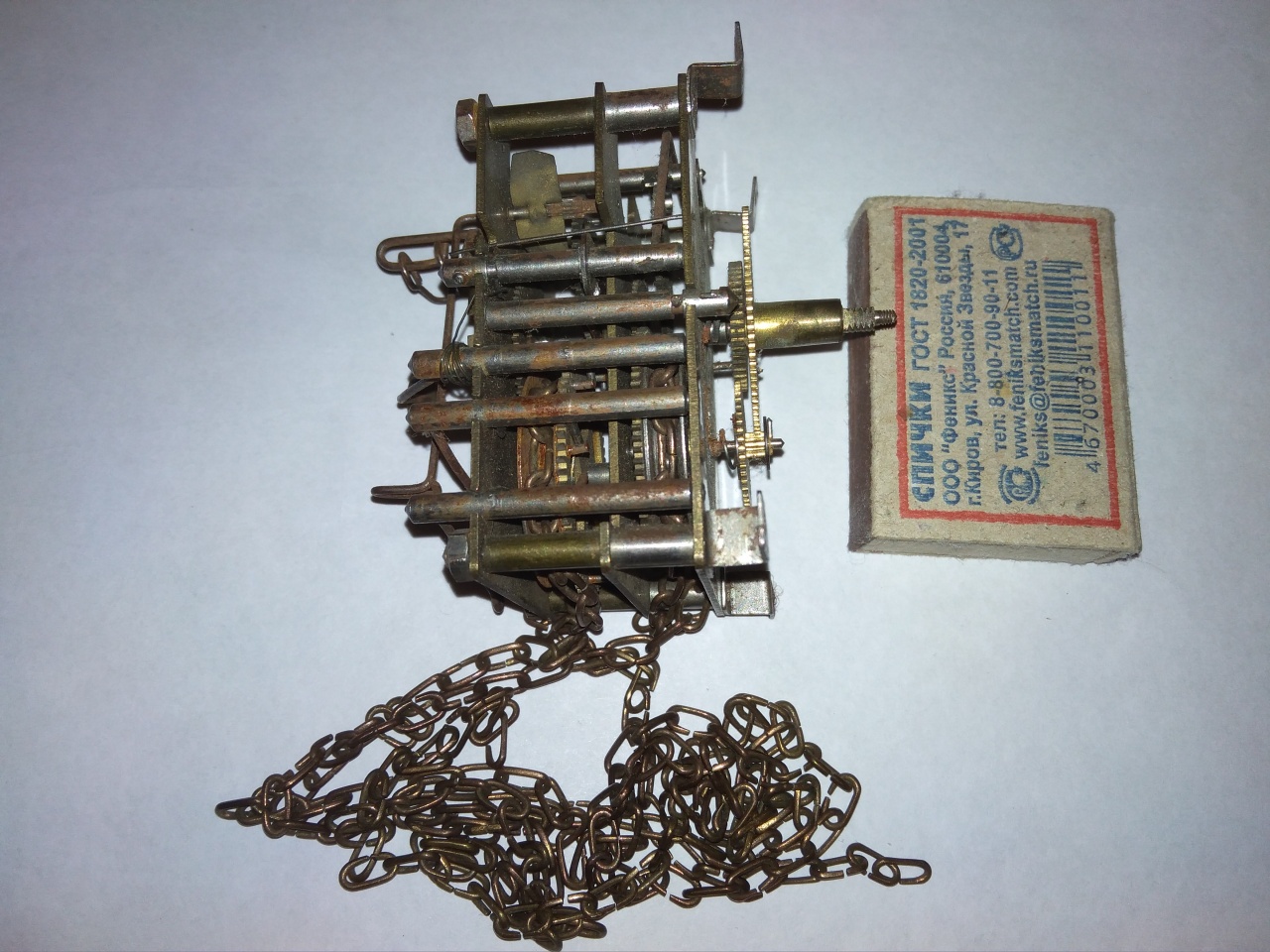

Часы с кукушкой, помогите найти фото внешнего вида
Здравствуйте. Попал в руки миниатюрный механизм от часов с кукушкой.. Есть желание не шагать по пути дизайнерских решений. Если вдруг, у кого-то имеются такие часы, буду премного благодарен за фото корпуса, мехов и кукушки.

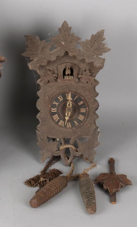

Добрый день!
Любопытный механизм, я даже не припоминаю, чтобы такой где-то встречал. По времени, вероятно, 1920-е годы.
Вот такое фото компактной кукушки у себя нашел, в принципе, нормальный средней руки резчик фасад такой легко нарежет.
С уважением,
Олег
