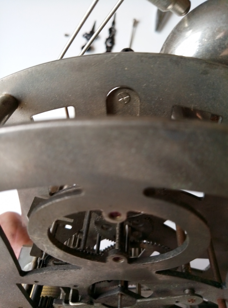

Недавно приобрел мех современных жильных часов. Кто производитель не могу определить.
Понравилось : исполнение меха в виде "скелетона"", наличие 3 камней - 1на оси анкерной вилки, 2 -на оси анкерного колеса., ""мальтийские "" кресты на заводных катушках , укладчик троса на катушках, никилированное покрытие латунных платин механизма .
Из явных поломок - вытерлись "клювы" в ""собачек " храповых колес.
Подскажите ,пожалуйста , кто знает - чье детище.
С уважением, Александр.

Недавно делал похожий по изготовлению китайский скелетон. Очень возможно что они и этот мех. сделали.

Сообщение от TatynaS Посмотреть сообщение
Александр, добрый день!
Это déjà-vu
Из-за очень крупной детали демпфера они у меня в папке с непоэтическим названием "Бройлеры".
Татьяна, добрый день ! Спасибо !
Вот и верь после этого расхожим поговоркам про память
Собрался на пенсию, а мне говорят подожди годика полтора, а чего ждать то и так уже старческий маразм начинается
Сейчас бирку к меху привяжу, чтоб в третий раз вопрос не задать
Помимо отмеченных признаков этого производителя (мост, малые номера и "бройлерные" демпфера ), отметил ещё два - счетное колесо без проточки по внешнему диаметру, и поводок маятника имеет контр загиб (обратно к платине) внизу, может пригодится когда.
