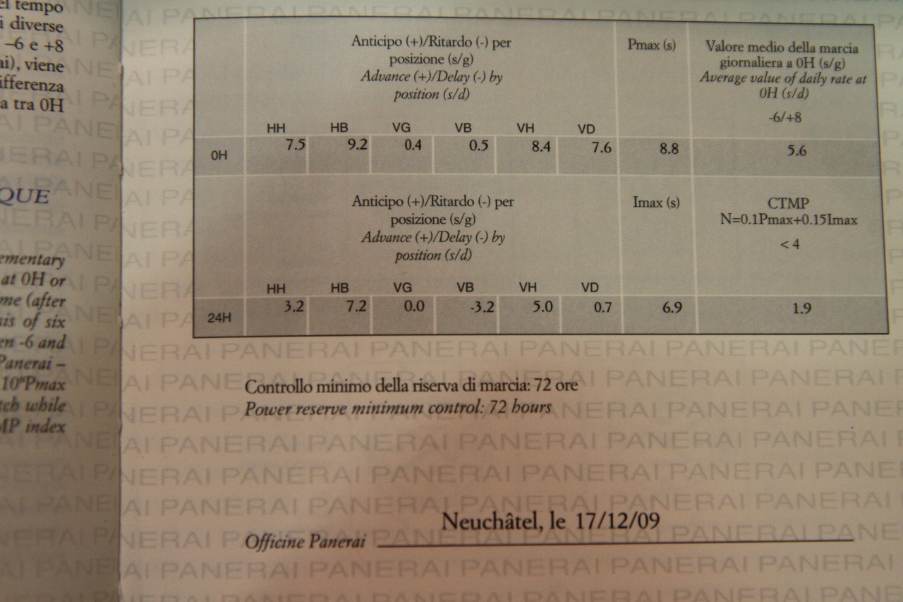

У меня тоже 320 и тоже спешат (ношу с марта этого года).
Все никак руки не дойдут в регулировку отнести.
За границы сертификата однозначно выходят.
Собственно в PAMе все нравиться , кроме точности именно моего экземпляра.
Подарил сыну Омегу в этом году (на мануфактурном калибре 8500) - ходят почти без отклонений вообще.

...., т.к. допуски на мануфактуру жёстче,чем COSC. И настраиваются они окончательно уже после установки в корпус.
Спорный момент. COSC -4 +6 секунд в сутки, а посмотри на мой сертификат.
Справедливости ради хочу сказать что у супруги PAM 282 - там сертификат COSC - реально тоже спешать больше.
Все никак не засек на неделю скажем, чтобы точно сказать.
Попробую сейчас настроить и через неделю скажу.
Вопрос - этот источник нормальный?
