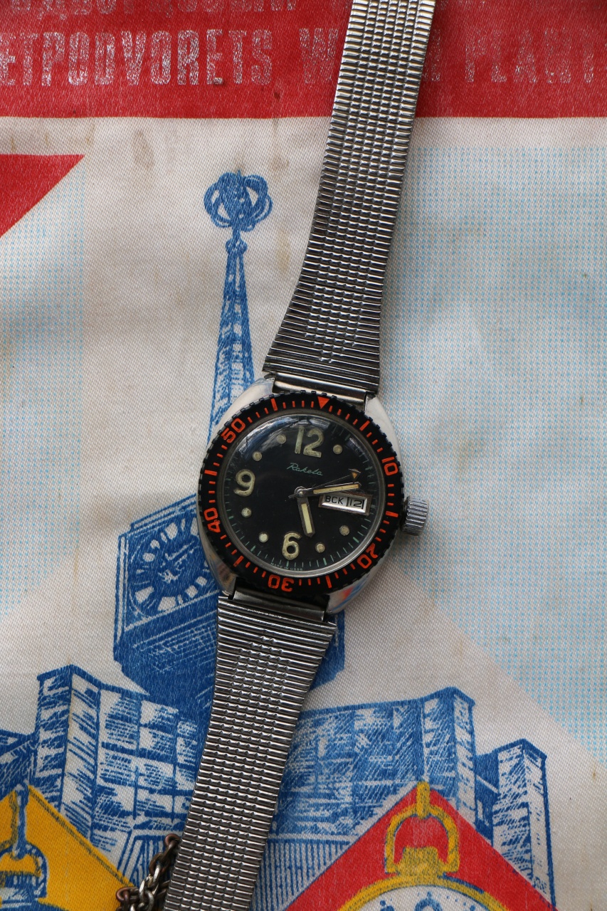

Еще одна Ракета-амфибия с двойным календарем 2628.Н

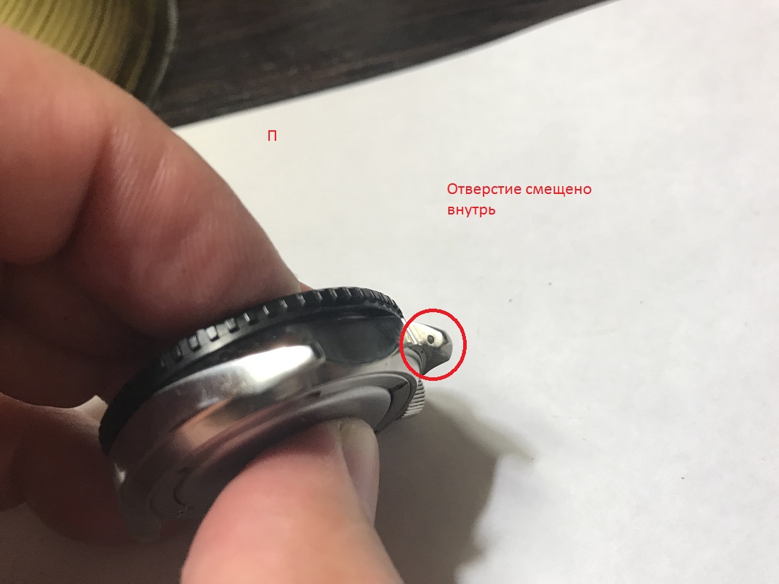

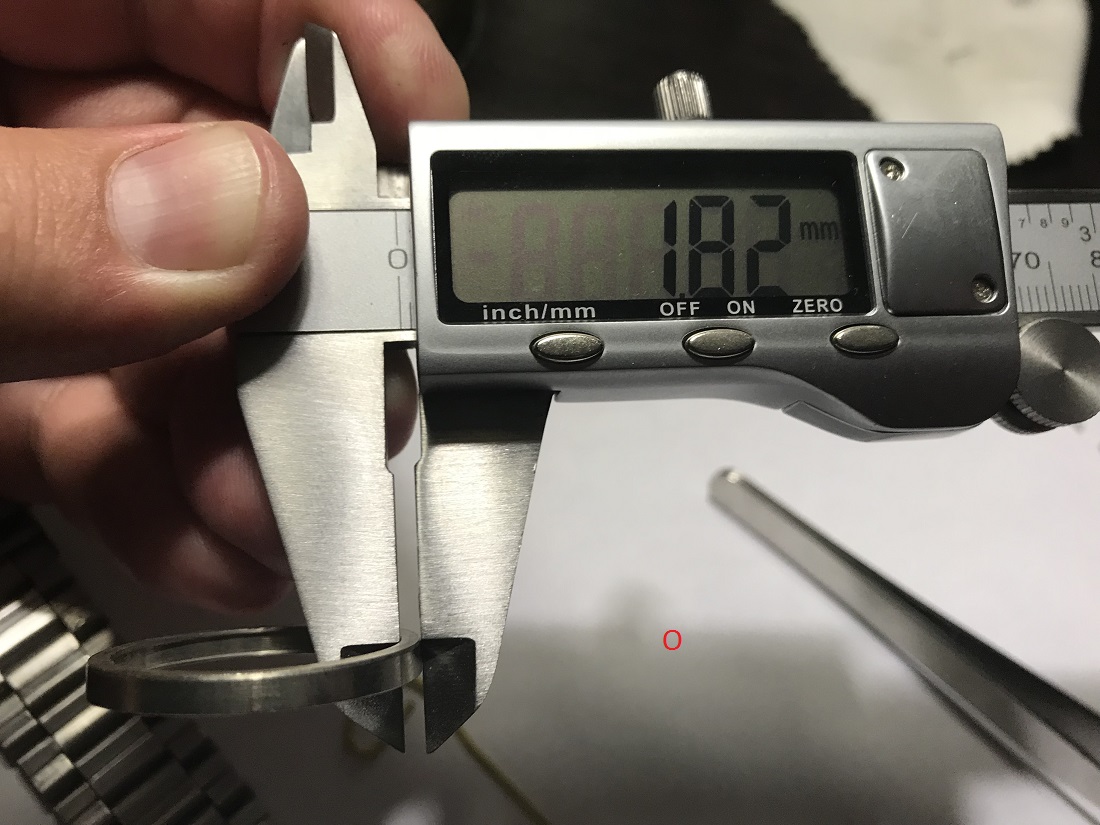

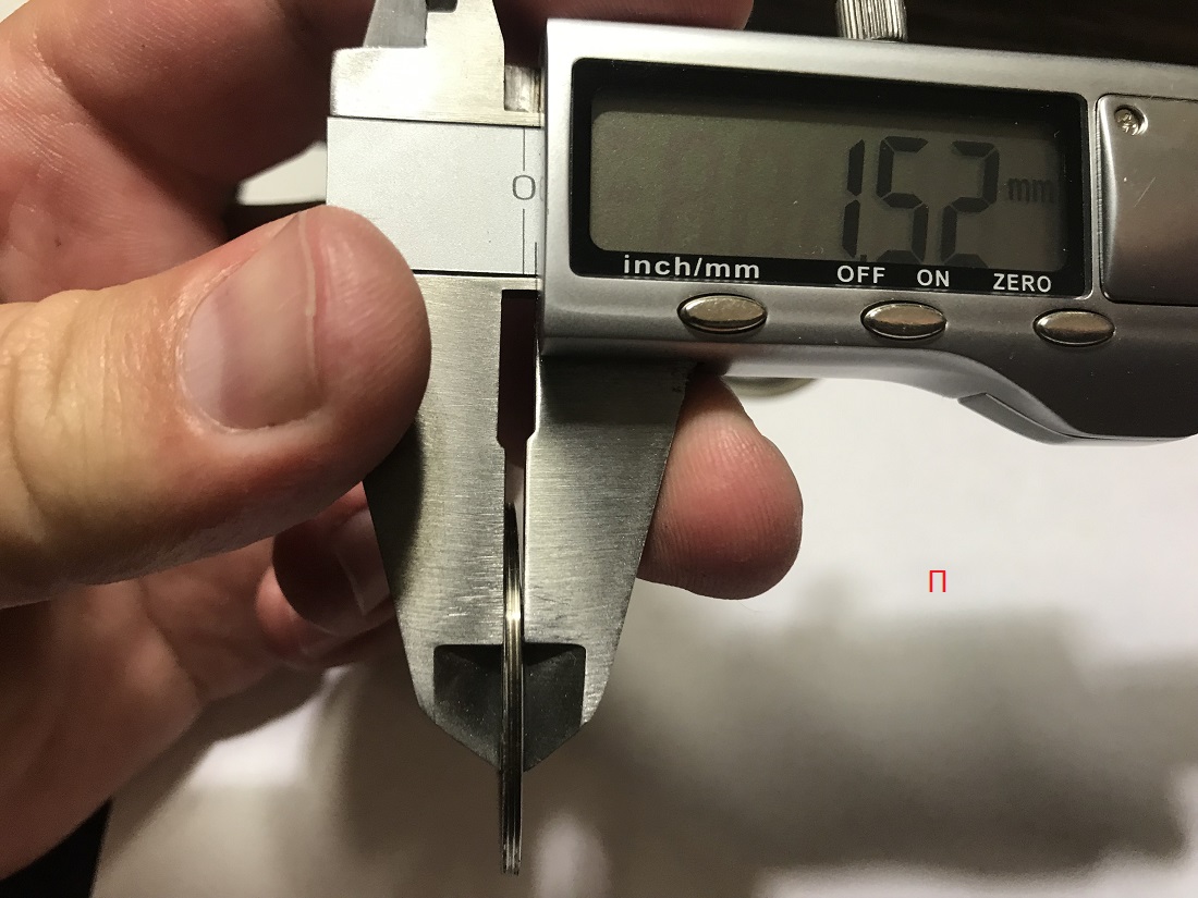

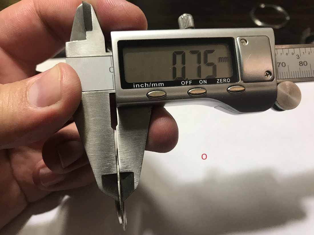

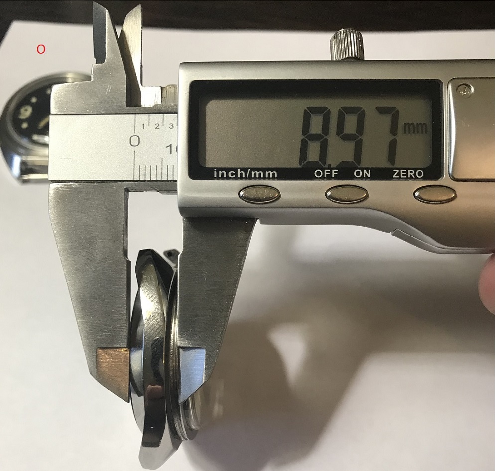

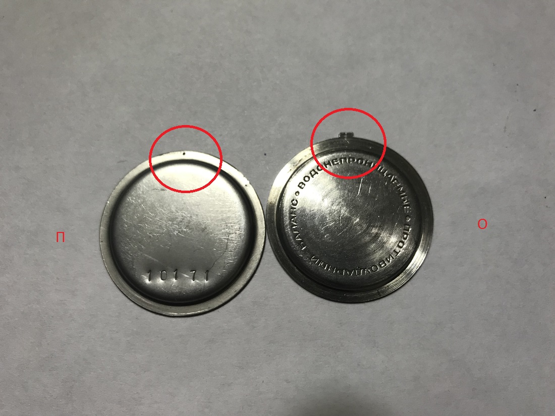

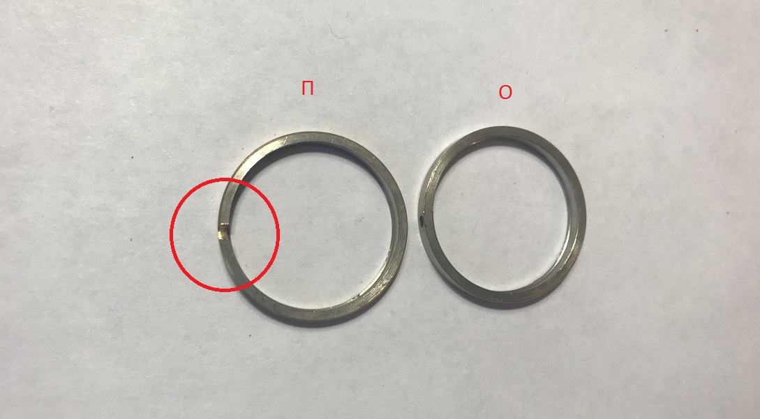

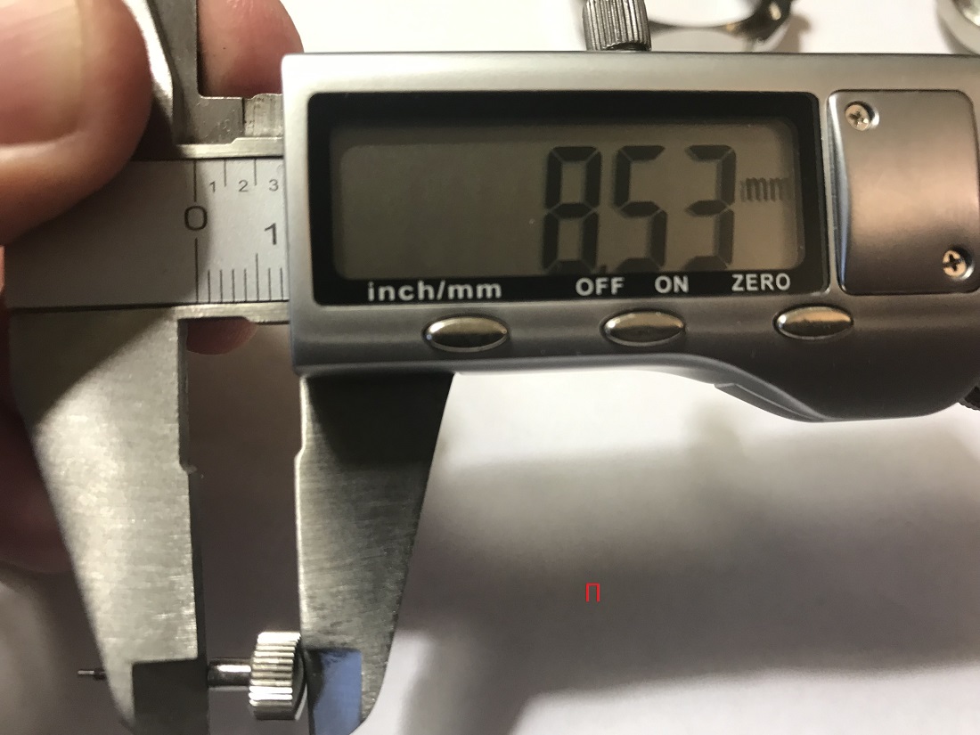

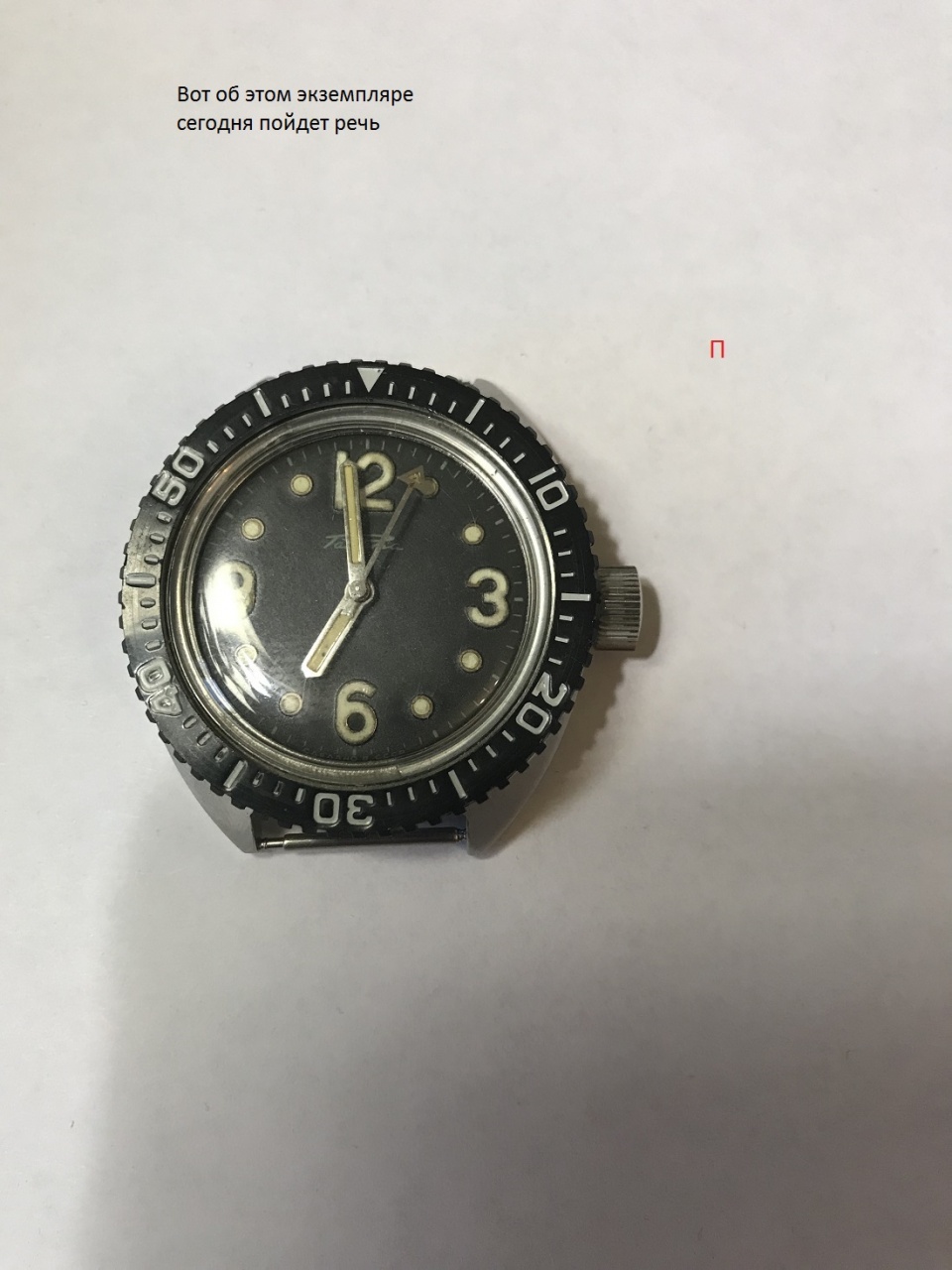

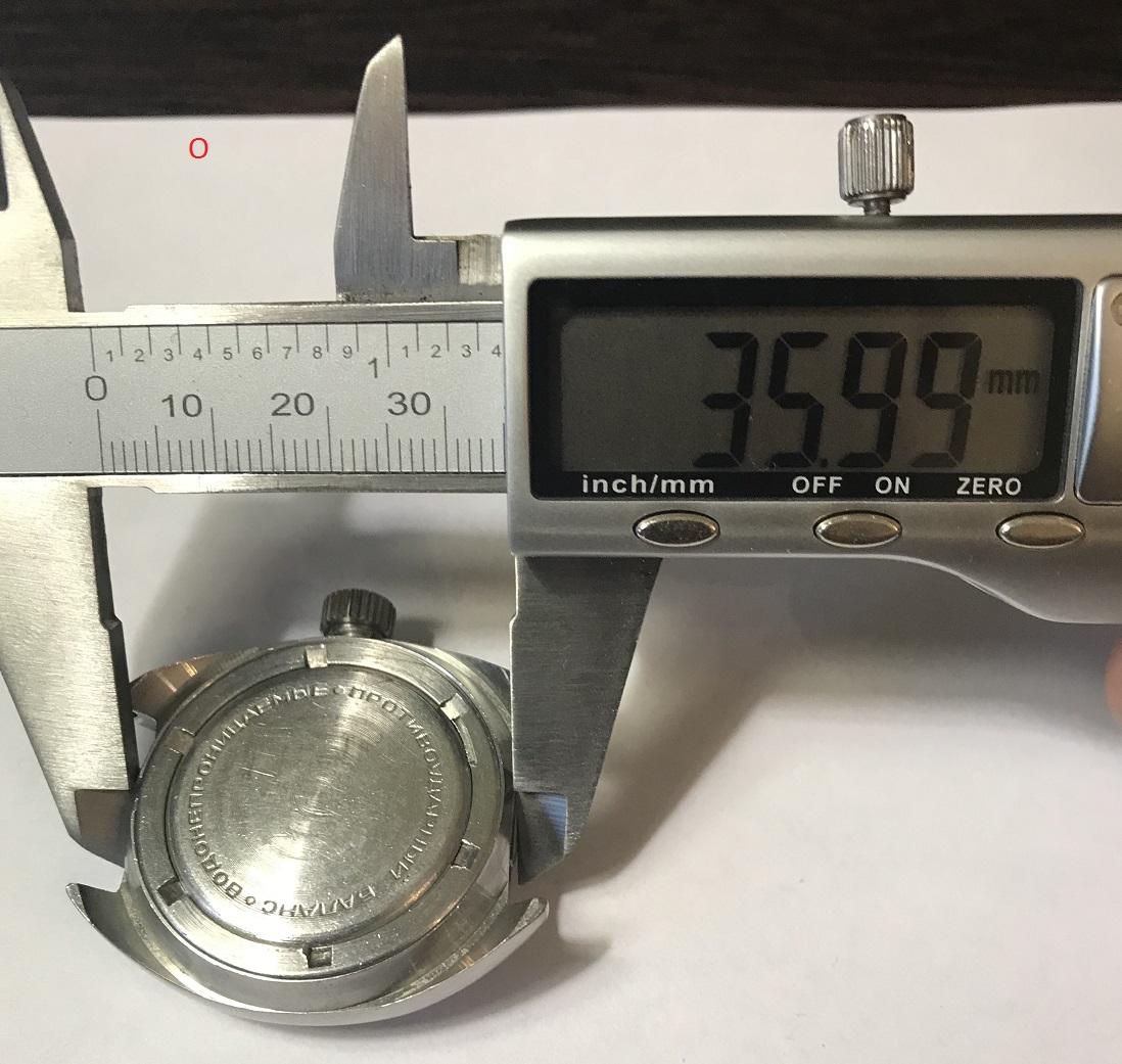

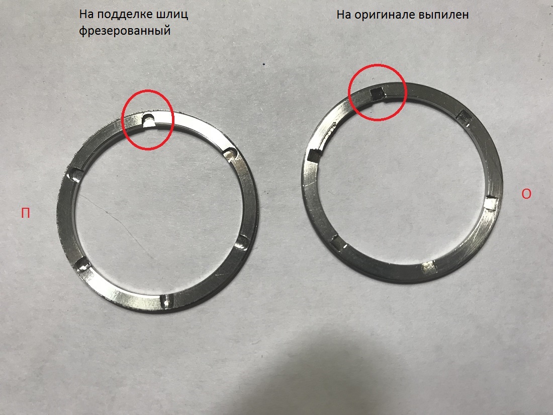

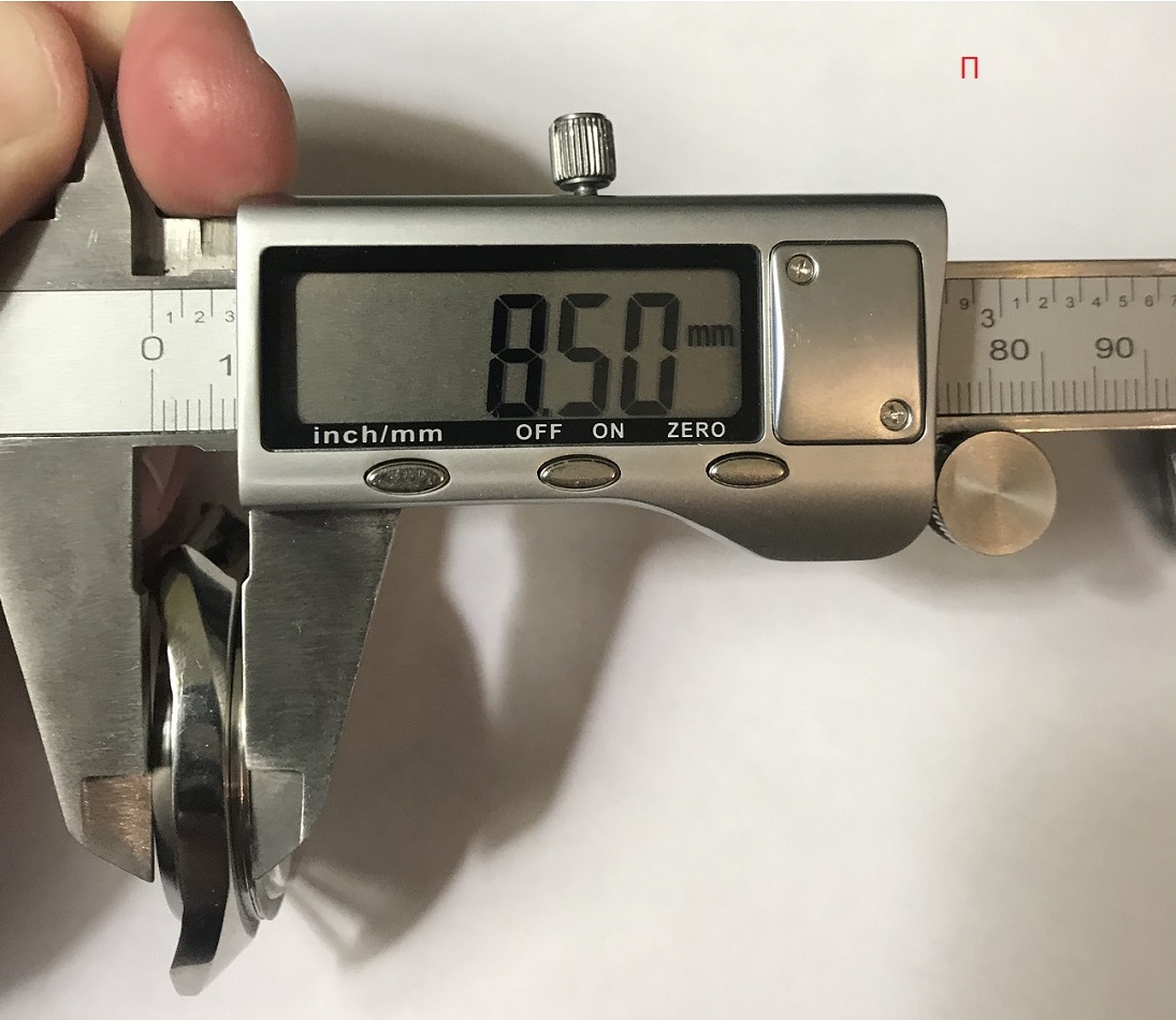

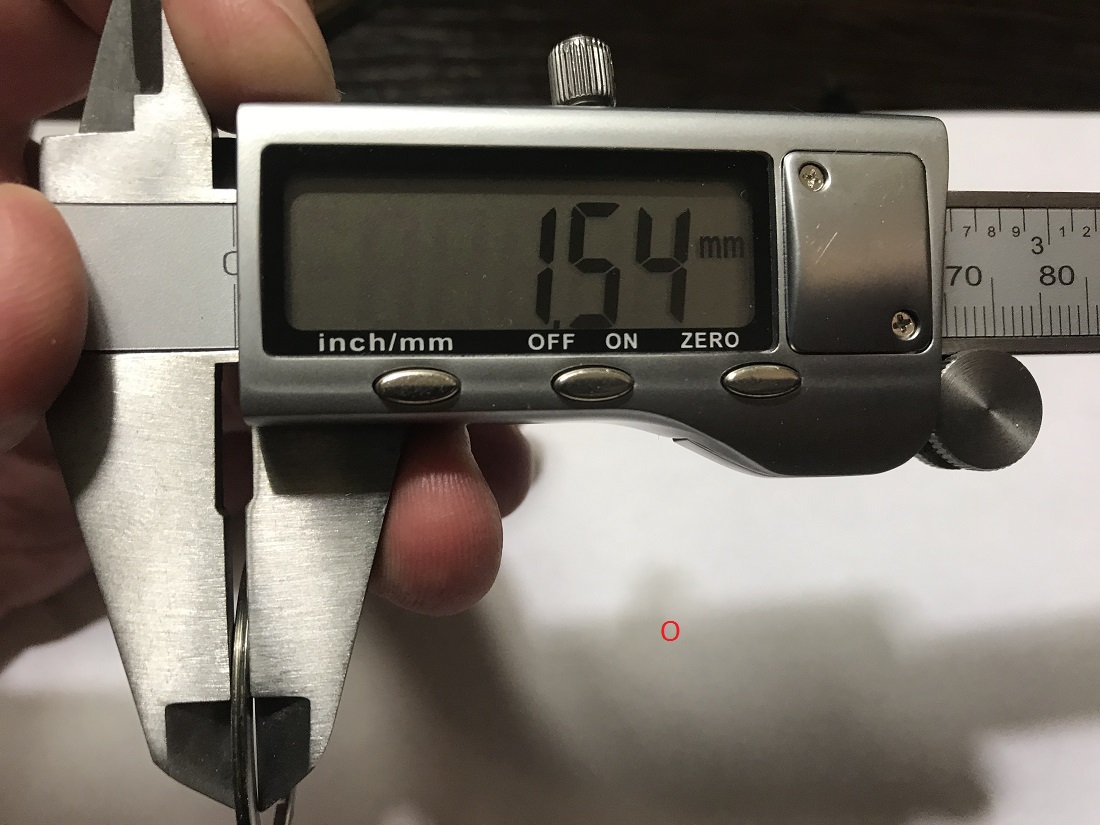

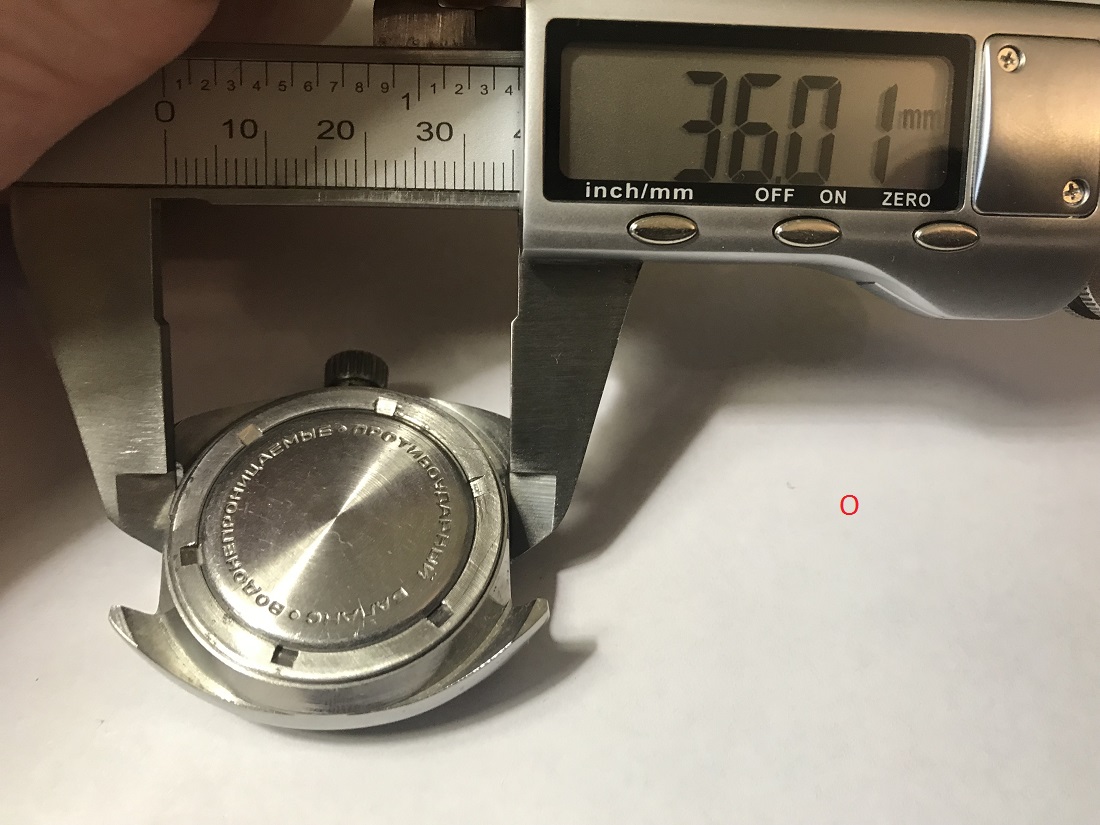

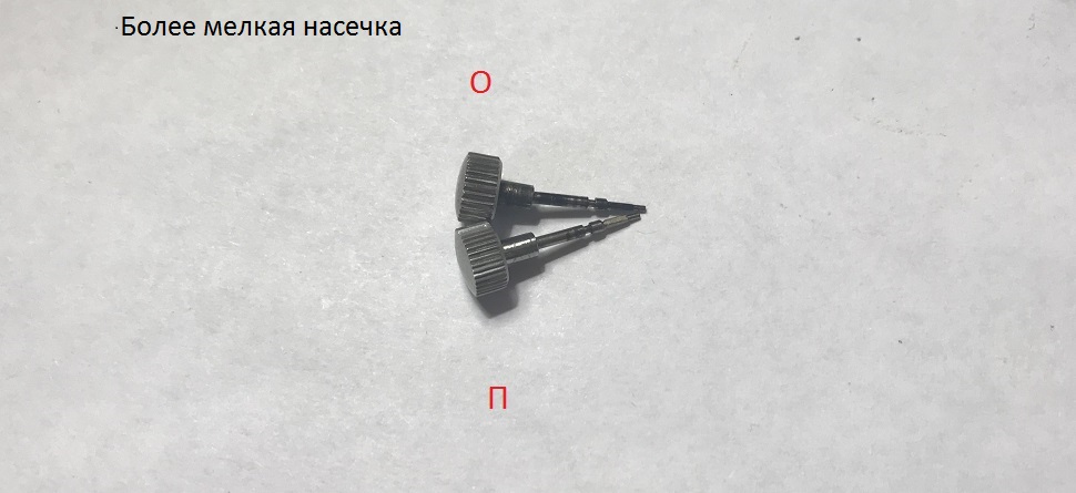

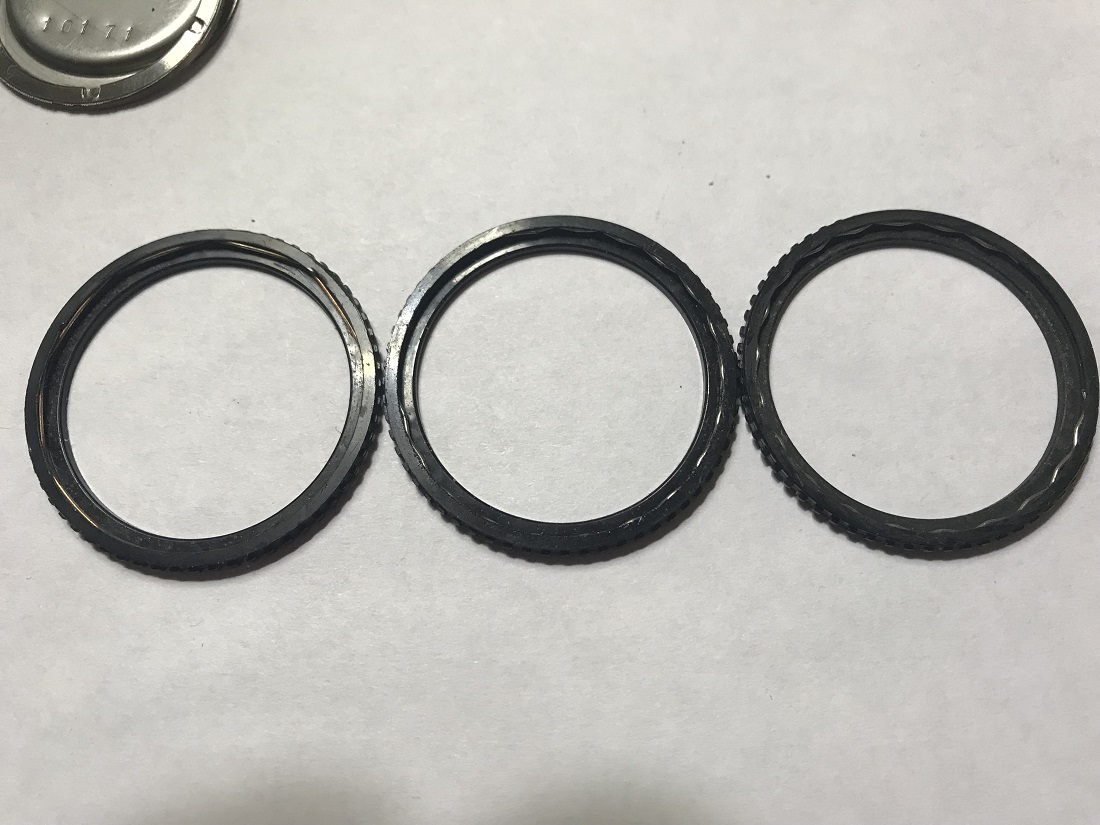

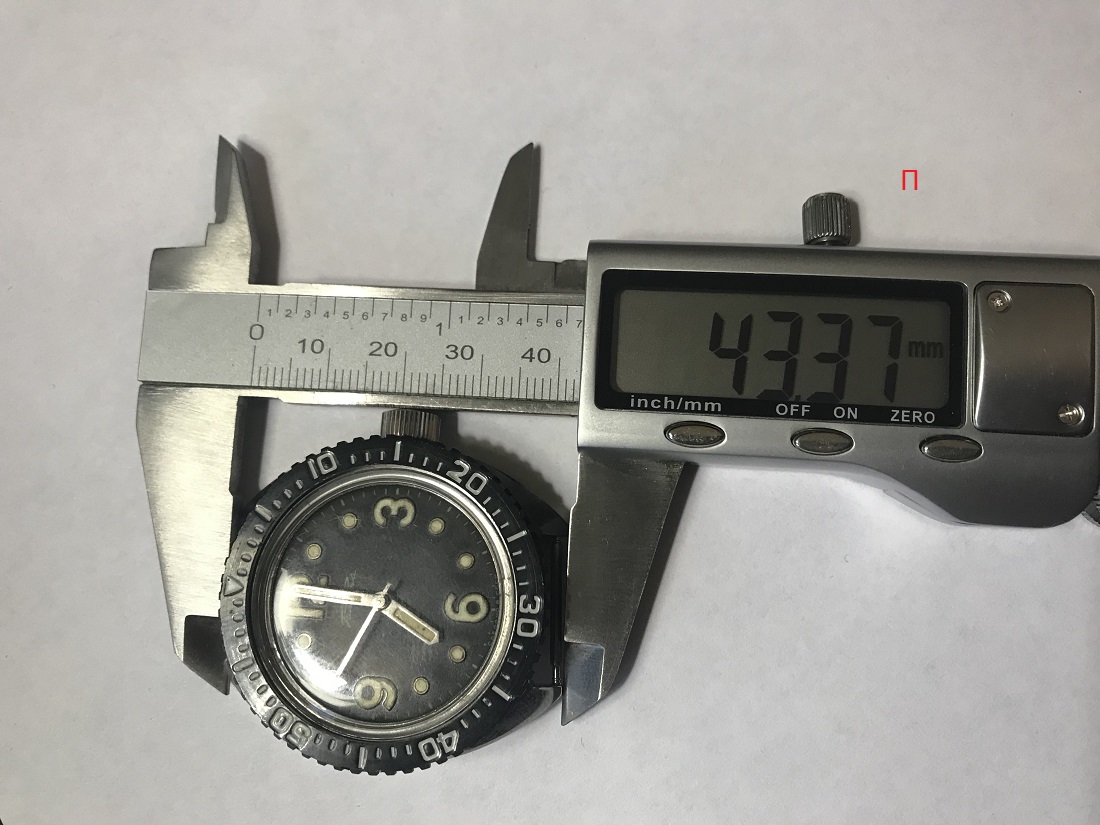

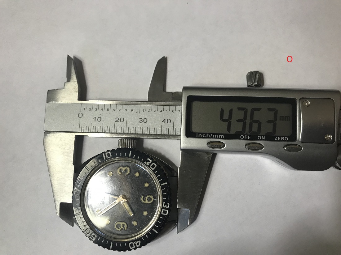

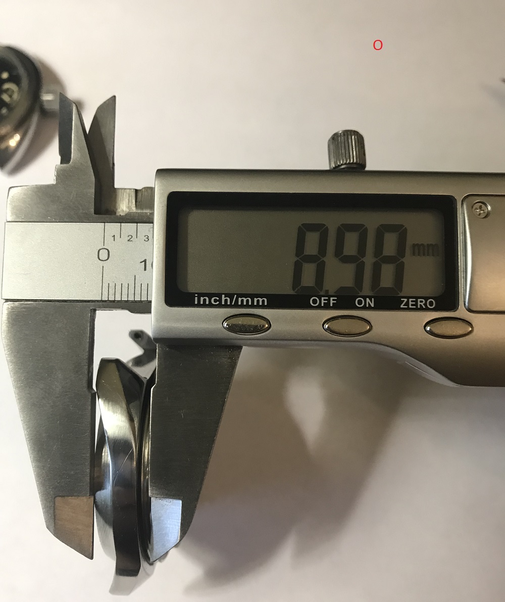

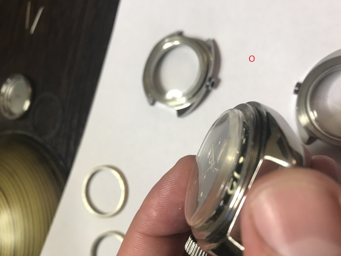

Коллеги, хочу обсудить интересный экземпляр Амфибии который попал мне в руки. По моему мнению, это подделка, как бы дико это не звучало. Очень интересно услышать ваше мнение. Заранее прошу прошения за низкокачественные фото, если будет интерес, позже сфотографирую на зеркалку. Для сравнения использовал два экземпляра в которых не сомневаюсь. На фотографиях «залипон» всегда с левой стороны, помечен буквой П.
Итак:
Корпус имеет меньшие размеры, меньший внутренний диаметр, более острые грани, цвет стали светлее чем у оригинала, на боках следы полировочного круга, криво просверлены отверстия под шпильки, нет выточки под «зуб» крышки.
Крышка. Это не подделка, это поделка. Кривая и тонкая.
Гайка. На подделке шлицы выбраны фрезой, на оригинале диском.
Стекло имеет наплывы и не известный мне профиль , думаю сделано кустарно. Выплавлено из листа оргстекла.
Механизм без фаски, вероятно, из поздних (поставили какой был)
Проставочное кольцо – колхоз. Перепилено и переточено.
Заводная головка. Отличается длинна втулки. Накатка мельче. Пружина есть, но работает через пень - колоду. Накручивается на футор с не равномерным усилием. Нет уплотняющей прокладки.
Безель явно оригинальный от механики или кварца судить не берусь.
По циферу и стрелкам вопросов нет. Всё Ок.
Можно, конечно, предположить, что это котлета собранная из того что было под рукой, но мне известен ещё как минимум один экземпляр с такими же внешними признаками: не родное стекло, кривые отверстия под шпильки, убогие крышка и гайка.

Так там в описании было написано, что корпус с дефектами.
Обидно, конечно, когда покупка не оправдывает ожидания((
Искренне сочувствую[/quote]
Спасибо! Но речь не о покупке. Мне интересен вопрос - это супер бракованные корпуса или все таки нашелся "отважный" который запилил по мотивам. Чтобы выполнить эту работу нужно угрохать уйму сил и времени, а выхлоп...., ну очень сомнительный.

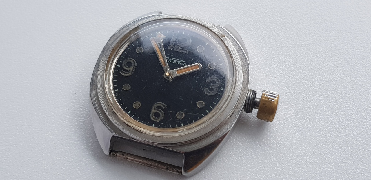

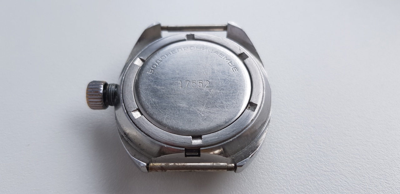

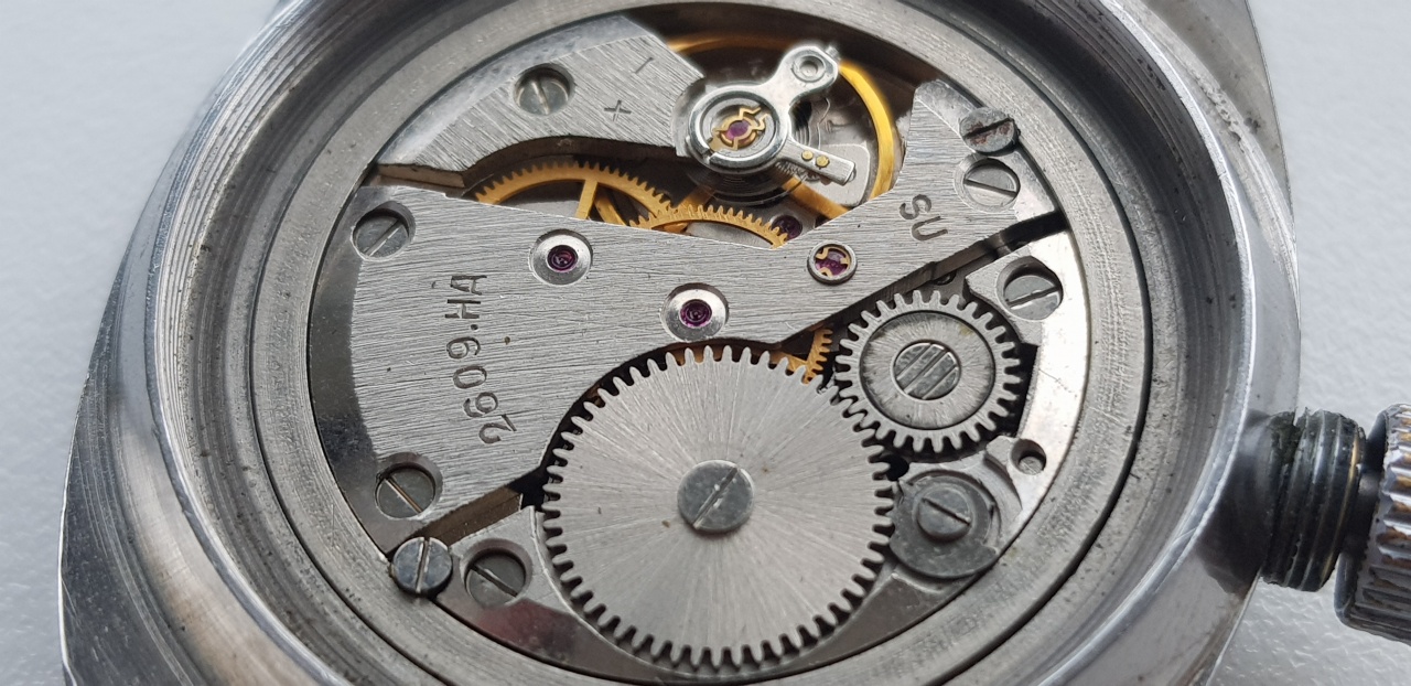

Приветствую всех любителей часов Ракета.
Когда то давно отец приобрел эти часы, и не снимал их при подводной охоте, пляжном волейболе, беге(если коротко они сопровождали его везде).
Но время, а так же не самые верные дизайнерские решения привели некоторые элементы в негодность.
В первую очередь намертво присох к корпусу безель, и в последствии раскрошился.
Вторым померк люм.
А третьим стала ЗГ, от времени сточилась часть снаружи и сорвало резьбу.
В итоге он отдал их мне.
Есть идеи восстановить часы, но не хочу ставить пластмассовый безель. Думаю выточить копию из бронзы.
С остальным проще - репассаж механизма(а он до сих пор отлично ходит), восстановление цыфера(это сложнее, и есть идеи серьезно изменить его цвет),восстановление люма и замена ключа(вариант из нерж.стали).
Из совсем мелочей полировка стекла(но думаю оставить так, с печатью времени).
Предстоит многое сделать чтоб часы обрели вторую жизнь. Обязательно опишу весь процесс восстановления.

Стекло отшлифовать и отполировать -самое простое.
И поверьте,без этой"печати времени" они будут выглядеть в разы лучше.
Оригинальный безель,тоже, не проблема найти.
Они от кварцевой "амфибии" подходят.
В вот головка,самая сложная задача.
Если бы было при СССР то нержавеющую оболочку можно было бы изготовить
за бутылку или её денежный эквивалент.
Сейчас, всё сложнее...
Если будете заказывать где-то на производстве, думаю,многие впишутся в этот проект.
Тоже нуждаюсь в парочке нержавеющих оболочек на голову Р-А,

Сообщение от newocean Посмотреть сообщение
Здесь купили?
https://meshok.net/item/124781928_%D...81%D1%8F%D1%82
Искренне сочувствую
Да,в описании лота продавец нагло врёт: "...механизм точно СССР."
А механизм,то стоит российский и выпуска, так, не ранее самого конца 1993г.
Нет накладных камней на анкерном колесе и общая обработка мостов очень грубая.
Чуть раньше этого времени,возможно ещё советские запасы использовали,
внеший вид,куда приятнее был.
