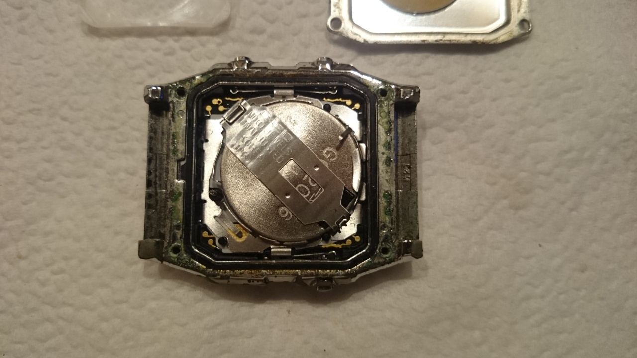

Короче-кто хочет носить свои Ал180 ставьте батарейку. а кто хочет ,,раскупить,.вагон устаревших элементов-флаг в руки. Чтоб не быть голословным -10лет с батарейкой в самых экстремальных температурах.и сейчас стоит БАТАРЕЙКА.
ID:	2586834   Нажмите на изображение для увеличения
Лучше быть, голодным Гурманом-чем сытым дерьмоедом.
Эти 2 пользователей сказали Спасибо! Notgreedy за это сообщение:
west24 (22.05.2019), zogor (21.05.2019)

Где там пресловутый Диод, ув. Notgreedy? Вы обещали! ))
Чтобы не быть голословным (с)...
Часам 20 лет.
ID:	2586942 Нажмите на изображение для увеличения
Эти 2 пользователей сказали Спасибо! Subslim за это сообщение:
booBot (22.05.2019), wazlaw (19.02.2022)
