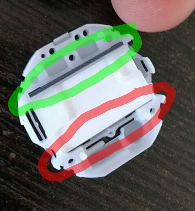

А вторая токопроводящая резинка не потерялась? Лело в ней вероятно, отошла от дисплея.

Сообщение от Grayvors Посмотреть сообщение
В области, помеченным красным должна быть ещё одна резинка? Хм, я не вижу у себя её, не могла же она просто исчезнуть

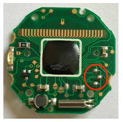

Сообщение от Voidreyder Посмотреть сообщение
Судя по виду платы от часов, там контакты под токопроводящую резинку только сверху имеются. Снизу не предусмотрены, так что, возможно, внизу резинок этих и не было...
(на красную обводку внимания не обращайте.. это фото из другого сообщения по другому вопросу. Главное, что контакты под дорожки видно).

Видимо придётся всё-таки отнести часовщику

Если такое произошло после удара, самое вероятное - обломились крепежи дисплея на обойме. Встречал не раз, например на Q&Q Meganote. В таком случае только менять обойму. Менее вероятно - скол самого дисплея. Резинки у этих моделей очень хорошего качества, поэтому проблем с ними как правило не бывает.
