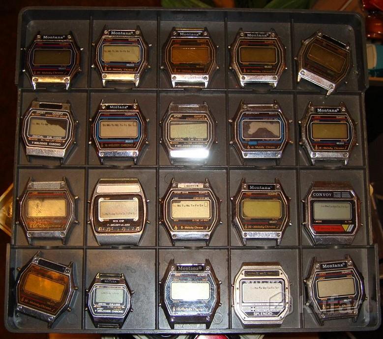

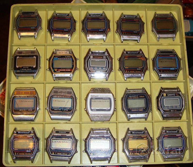

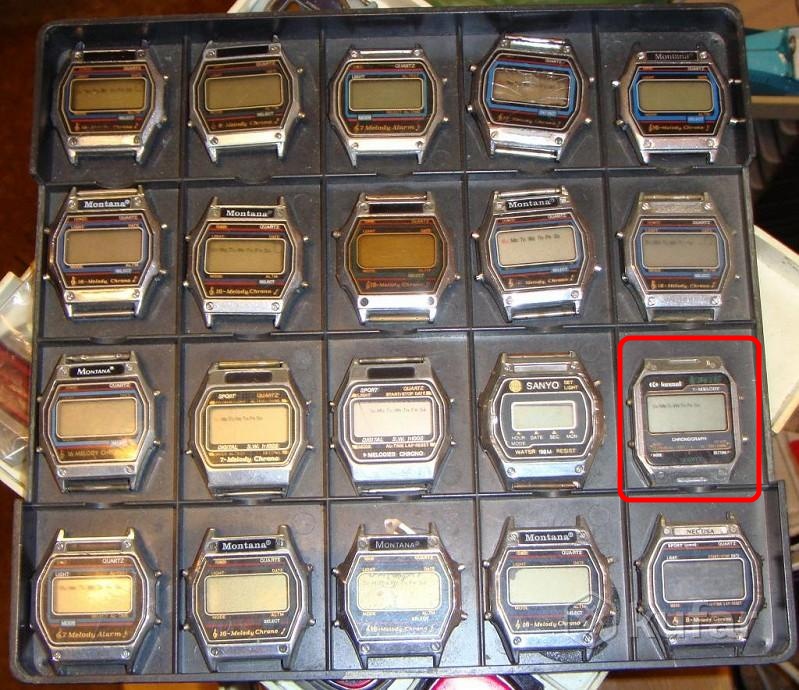

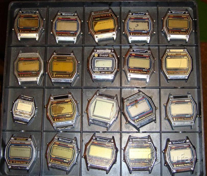

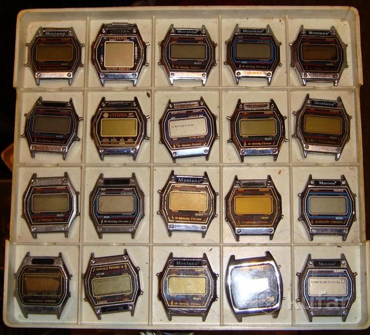

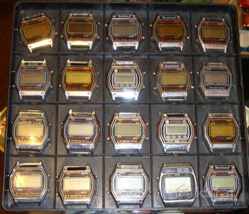

Прикупил тут 'немножко' монтан )) 180шт + куча запчастей. Вышло по 55р за 1шт.

Не хило! Это теперь Вам на всю жизнь ковыряться в них))
  #1183
Старый 27.04.2019, 00:05
Аватар для alr5000
alr5000 alr5000 вне форума
Регистрация: 18.12.2010
Адрес: Зеленоград
Сообщений: 375
Сказал(а) спасибо: 286
Поблагодарили 305 раз(а) в 150 сообщениях
Думаю, пару недель точно понадобится... Недостающие - в коллекцию, остальные на з/ч и на продажу.

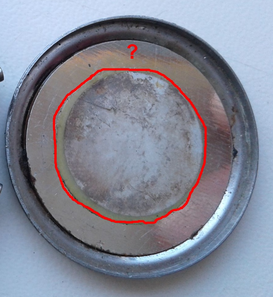

Вы можете сделать фото часов Kessel в раскрытом виде,чтобы увидеть какой пьезоэлемент стоит внутри крышки?Спасибо!

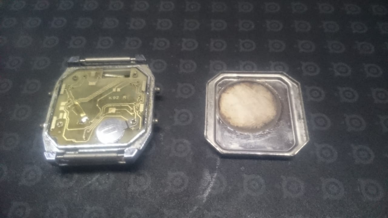

Он приклеен к задней крышке. Если у Вас его в крышке нет или он поврежден, можно обычный от монтаны аккуратно по краям обрезать ножницами и поставить.

alr5000Спасибо за фото!У меня нет в крышке пищалки...хотел увидеть как она выглядит,чтобы знать что искать.А монтановскую пищалку обрезать именно по краю "белого" элемента?
И ещё...вместо контактной пластинки на модуле можно поставить пружинку с ручки или только пластинка нужна для таких часов?

Пружинка с ручки во первых не паяется, во вторых она толстая и злая по усилию и все переломает.
На квадратных кесселях не пружинка, а лепесток, по типу как на 29367. Там зазор между крышкой и пьезиком для пружинки оч маленький, часы сильно плоские. Можно вырезать его из тонкой листовой бронзы, или взять кусочек бронзовой проволоки. Или с 29367 сдуть. Только укоротить придется, от 29367 кажется длинноват. Ну либо монтановскую пружинку распрямить. Монтановская пищалка полезет как мне кажется плохо, думается что она великовата и придется даже сам пьезоэлемент обрезать, лучше взять маленький с дамской монтаны и прилепить его на токопроводящий клей в нужное место.
Обрезаете так, чтобы элемент был чуть выше плюсового контакта батарейки
