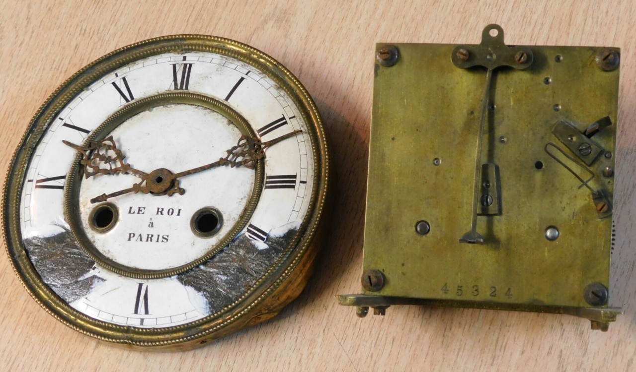

Добрый день !
Вот ещё такой корпус, найден был в заброшенном доме.
Что за механизм не пойму ?

Похож на Мауте.
------- ДОБАВЛЕНО ЧЕРЕЗ 11 МИН --------
Алекс,если гонг там родной,то там стоял другой мех скорее всего..гонг рассчитан под подвес маятника,и мост меха тоже,только снят вынос под пендельфедер.

Не, ну какой Мауте, у Мауте анкер палетами к циферблату стоит. Скорее, все же, Карл Вернер середины-конца 1890-х.

Вы правы..вот мой Мауте тоже не клейменный,палеты к циферу..Моя невнимательность)))

Да, конец 1890-ых, но механизм Stahle (клеймо - бочонок с крылышками).
http://forum.watch.ru/showpost.php?p...&postcount=484

Татьяна, спасибо огромное! Я и смотрю, вроде на Вернера похож, но отличается))

Татьяна, Спасибо ! Получается у "найденыша" механизм Ch. Stahle .
Платины у него 91 * 96 мм, если нужно ещё какие-нибудь размеры или фото - завсегда пожалуйста.
