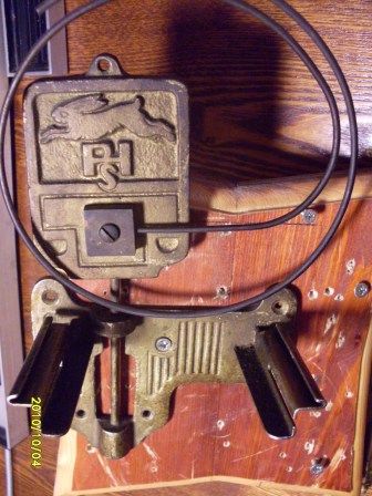

Добрый день. Клеймо бегущий заяц на механизме и на гонге. Чаще попадают механизмы с деревянными платами. Хочется побольше знать о фирме. Обозначение калибра, длины маятника и количества отклонений в минуту понятно, а что обозначает дробь не понятно. Корпус у часов не родной. Спасибо.

Добрый день, Николай!
В дополнении к ранее сказанному о компании "Phillip Haas & Söhne" вот тут http://forum.watch.ru/showthread.php...light=haas#14: можно сказать следующее:
Официально считается, что компания PHS заработала в 1867 году, хотя, их же реклама тех лет настойчиво утверждает, что она была "Gegrundet 1831". Дело в том, что они повели отчет с момента начала работы основателя фирмы, самого Филлипа Хааса.
В 1920 г. во времы депрессии в Германии фирма обанкротилась, затем, в 1927, после реорганизации, заработала опять и функционировала вплоть до 1935 г, когда закрылась насовсем.
Первой торговой маркой, которую они официально зарегистрировали - была экспортная "Tuetonia Clock Manufactory" в 1876 году, под которой огромное кол-во часов отправлялось на экспорт в штаты и страны Европы. Зарубежное представительство фирмы открылось в Лондоне еще в 1871 году.
Считается, что логотип с зайцем использовался ими практически с самого начала деятельности фирмы. Сначала это был зайчик-держатель оси анкерной вилки на шварцвальдских механизмах, он УЖЕ присутствует на часах, которые датируются 1870-ми.
Первая регистрация логотипа с зайцем произошла в 1883 году, именно тогда появляется уже более знакомый нам бегущий налево зайчик с буквами PHS снизу.
В 1895 году произошла новая регистрация логотипа, заяц лишь незначительно видоизменяется.
Вот тут продается шикарная книжка по истории фирмы с кучей картинок: http://cgi.ebay.ch/Buch-Geschichte-U...-/250679201850. Кто не купит, хоть картинки посмотрите )))
Что же до циферок на механизме 104 1/2 - это калибр механизма. Померяйте линейкой, он имеет размер 87x104.5

Олег!Спасибо за подробный ответ.Размер действительно такой.Книгу приобрел бы,но этот аукционом для меня недоступен,а картинки снял.С уважением,Николай Степанович.

104 1/2 -ни какого отношения к размеру не имеет.
Насколько помню, это количество колебаний в минуту.
Вот два разных механизма, оба размером 87 на 106, с разной длинной маятника и соответственно с разной амплитудой.
Что легко проверяется на практике с помощью секундомера, очень удобно при настройке точности данных машин.

Добрый вечер Игорь.Что-то не пойму,что из 104 1/2 относится к количеству колебаний? И что на вашем фото означает 3/4.Если это колебания,то как их считать.Сейчас посчитал на (Филиппе) колебания туда,52 значит туда-сюда 104.Объясните.С ув.Н.С.

94 3/4= 94.25 колебаний в минуту, умножаем на 60 минут = 5655 колебаний в час.
104 на 60 равно 6240 колебаний в час
104 1/2=104.5 на 60 равно 6270 колебаний
105 на 60 равно 6300 колебаний- самое распространённое для 42 см. маятника.

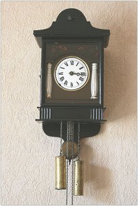

История: Нашел у отца в гараже часы настенные с боем "Philipp Haas" механизм в деревянных платах. Часы не на ходу, внешний вид не ахти. Посмотрел механизм сам, там одна шестерня сошла с оси и клинит. Нашёл оригинал фотографии этих часов, буду восстанавливать внешний вид (благо не сильно попортили).
А вопрос собственно таков, а их вернее два:
1. Как можно определить точную дату рождения часов.
2. Где можно приобрести родные фарфоровые колонны.
Сам сабж Нажмите на изображение для увеличения
Название: Philipp Haas_001.jpg
PS Из ответа Oled видно, что у меня на механизме зайчик-держатель оси анкерной вилки и больше клейм не видно. Правильно ли я делаю вывод, что часы 1870-1883 г.в.?

Добрый день и добро пожаловать на форум!
Такого плана часы принято датировать последней четвертью 19 века, но, судя по ставшим в последнее время доступным оригинальным продажным каталогам немецких часовых фирм, такие часы продолжали выпускать в регионе Шварцвальд как минимум вплоть до 1920-х годов.
Фарфоровые полуколонны проще всего купить на "молотке" вместе с донорским корпусом, иногда они проскакивают и на ибэй.

Спасибо за ответ. На "молотке" посмотрю, но у нас в Ижевске не такой уж большой "блошиный рынок". На крайний случай решил, что закажу из гипса. Ибей не пользовался, если не трудно киньте ссылку где смотреть лучше. И вы наверно описались "последней четвертью 19 века" наверно 18. А более точную дату не определить?

На "молотке" - это вот тут: http://molotok.ru/chasy-100243
К примеру, вот http://molotok.ru/chasy-hodiki-do-19...757479016.html
Такое появляется часто и, бывает, даже дешевле. Если есть желание совсем бюджетно восстановить, то полуколонны будет проще выточить из дерева и, отшлифовав, покрасить.
А с веком я не ошибся, 19в это 1800-е годы, а 18 - это 1700-е.
Более точную дату даст только радио-углеродный анализ латуни, из которых отштампованы шестерни
