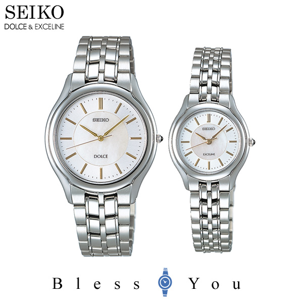

у японцев есть Seiko Dolce, +/- 10 сек в год. стоимость часов невысокая.
400 - 500 долларов

Сообщение от ARTEM KUZMIN Посмотреть сообщение
Сами найдете отзывы по стабильности? Или накидать?
