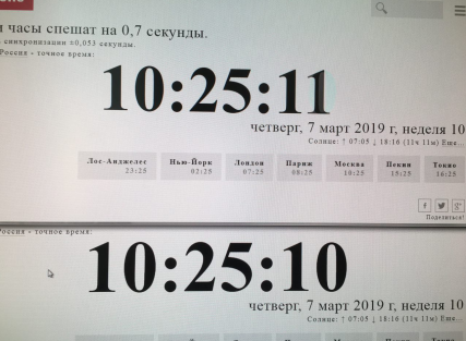

Сообщение от anders1512 Посмотреть сообщение
Сейчас попробовал запустить два сайта времени в разных окнах, разница ровно две секунды сайты директ тайм и тайм из
Теперь попробуйте запустить time.is в двух окнах
Ещё раз хочу обратить внимание: браузер это вещь в себе, с какой скоростью и задержкой он исполняет скрипты никто не знает. Это зависит от того сколько времени операционная система выделит процессу браузера, затем отрисовка окна тоже от браузера не зависит, это делает операционная система. Поэтому если вы откроете тот же time.is в нескольких окнах, вы увидите, что секунды сменяются не строго синхронно. Наиболее точное отображение будет в специально сделанной для этого программе, на гаджете (телефоне, планшете) где операционная система дает максимальный приоритет приложению которое на экране.
