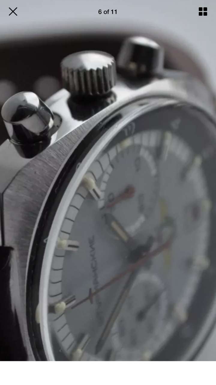

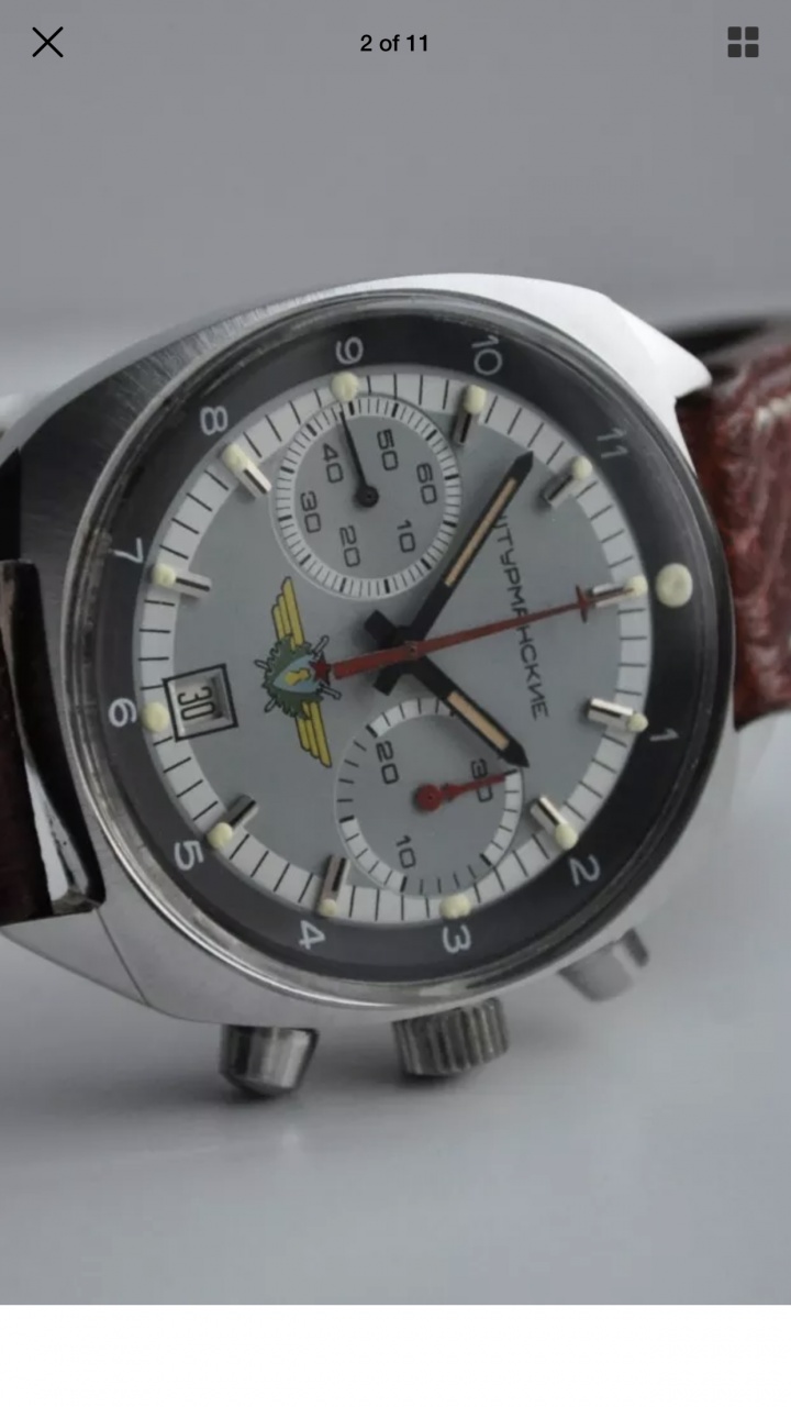

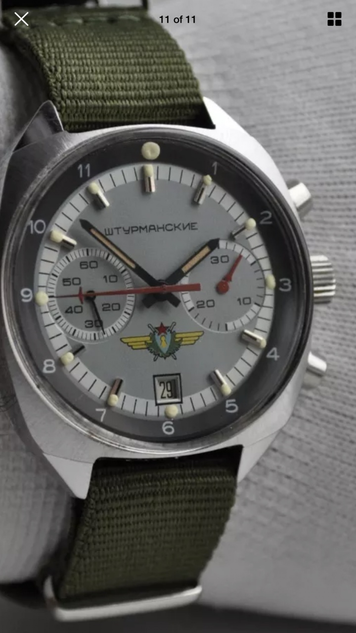

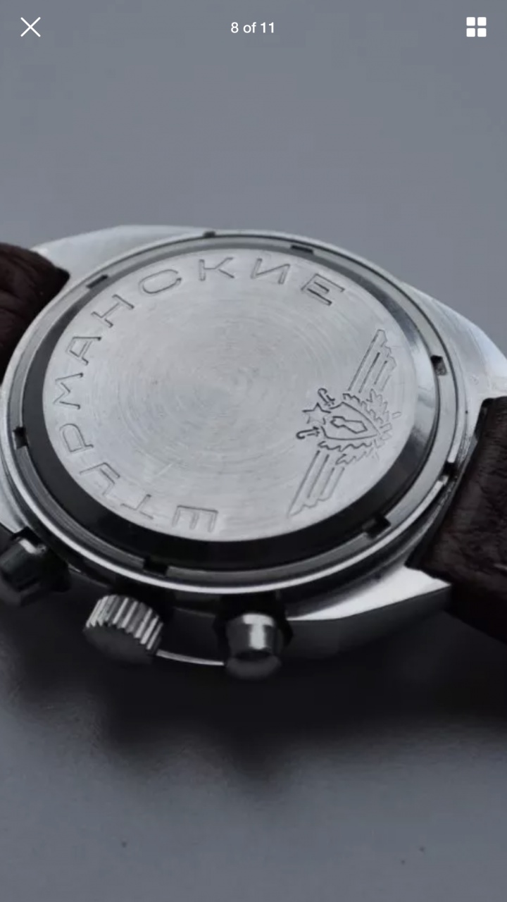

Оригинал?
Всем привет. Помогите определить оригинал или котлета? Спасибо!!!

Симпатичные, однако, это лично моё мнение, метки на цифере свежие, а на стрелках наоборот, логично если люм обновили на метках то и стрелки уж тоже тогда должны были. Тоесть цифер? Странно это все...

Спасибо. Я тоже это заметил. Не указал чтобы получить независимую оценку. Но что то мало активности в этой теме.
Еще я вижу что стекло П образное. От 3133. Мост баланса вроде не тот. Безель провернут немножко: меняли?
Продавец говорит все родное но я как то сомневаюсь. Может конечно я и ошибаюсь....

Я не такой великий специалист, ну думаю, что если рант криво стоит, то не ошибаетесь, лично для меня нормально когда часы которым лет 30 и больше имеют ремонты механизма и мелкие косячки от эксплуатации, темболее такие как штурманские, в принципе шли веть централизованными поставками для МО СССР и выдавались лётному составу, как вещевое инвентарное имущество, срок до списания не знаю, приказов таких древних не видел уже, многие в Афганистане побывали, мои например вместе с лётчиком катапультировались, со слов родственника у которого я их и купил, кстати совершенно за приемлимые деньги, и ничего идут себе прекрасно сейчас. Темболее совершенно неприятно от того, что например Паленый цифер прикрутят или спустя рукава рант или безель поставят, а просят за частую совсем и не мало. Кстати видел в Контакте что и корпуса такие бывали в хроме... в любом случае Удачи Вам в покупке...

Полностью с Вами согласен. Часто хорошо состарившиевся часы выглядет интереснее новых из коробки. Я даже не сомневаюсь что возможно продавец искренно верит что все родное. Но все эти ‘косячки’ определяют цену. И если уж ремонт/замена были то хо елось бы что бы были использованя правильные детали а не что подходит по размеру. :-)

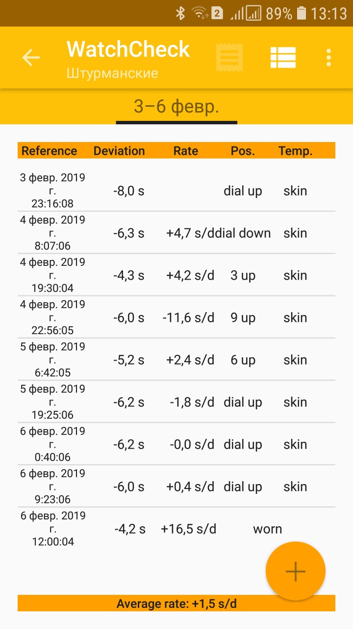

Замерил программой WatchCheck ход своих Штурманских 31569

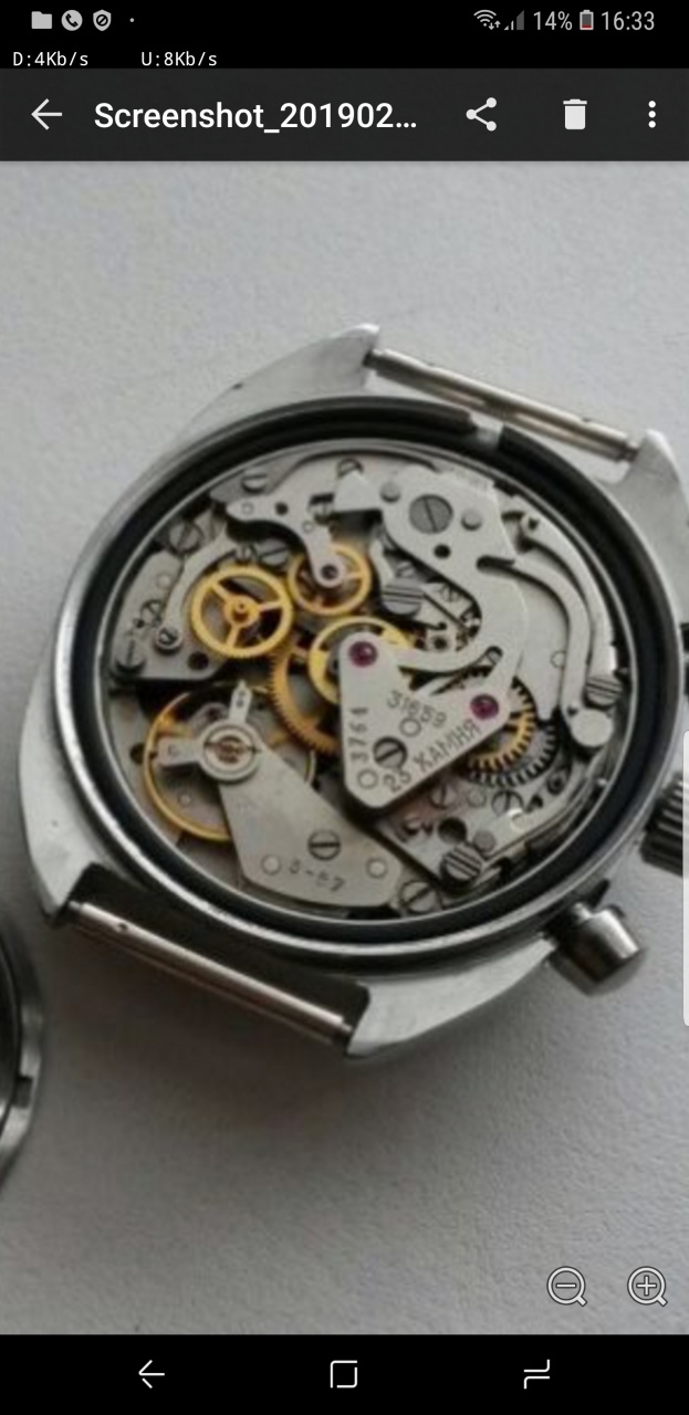

Здравствуйте уважаемые "штурманы" . Прикупил штурманские, но ещё идут. Скажите номер, год и сам механизм оригинальный? Всё нержавейка, стоп работает. Это мои первые. Спасибо заранее!!!

Судя по фотографии механизм оригинальный на 100%. Четырёхзначный номер меха корреспондируется с датой на мосту баланса. Неродных деталей не наблюдается.
