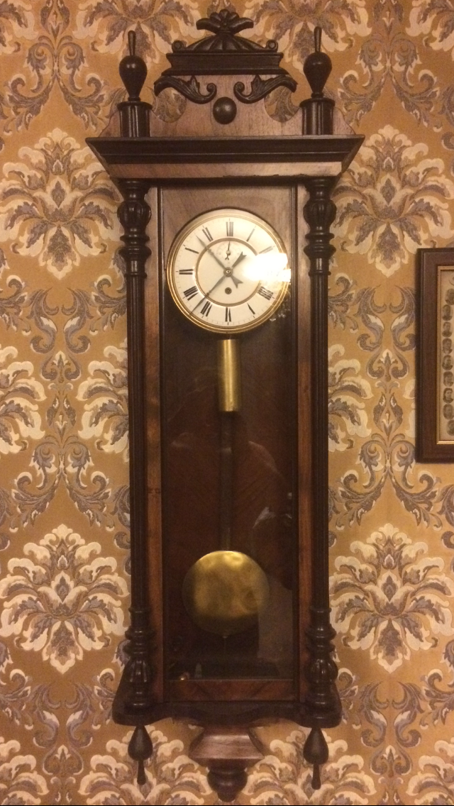

А я сегодня сделал нижние точенки, чтобы одикинаковыми были с верхними.
