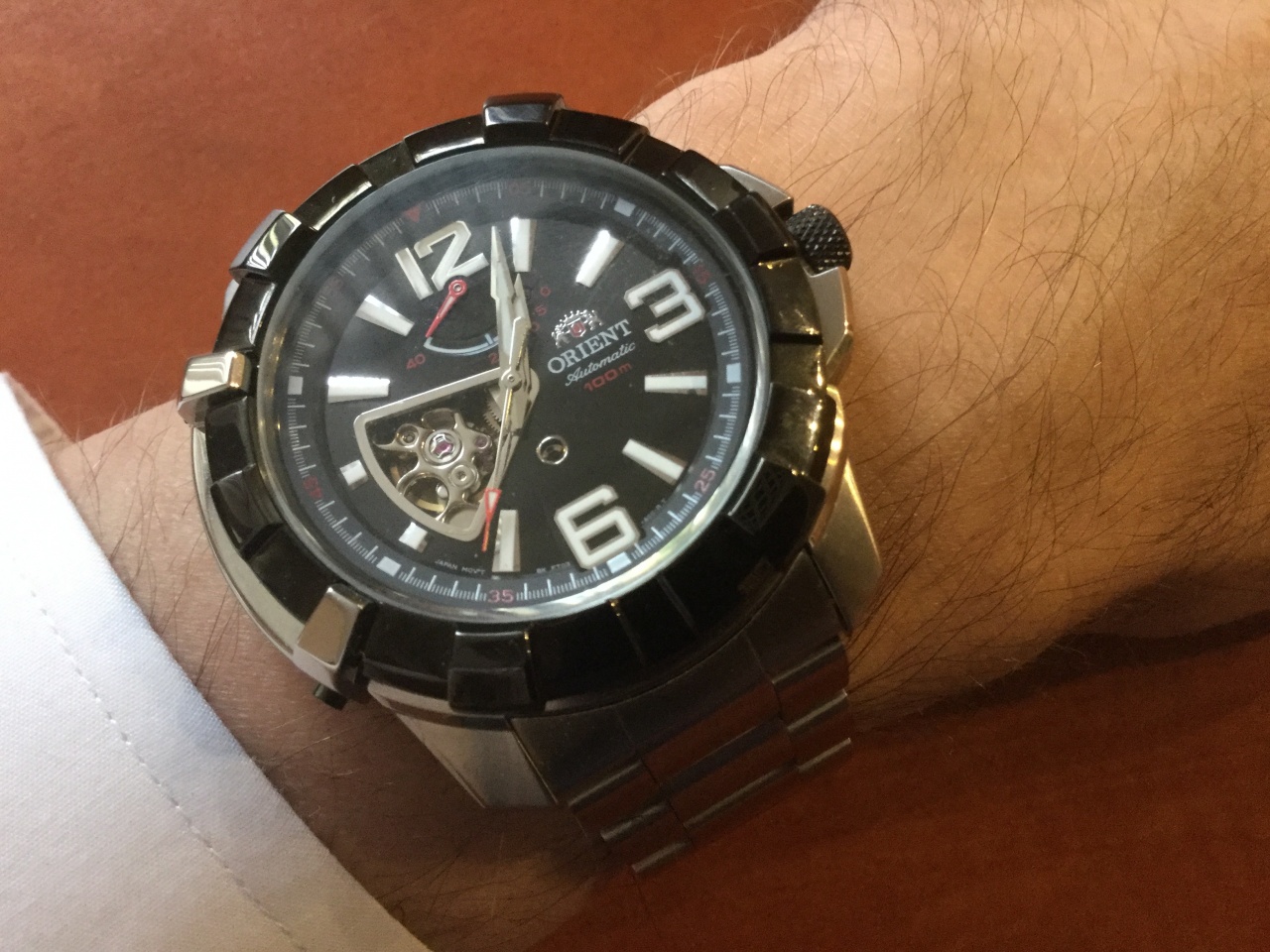

Я тоже думаю, что нельзя стопорить ход, удерживая головку типа отмоткой назад. Я так в своих трех звездах делал, но и то, не для стопорения, а когда надад откручивал, замечал, что в опрелеленной начальной фазе кручения стрелок назад секундная стопорится и просто подергивается. Но это же не есть правильно для механизма, как мне кажется. Но три заезды - рабочая лошадь, выдерживают все. Над этими не хочу так глумиться. Но и время подкорректировать хочу, а то убежали уже на минуту, а я перфекционист, черт меня побери, и если просто отгонять - то мне надо, чтобы тогда осталось идеально ровно совпадение минутной стрелки на риске минуты, когда секундная ровно на 12. Сейчас выставлено идеально. Начну крутить - собью. Вот и думал, что хорошо бы просто их приостановить, не крутя стрелки, и запустить точно по времени.
