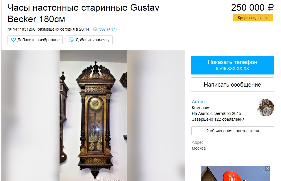

Интересные часы в продаже: только толи в Ростове на Дону толи в Москве?
