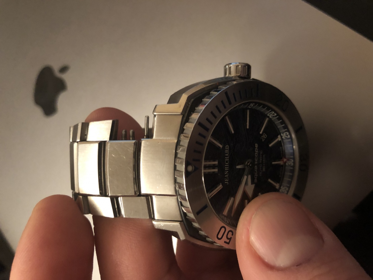

Сообщение от Asmodeus Посмотреть сообщение
Добрый вечер. Со мной произошла одна неприятная ситуация- потерял 2-е звено от браслета. Вопрос следующего характера: возможно ли найти или заказать его (если да- то где это сделать), или придется менять браслет целиком?Вложение 2430179
Вложение 2430180
Вам придётся часы целиком менять, если хотите иметь браслет.. чем отдельно искать браслет, проще пересадить на ремень и продать. И купить новые на браслете.

Сообщение от cromo Посмотреть сообщение
Боюсь что уже не купить и часы...
Хотя бу еще можно найти, а новые уже проблема...

Сообщение от ghost38 Посмотреть сообщение
Вы не потеряли звено, а сломали браслет
В том месте звенья не меняются, насколько помню. Они там запресованы на заводе.
Думаю, что ремонт вряд ли возможен, если нет звена утеренного.
Как вы умудрились?
Ну так вот вышло... Распрессовались...Звено утеряно, в этом то и проблема. Ладно, в любом случае- большое вам спасибо... Буду надеяться, что все же получится что-нибудь сделать.
Самое простое - заказать пошив ремня или купить ремень с баклей/застежкой и носить на ремне.
Браслет найти практически невозможно.
Ну этот вариант тоже рассматривается, но только в случае неудачи с браслетом...
Тут многие пытались и пытаются новый браслет найти, удачи....

Сообщение от Severum Посмотреть сообщение
На Ebay иногда проскакивают браслеты для JR. Видел несколько раю.
А что вы все-таки хотите сделать с браслетом?
Может пойти на запасные звенья и застёжку.
Возможно... закажите у ювелиров , из серебра сделают деталь браслета. Будет в разы дешевле, чем покупать браслет целиком.
