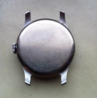

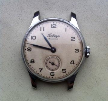

Добрый всем вечер, нашёл вот такую победу 1 МЧЗ 1-48 (см. фото), хочу купить для начинающейся коллекции. Вот ссылка на объявление http://molotok.ru/chasy-pobeda-1-mch...101255906.html . Подскажите пожалуйста, она аутентичная, не котлетка? Заранее всем огромное спасибо.

Сообщение от vasilij_8 Посмотреть сообщение
Каждый имеет право на мнение, моё заключается в следующем:
" не пришлось видеть "Победы" 1946 года выпуска, по которой не возникло бы вопросов."
По представленным картинкам чётко видна разная отделка мостов.
Словом вопросы остаются.
Скорее всего разброс при наладке производства (отсутствия постоянно утверждённого регламента пр-а, оборудования и т.д.) влечёт и разнобой. Как только наладили потоковое пр-во, образцы стали серийными, вопросы и отпадают.
Добрый вечер!
Мотор хороший, но корпус (хоть и очнь хорошенький) и цифер от Победы после 1951 г. Котлета. И цена очень завышена...
