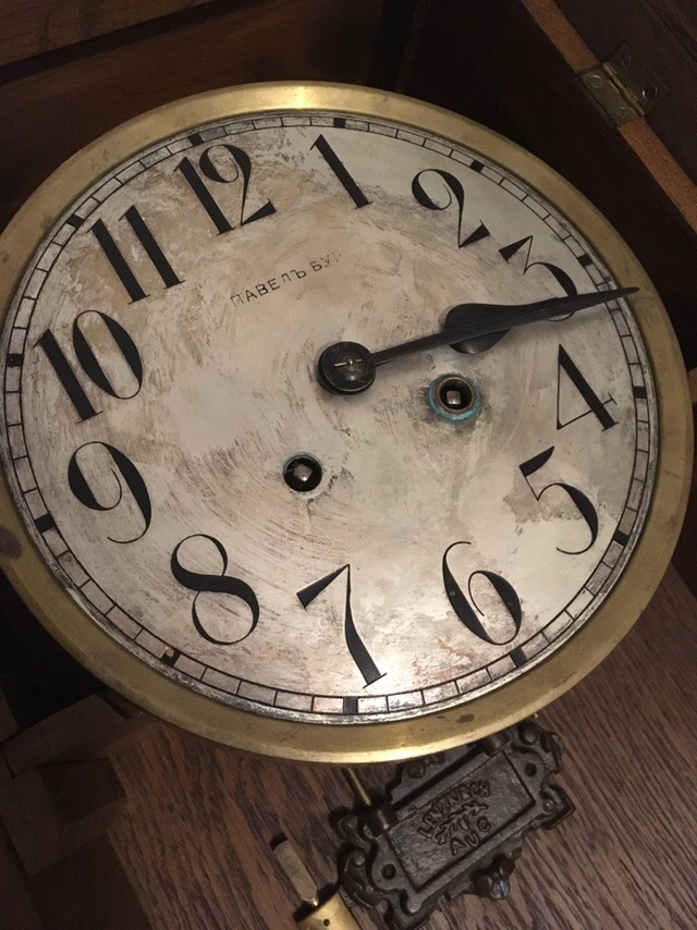

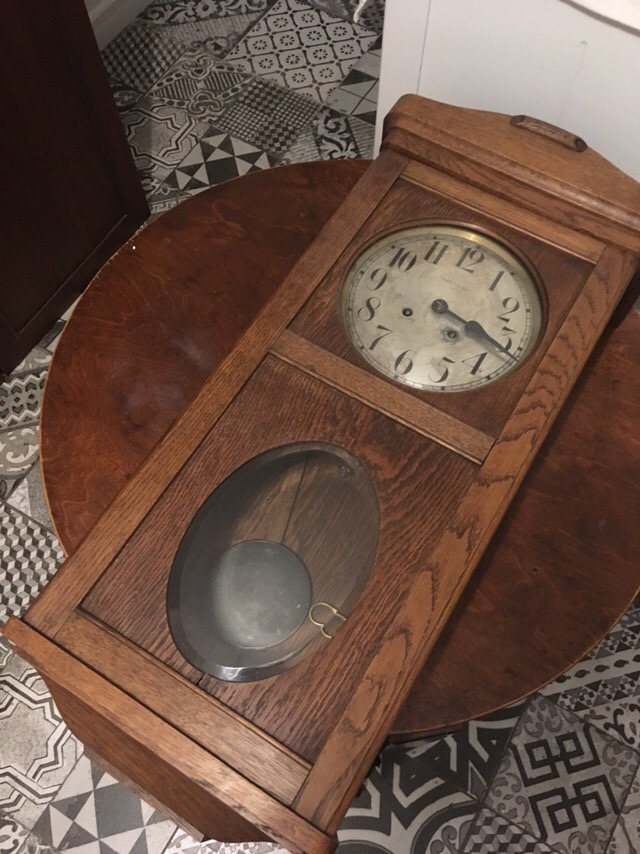

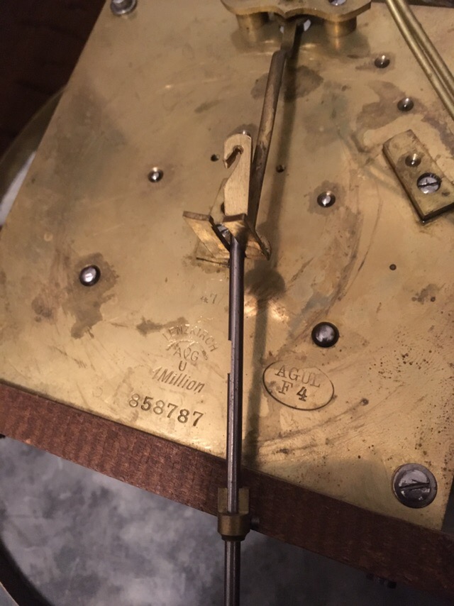

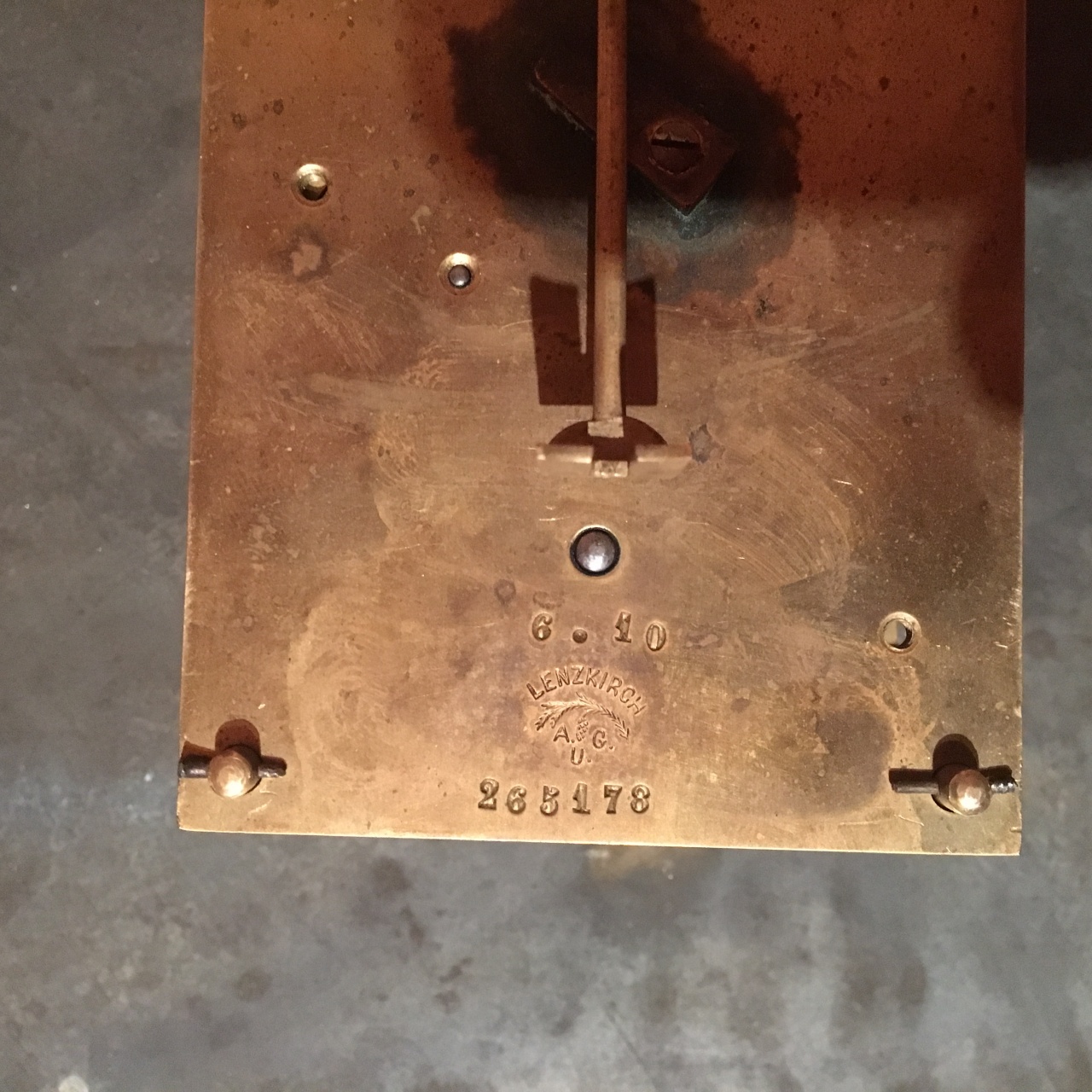

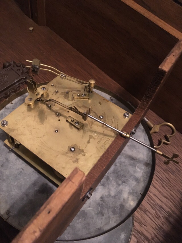

Добрый вечер. Не нашел специализированной ветки. Надеюсь, здесь этот вопрос будет уместен. Хочу отремонтировать часовой механизм lenzkirch. Ищу мастера в Петербурге. Фотографии прикрепляю к сообщению

Сообщение от kronverk Посмотреть сообщение
Нет в отверстия с боем декоративной вкладки и оторван пендельфедер.
А так приятные часики
Крепкий корпус, стекло на месте, оригинальный ключик.

Сообщение от Chemy Посмотреть сообщение
Не сразу понял о чём речь, потом разобрался.
Речь о заводном отверстии для ключа.

Сообщение от Сергей Дмитриевич Посмотреть сообщение
Да, эти декоративные элементы точно можно купить.
Золотые 100 % видел в продаже

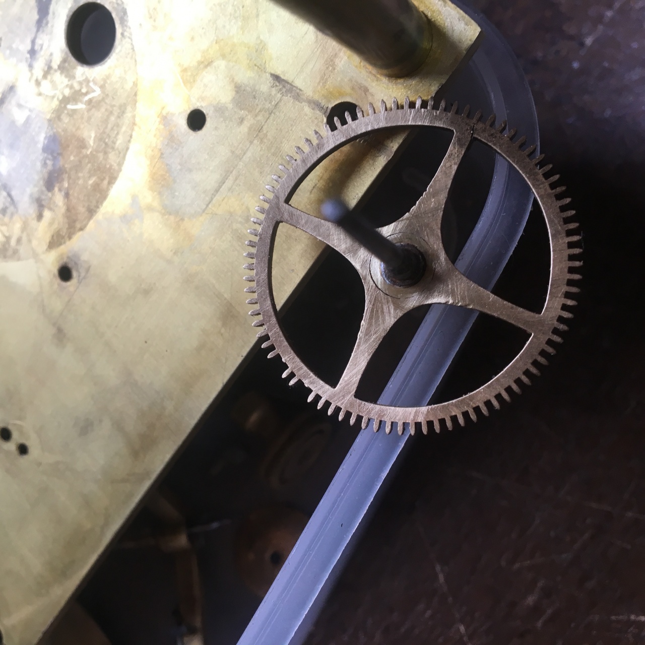

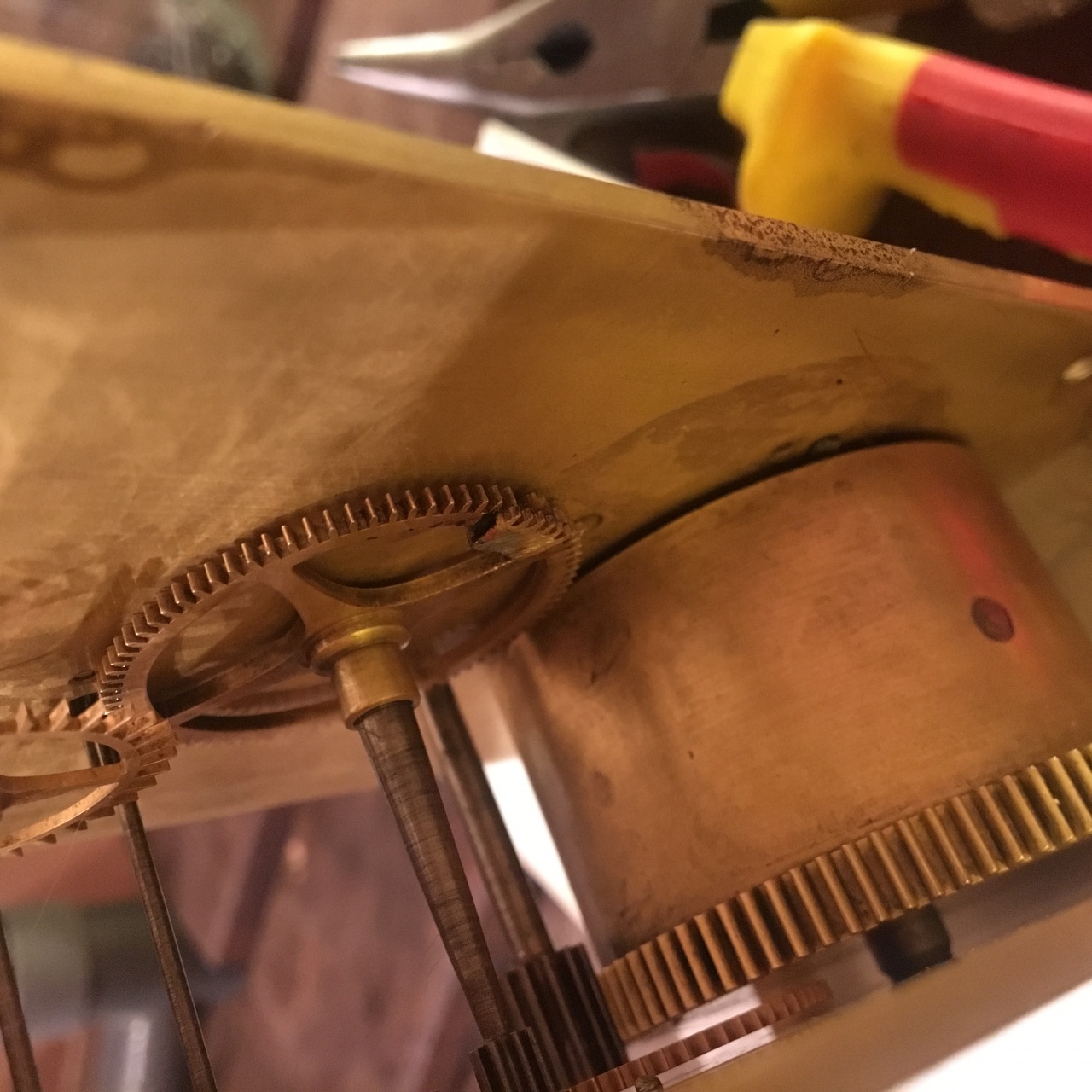

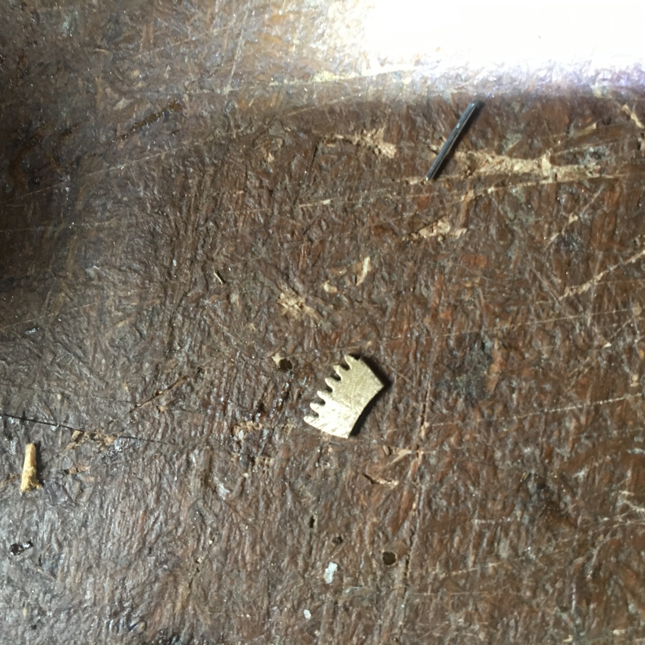

Добрый вечер.Восстанавливаю вот такой Ленцкирх. Оказалось что сломана одна из шестеренок.Вырезать сломанные зубья и впаивать кусочек латуни я побоялся так ка к зубья мелкие и чем делать пропилы между зубьями я не знаю .Решил сделать так-вырезал из шестеренки янтаря с таким же шагом вот такой кусочек и припаял к основной шестеренке благо ответный триб широкий.Я понимаю что получилось не очень красиво но при отсутствии инструмента это выход.Часы ходят уже двое суток

Мой батя лет 10 назад на своём Ленце поступил так же. Но у него при осевом смещении колеса (в пределах люфта) эа накладка стала цеплять за соседние детали. Пришлось подпилить их и сделать шайбочку, уменьшающие осевой люфт. Часы ходят без замечаний.

Сообщение от uri2804 Посмотреть сообщение
На мой взгляд - очень правильное решение.
С уважением, А.Малышев
