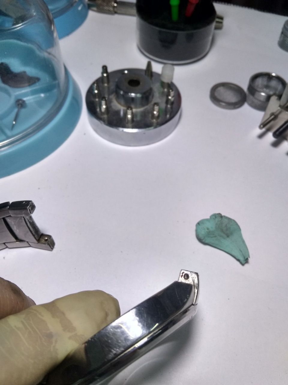

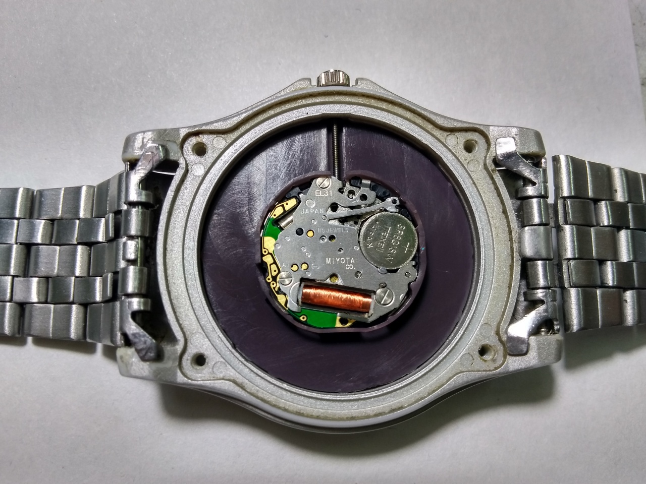

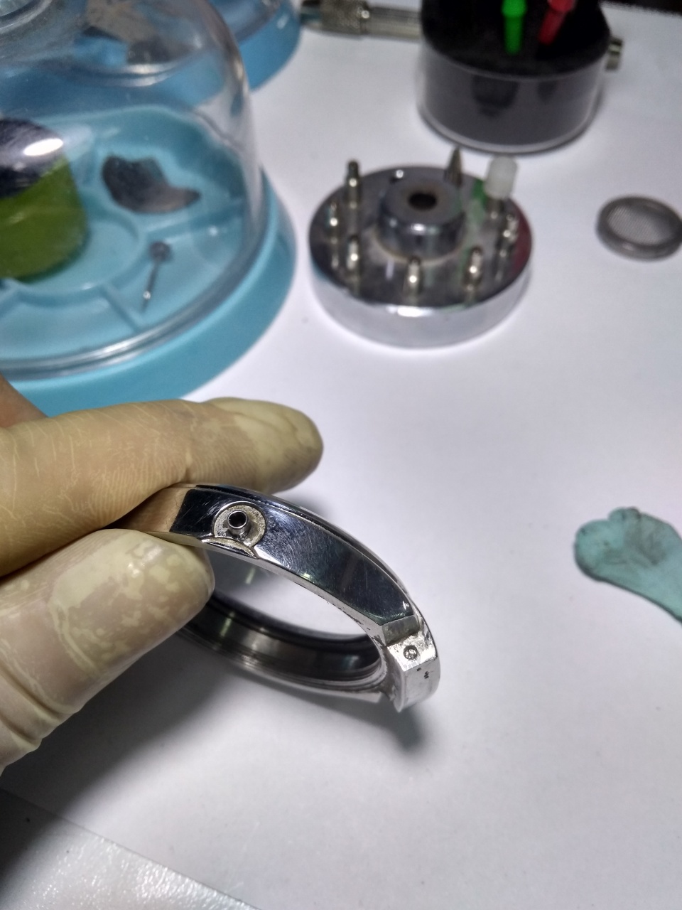

Заржавел самодельный какой-то штифт и обломился,из браслета выбил,а вот из корпуса никак. Начал сверлить,начал вроде неплохо,где самая ржавчина была,потом все,мои сверла перестали работать,какими сверлами можно засверлить или чем ещё ? С одной стороны немного завальцевалось,так как переодически надеялся выбить. Заодно может кто подскажет какой аккумулятор в QQ должен стоять ?

Ну , раз заржавел , то бросьте корпус в ортофосфорную кислоту и залом вытравитса , дня за 4 .

WD40 и выбивать изнутри
можно бором высверлить...

а какой формы бор лучше использовать ? Конусный, шаровой, посадочный ?

Конусный, цилиндрический.... Там с торца нарезка граней.

Похоже на корпус Casio, я такие после нагревания выбиваю, предварительно выдавив стекло.

Если выбивать, то только после сильного прогрева. Травлю в основном используя аккумуляторную кислоту, добавив пару капель уксуса по совету одного химика, даёт более быстрый результат. Если сверлить вольфрамовым сверлом, то скорее всего обламается , так как большая глубина, но можно попробовать используя более больший диаметр и на больших оборотах, так как при попадании на границы штифта может заломиться и достать обломок будет проблемой.

Я высверлил миллиметровыми сверлами по металлу,ушло штук 8.. Часы adriatica

Лучше центровочным уж тогда
