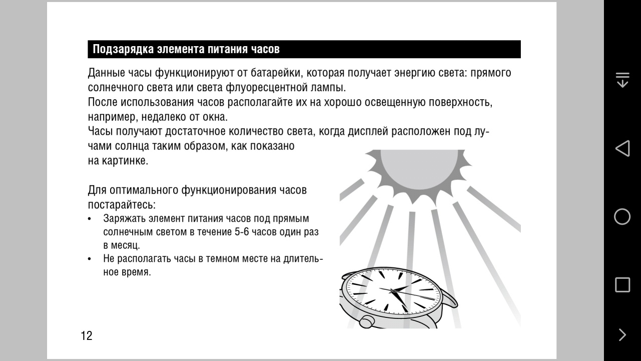

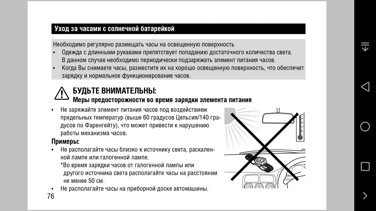

Добрый день уважаемые форумчане! Подскажите, как правильно нужно заряжать элемент питания часов. Можно ли заряжать часы на подоконнике под прямыми лучами солнца?
В инструкции сказано, что нужно раз в месяц заряжать под прямыми лучами солнца. А также сказано, что нельзя ложить на приборную доску автомобиля.
У меня дома, кроме как на подоконнике, нигде нет солнечного места. Буду благодарен за помощь в моём вопросе.

Под яркую лампу можно положить, с близкого расстояния отлично заряжается

Добавлю только,лучше чтобы это была не лампа накаливания,а то могут повредится пластиковые детали циферблата.

Вопрос был, можно ли заряжать часы на подоконнике, при прямом поподании солнечного света? Т.е.при ярком солнце.

Можно, но нужно следить за температурой часов. В инструкции говорится что безопасная температура до 60 градусов, выше нельзя допускать. Если окна закрыты (нет естественной вентиляции) то безопасное время около 2 часов, далее я просто убираю в тень, чтобы часы немного остыли, если есть проветривание, время нахождения под солнцем можно увеличить.

А по-моему прямых лучей и не надо. В солнечный день и так достаточно света. Я свои часы просто кладу к окну с северной стороны, где прямых лучей не бывает. Так они могут весь день пролежать.
