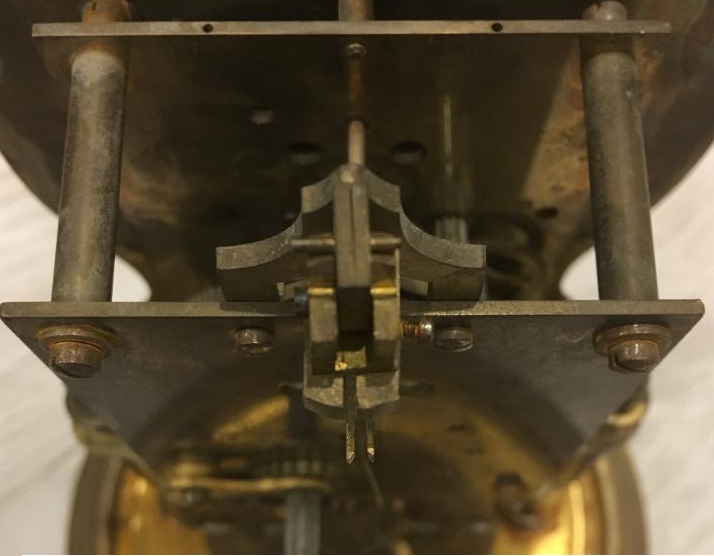

Наверное правильно будет показать сами часы.
Механизм почистил и смазал, сегодня второй день пытался поставить на ход, но более 40 минут часы не идут. На фото размер торсиона, расстояние между основанием и маятником на подвесе 8мм , читал оно должно быть 3/8- 1/2"" грузики на маятнике сдвинул к центру, положение вилки менял от верхнего до среднего, изменял глубину хода, пока безрезультатно.

Всё-таки Вы их купили.
Поздравляю, отличные часы.
Когда справитесь с их капризами, будете радоваться глядя на их молчаливый ход.
Сталкивался что у подобных часов бывает излишнее трение в системе вексельных колёс.
Попробуйте запустить механизм без вексельной пары.
Ну и "хромоту" анкерной вилки никто не отменял.
Правда в таких часах её сложно определить на слух, поэтому я использую секундомер.
Время между "тиками" и "таками" обычно 7-9 сек. в каждую сторону.
Нужно чтобы промежутки времени в обе стороны были одинаковы.

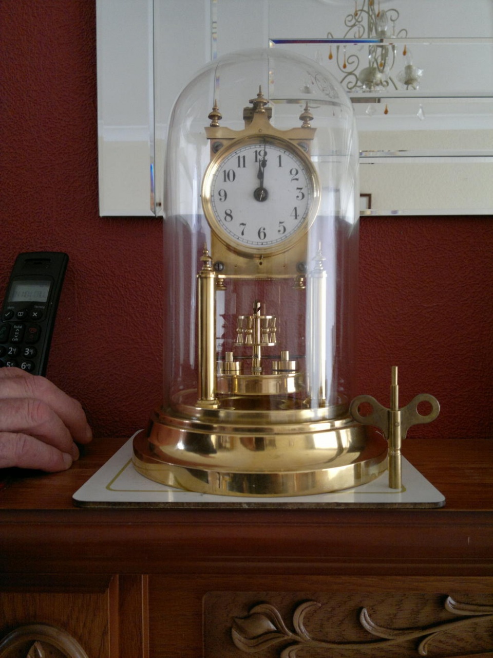

Друзья, подскажите или покажите, как должен выглядеть ключик для годовика, нашел одно фото на сайте коллег.
