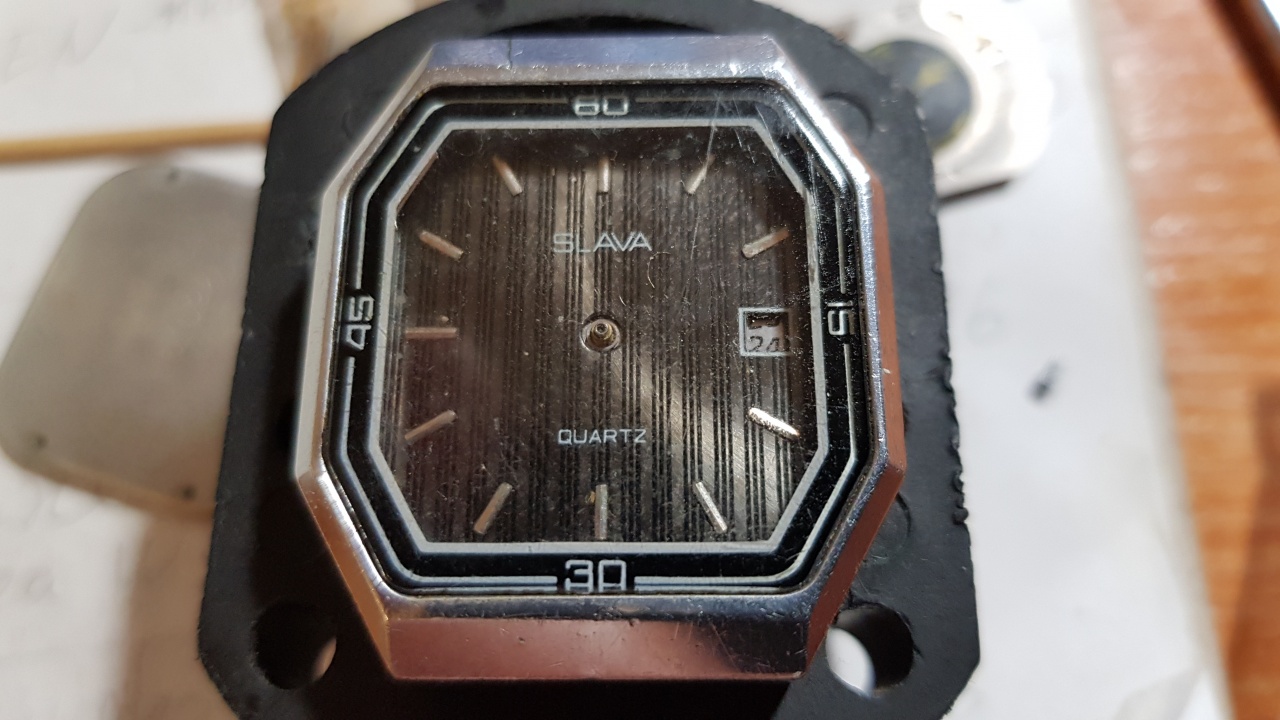

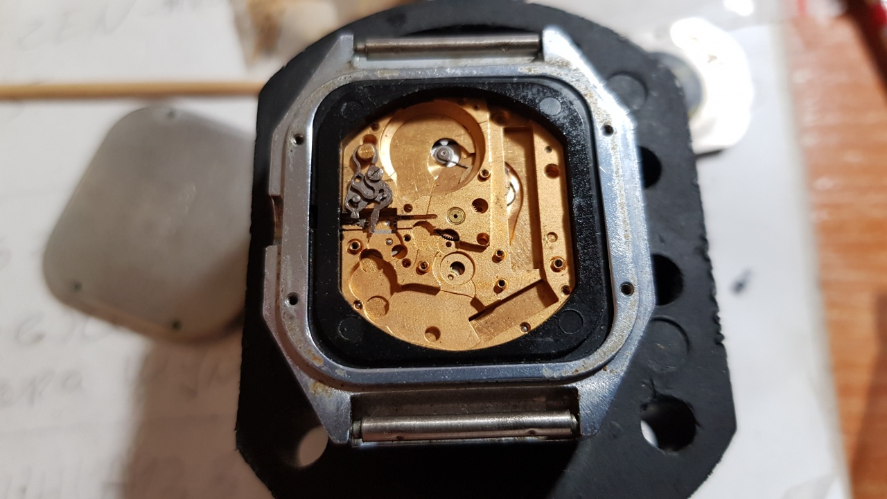

Здравствуйте.
У меня есть Кварц Слава с датой.
Но некоторые части отсутствуют.
Какой калибр должен быть?
Плата и колеса одинаковы?
Пожалуйста, сфотографируйте те же часы.
Спосиба.

Сообщение от plamenhar Посмотреть сообщение
Калибр 2360 производства 2МЧЗ (с клеймом Славы на ангренажном мосту)
У семейства 23ХХ основная колесная система и шаговый двигатель взаимозаменяемы. Не взаимозаменяема платина (как вы выразились "плата") от безкалендарных к тем что с календарем, это очевидно

  #164

Спосибо.
"Плата"я имел в виду електронная плата.
  #165
Старый 02.09.2018, 06:43
Аватар для colectsioner
colectsioner colectsioner вне форума
Регистрация: 14.09.2017
Адрес: Молдова, г.Кишинев
Сообщений: 249
Сказал(а) спасибо: 132
Поблагодарили 360 раз(а) в 130 сообщениях
Плата взаимозаменяема от любых 23хх.

  #166
Старый 04.09.2018, 12:11
Аватар для dmvt1
dmvt1 dmvt1 вне форума
Регистрация: 05.11.2010
Сообщений: 8,065
Сказал(а) спасибо: 58
Поблагодарили 7,683 раз(а) в 4,006 сообщениях
Отличий между 2356 и 2360 больше чем кажется. Платина это только одно.
1. Разные трибы переводного вала на 2360 есть дополнительные зубья для механизма быстрого переключения календаря, которых нет в 2356
2. Разные фиксаторы переводного вала - в 2356 на 2 положения, а в 2360 на 3 положения (дополнительное положение быстрого перевода календаря.
Так что лучше искать оригинального донора 2360, чтобы потом не ломать голову. Сделать Ваши часы не вопрос, пока еще запчастей на эти калибры много.

Поблагодарили 18,634 раз(а) в 1,770 сообщениях
В качестве донора для 2360 отлично подойдёт 2350. По сути, это одно и то же.
plamenhar, моя Слава 2360.

Сообщение от WhiteLion Посмотреть сообщение
Согласен, а еще лучше 2360 .

  #169
Старый 05.09.2018, 09:50
plamenhar plamenhar вне форума
Регистрация: 22.07.2013
Адрес: София България
Сообщений: 225
Сказал(а) спасибо: 12
Поблагодарили 254 раз(а) в 60 сообщениях
Спосибо о ответьi.
У нас Слава 2360 только с датам довольно редкий.
У меня 2356 и 23..с датом и день есть много.
Извините о мой руский.Учил давно.
С датой и днем недели и есть 2350. Он подходит для донорства к 2360
