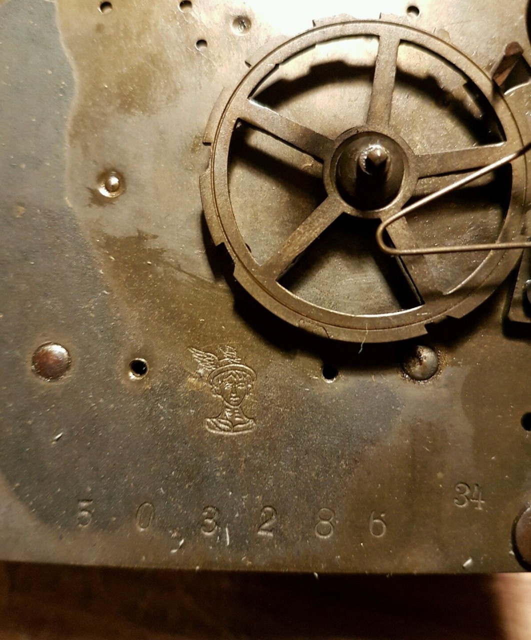

Здравствуйте, граждане!
Вот такой вот мальчонка в крылатой кепке прилетел.
Разобран на части и плавает в ванне.
Сорвана пружина хода.
Год выпуска не подскажете?

Сообщение от koshky Посмотреть сообщение
... Год выпуска не подскажете?
Добрый день!
Клеймо Меркурий со словом DEP использовалось в 1892-1894 годах. Ваш механизм произведён в 1894 году.
В 1895 году Меркуриев было много (40 % от общего числа).
В 1896 году практически не было
В 1897 году они вновь использовались (~ 12%) и их возобновление как-то связано с процессом выхода из компании C.J.Schlenker.
Можно заметить удешевление механизма (прорезная передняя платина):

При разборке механизма обнаружены следующие интересные детали (каламбур):
- передняя платина тоже с номером, но только с тремя последними цифрами;
- некоторые шестерни имеют номера: 3, 7, 43, другие не нумерованы;
- барабан боя и хода одинаковых размеров (или это обычное явление?);
- на салазках отлит номер патента.
Бой грустный. Пружина гонга тонкая и дребезжащая.
Да, это обычное явление.
Иногда бывает выбит номер патента.
Это поправимо.

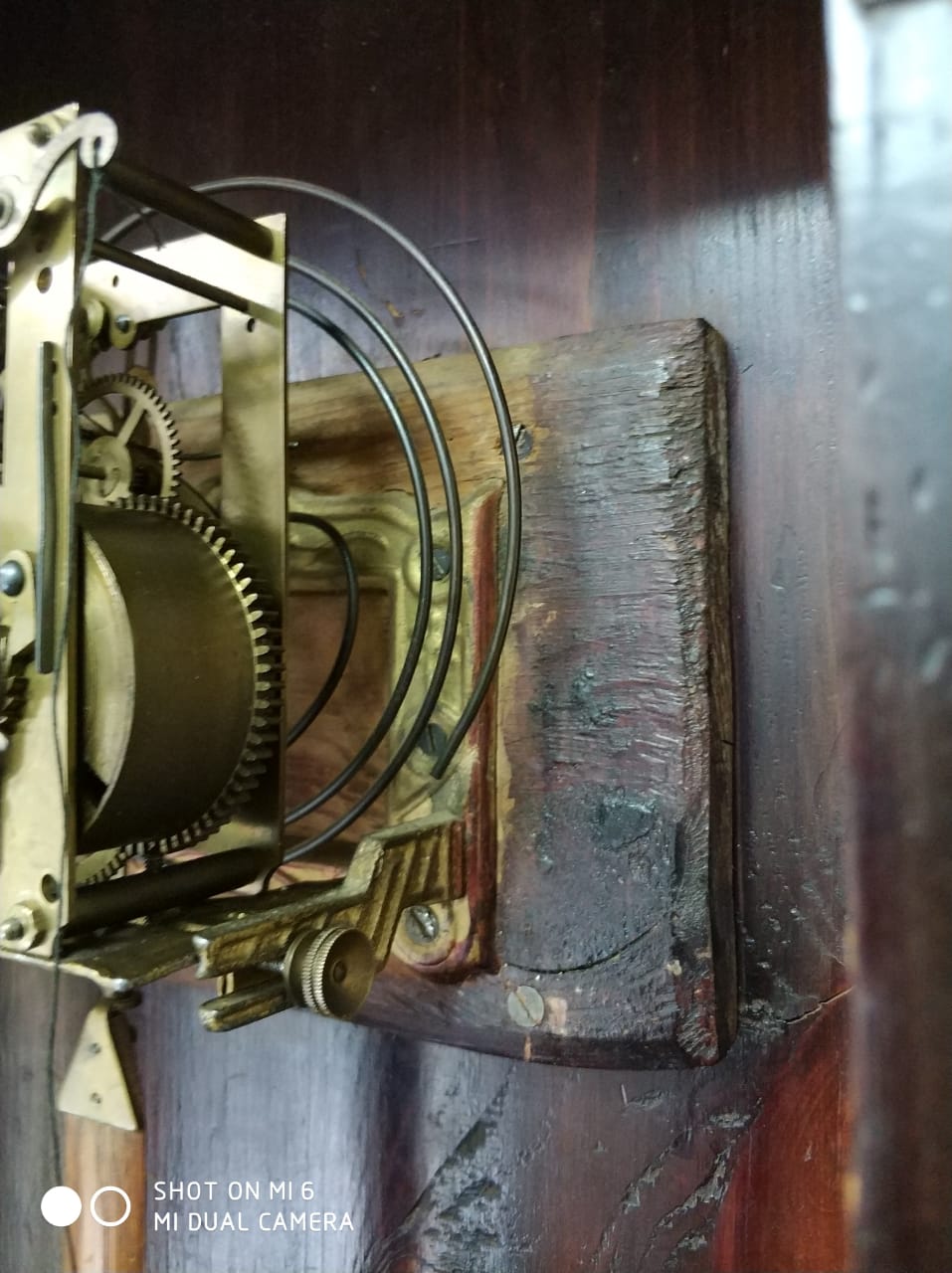

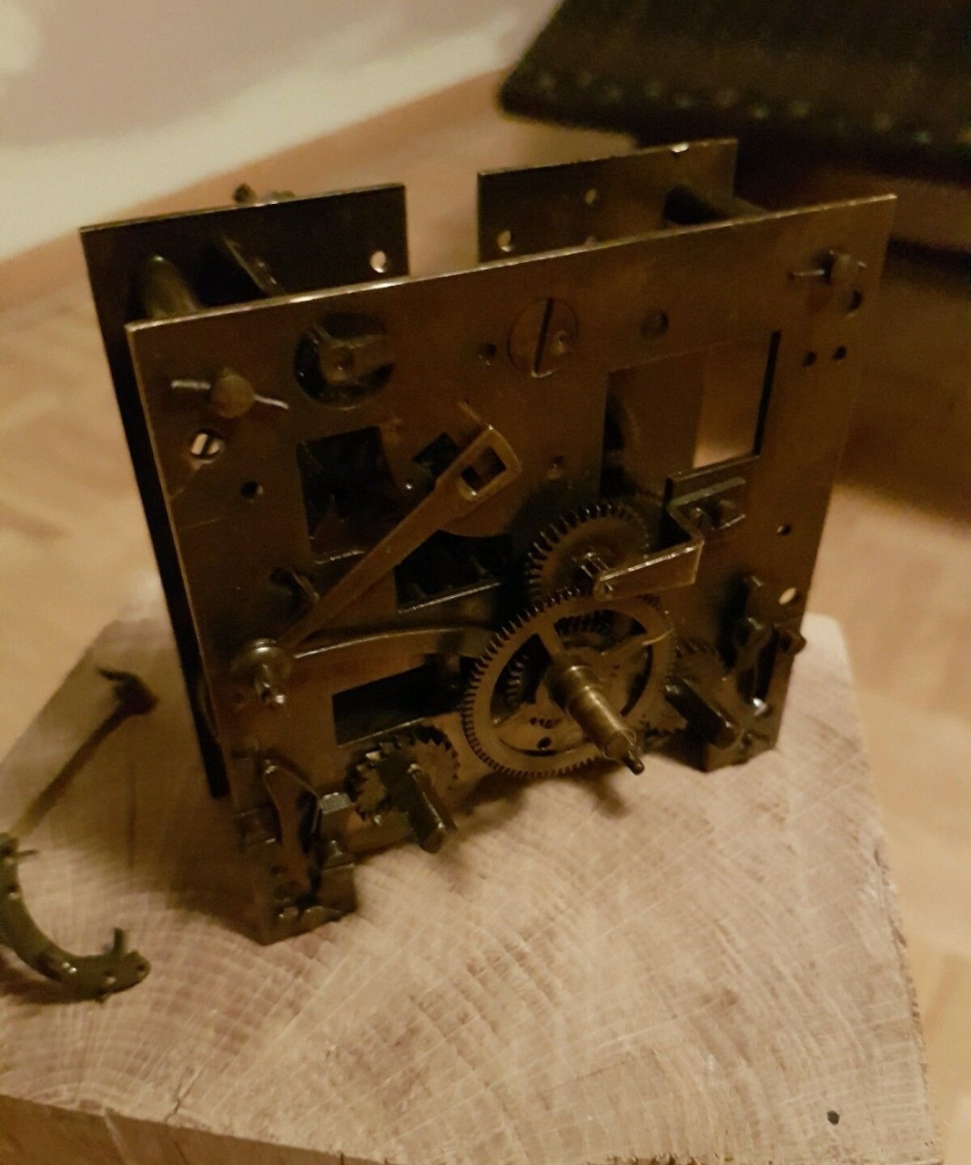

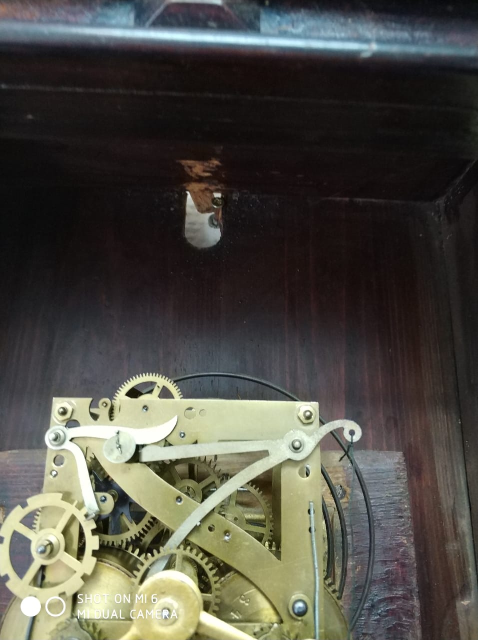

Доброго Вам времени!
Помогите понять приблизительную дату изготовления сего чуда.
Судя по патенту это 1902 - 1914 года.
Если смотреть клеймо то оно зарегистрировано 1921 год.
Название: WhatsApp Image 2018-08-02 at 14.18.22.jpeg
ID:	2278710   Нажмите на изображение для увеличения
Название: WhatsApp Image 2018-04-10 at 11.11.37.jpeg
ID:	2278711   Нажмите на изображение для увеличения
Название: WhatsApp Image 2018-04-10 at 11.11.38.jpeg
ID:	2278712   Нажмите на изображение для увеличения
Название: WhatsApp Image 2018-04-10 at 11.11.40.jpeg

Сообщение от ArleNNoK Посмотреть сообщение
Добрый день! Регистрация клейма могла быть на несколько лет позже начала фактического применения.
По дате: такие механизмы выпускали после 1912 года, если приглядеться, то ограничители движения маятника стоят высоко (на диагональной перекладине), а у ранних механизмов они крупнее и расположены на горизонтальной перекладине.
С уважением, Татьяна
Fugit irrevocabile tempus
Этот пользователь сказал Спасибо! TatynaS за это сообщение:
ArleNNoK (03.08.2018)

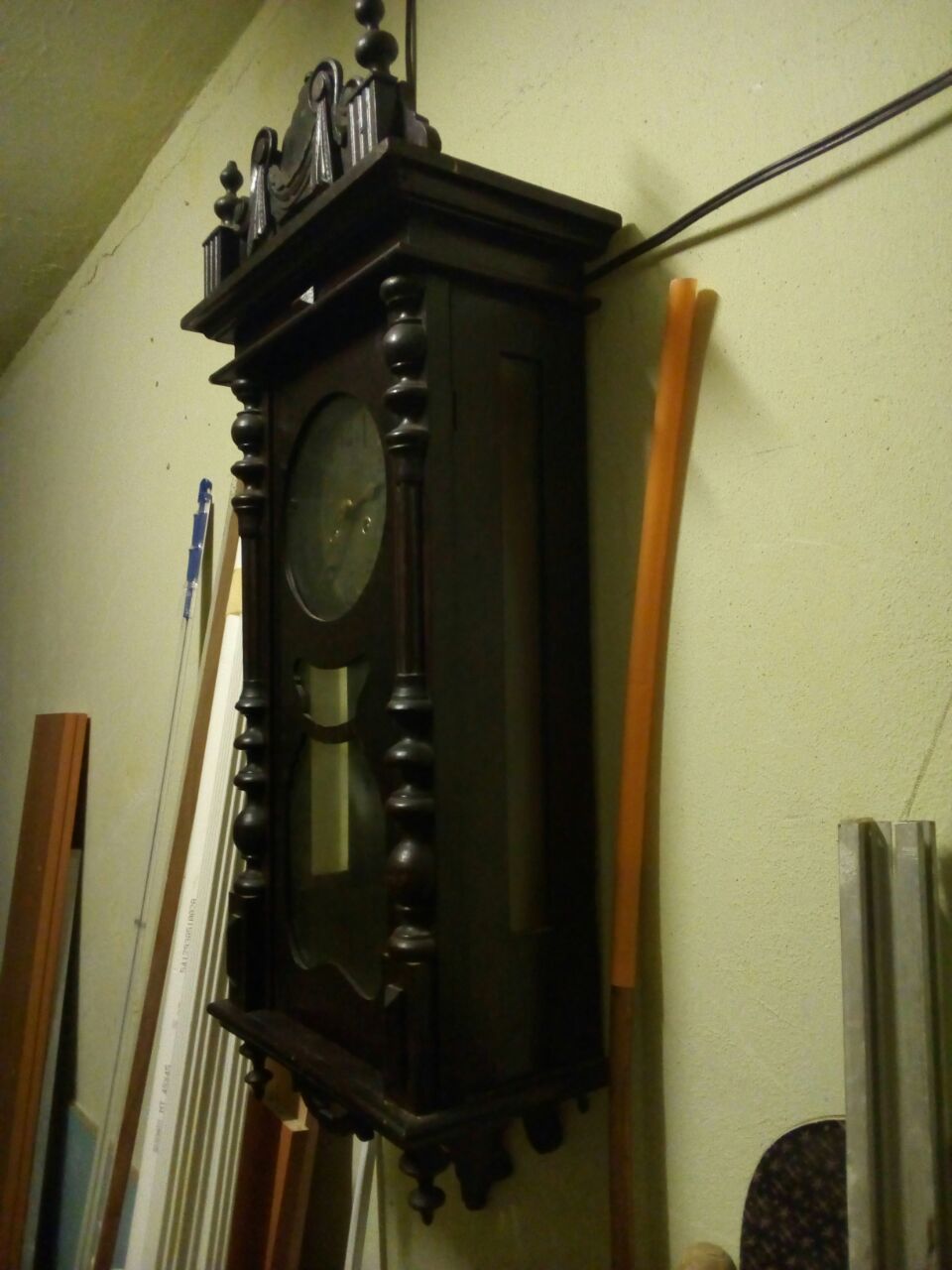

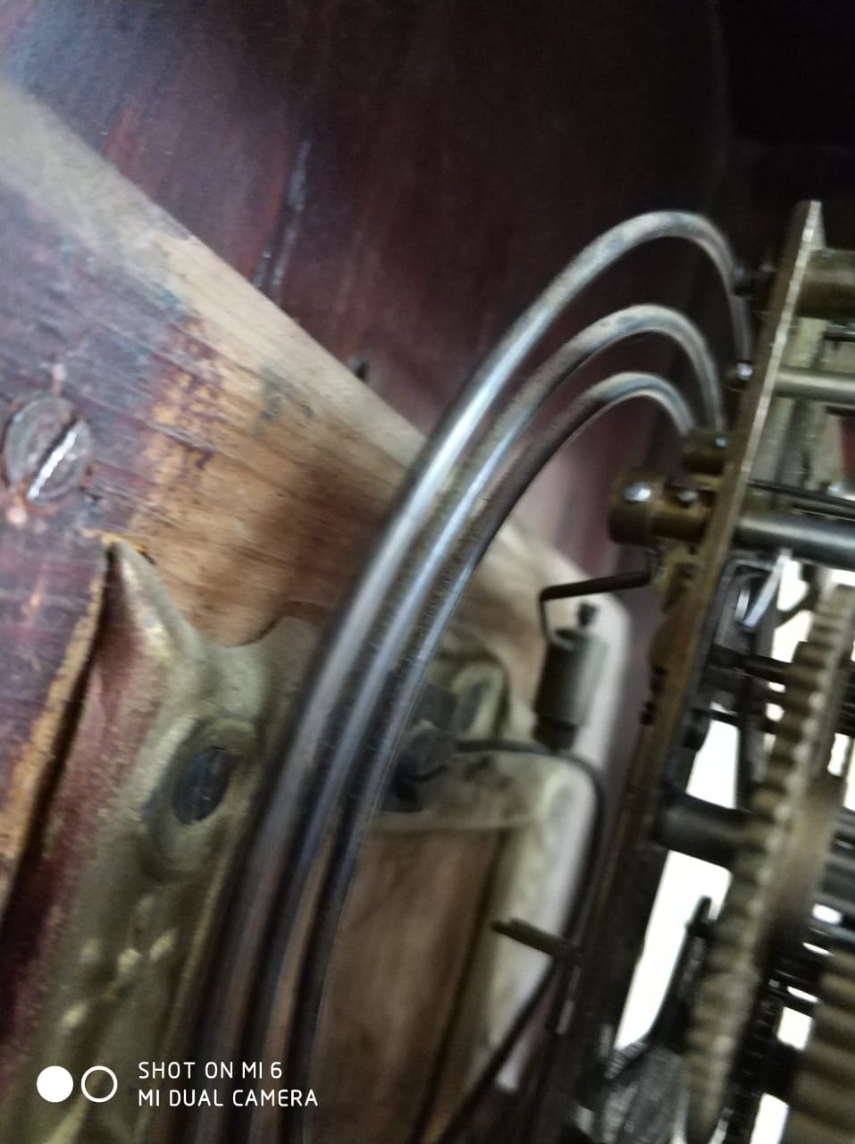

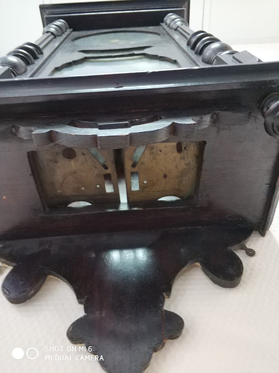

Добрый день, что-то мне кажется что два этих чуда
(корпус и механизм), начинали жить порознь, уж больно маятник коротковат, да и вообще в этом корпусе более уместны эмалевые маятник и циферблат.
Корпус на мой взгляд постарше механизма, если не сложно сделайте фото задней стенки корпуса , без механизма.
С уважением Александр.

velorius velorius вне форума
Регистрация: 29.04.2014
Адрес: Россия, Тульская губерния.
Сообщений: 1,025
Сказал(а) спасибо: 586
Поблагодарили 986 раз(а) в 404 сообщениях
Корпус вообще не от этого механизма. В нем раньше жил гиревой мех на деревянных платинах. Там и дырочка под гири внизу есть.
