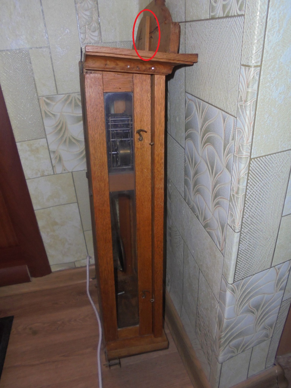

Сообщение от Timesmoney Посмотреть сообщение
Тогда вопрос: вертикально или горизонтально клеится (шпон)?
Горизонтально, на фото видно.
Что за элемент в центре? видится как резьба - т. е. в минусе
Вертикальная накладная планка с резьбой, всё верно. Ещё. Будете клеить шпон, сначала приклейте укрепляющую планку сзади короны, для того, что бы доску не выгнуло. При шпонировании это может произойти в 90% случае. Так то конечно надо было сначала шпон наклеить а потом прорези выпиливать.

До настоящего был уверен, что без шпона навершие будет
Такого рода корпуса всегда короны шпонированные.

я бы сказал такого рода корпуса чаще вообще без навершия
Еще раз спасибо всем! Пойду дальше накладки выпиливать...
Ну это они к нам приходят без наверший.
Удачи, покажете как получилось.

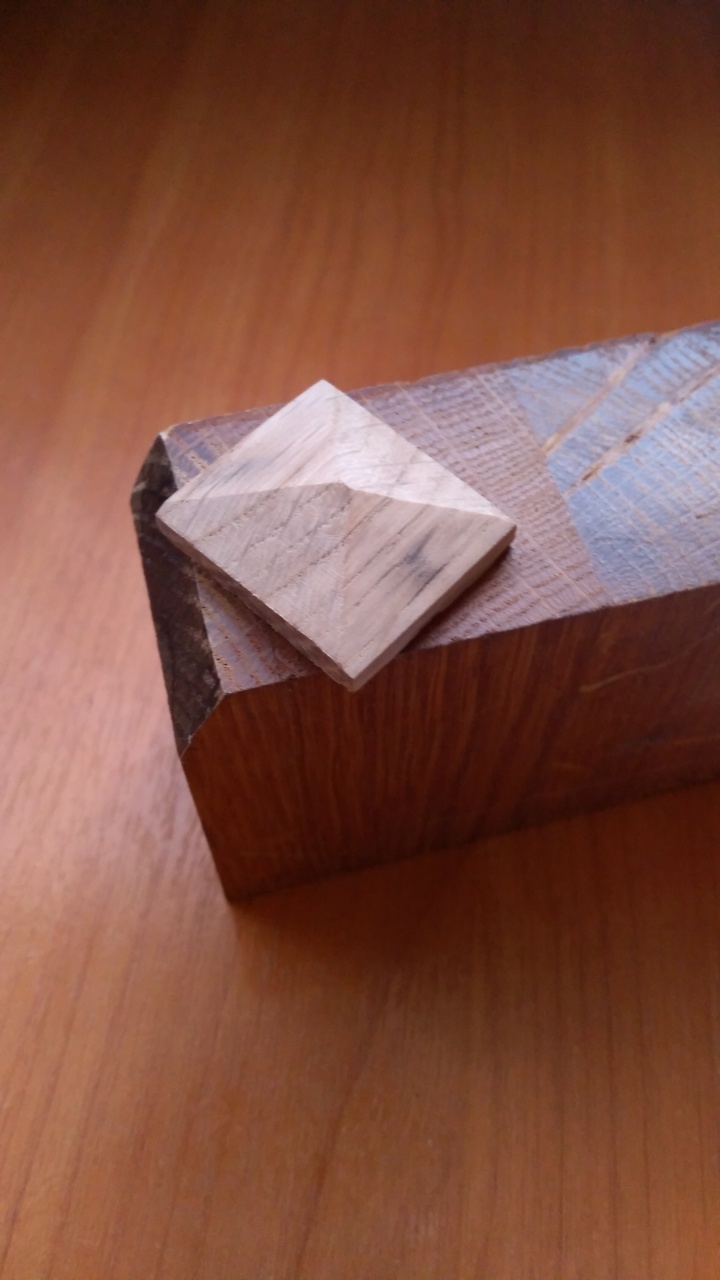

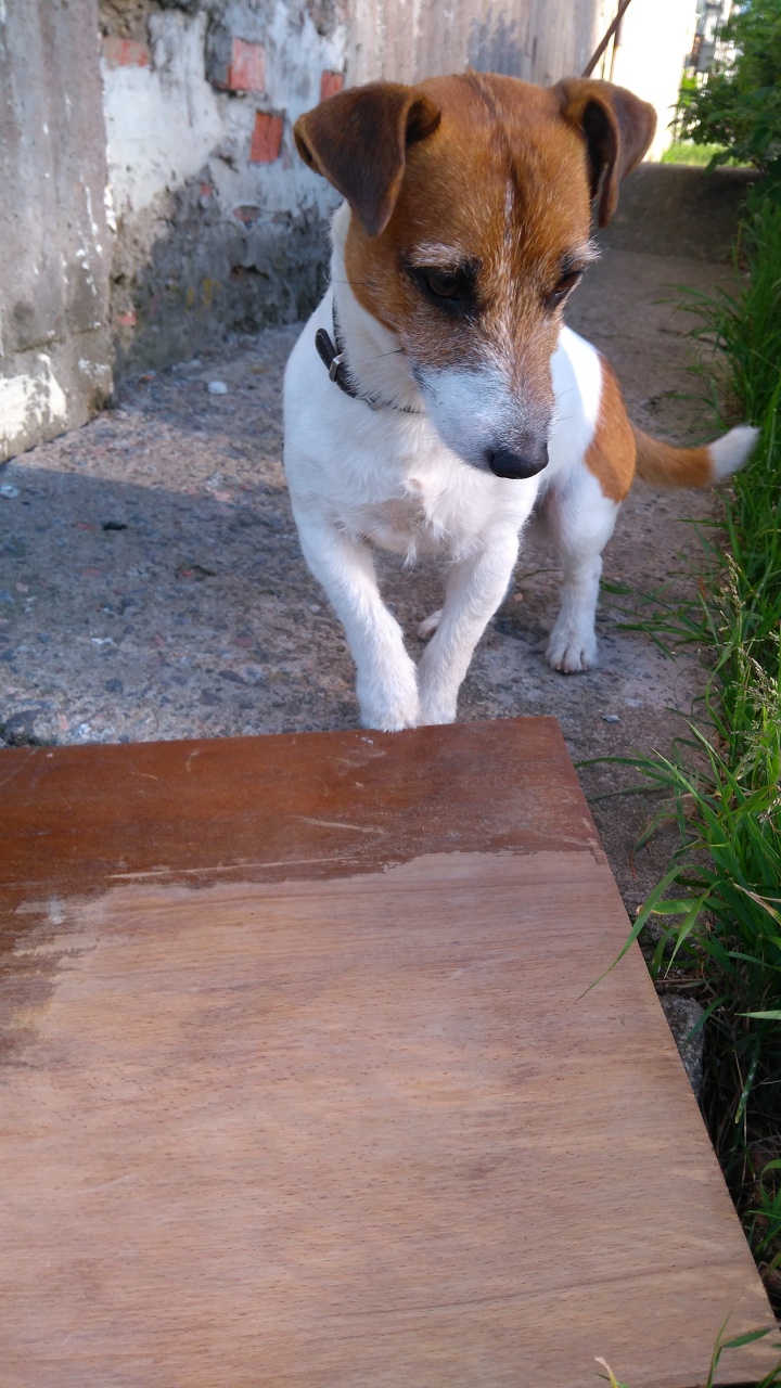

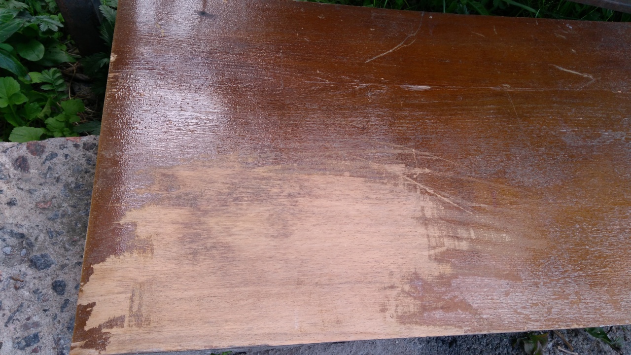

удалось найти кусочек шпона - стенка от того же комодика Как думаете подойдет? По текстуре бук или всеже дуб? Изнутри остатки клея с древесиной - отслоение хорошее, но не везде. Отмочить в воде? Подскажите. По деталькам - пригодился обрезок от дубовой столешницы (лет 10 ждал). На фото пробник.
Модераторам: может в отдельную тему? дабы не засорять "реставрацию корпуса"
Сообщение от arhistratig Посмотреть сообщение
Можете растолковать как после приклеивания планки клеить шпон? Планирую наклеивать с двух сторон
удалось найти кусочек шпона - стенка от того же комодика Как думаете подойдет? По текстуре бук или всеже дуб? По деталькам - пригодился обрезок от дубовой столешницы (лет 10 ждал). На фото пробник.
Шпон бука, сюда не подойдёт, ищите дубовый (вообще не проблема), пробник хороший, вполне в тему.

Всё верно. На столешнице бук. Он в розовизну отдаёт. Собачка прикольная, помогает.
С двух сторон даже производитель не клеил. Это лишнее. Достаточно с лицевой стороны.
