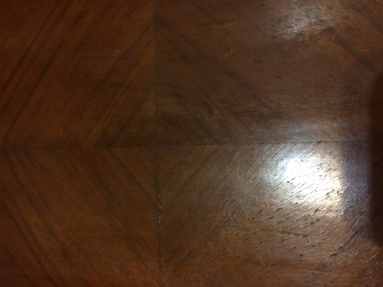

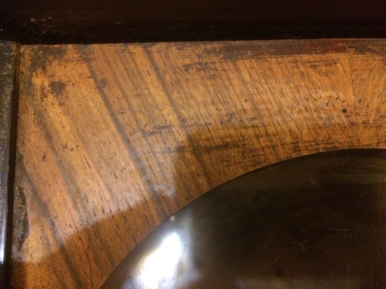

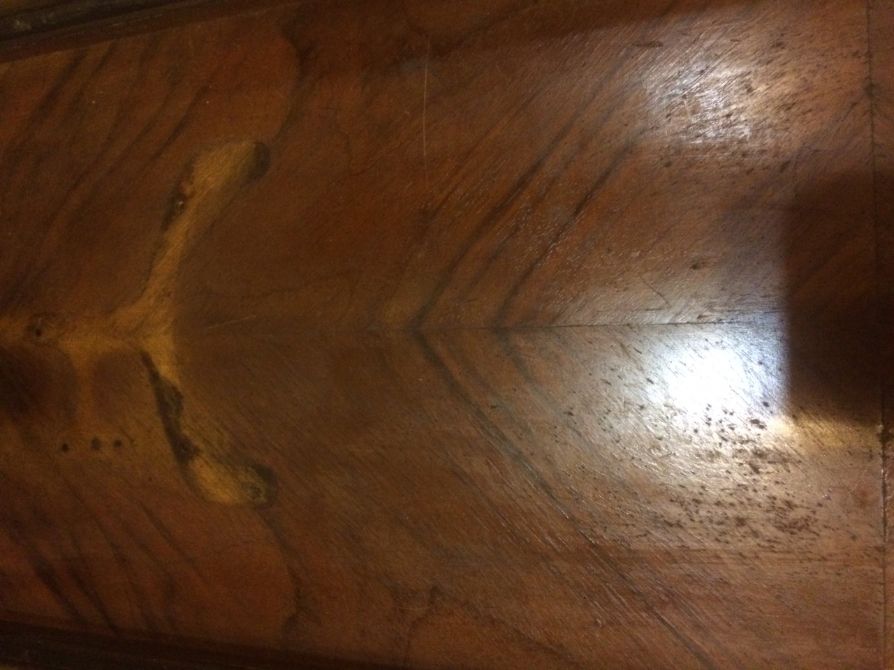

Сообщение от koshky Посмотреть сообщение
Граждане, здравствуйте!
Подскажите, что за дерево, которым шпонирована арка часов?
Надо хвост делать и шпонировать, хочу стекстурой угадать.
Не надо много гадать - это орех. Такая текстура у ореха ближе к коре. Ищите в продаже не обрезной шпон. У края текстура светлая с полосами. сейчас продают шпон ореха (как и дуба) из экзотических стран (Вьетнам например) - он весь однотонный. Ищите у кого есть старые запасы ореха отечественного. Кстати - основу короны тоже надо шпонировать, предварительно отклеив все накладные элементы.

Да, похоже на орех.
Задняя стенка орех. По структуре дерева ничего другого быть не может.
До конца шеллак пока ещё не смыл.
