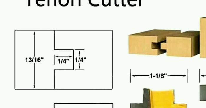

Здравствуйте, уважаемые коллеги!
Воарос, как и чем правильно заменить утраченную заднюю стенку деревянного корпуса? Цельную тонкую деревянную пластину таких размеров найти очень трудно, а из фанеры - не кошерно. Задняя стенка сделанная из нескольких частей считаеься кошерной?
  #1975
Старый 16.05.2018, 19:04
velorius velorius вне форума
Регистрация: 29.04.2014
Адрес: Россия, Тульская губерния.
Сообщений: 1,025
Сказал(а) спасибо: 586
Поблагодарили 986 раз(а) в 404 сообщениях
garry001, нередко задняя стенка клеилась из двух более узких досок. Больше чем из двух видел только на шайбах.

Сообщение от velorius Посмотреть сообщение
Так пойдёт? И какая должна быть оптимальная толщина задней стенки?

Это, наверное, лучшее соединение, если будете делать из нескольких досок.

Нет , коллеги- задняя стенка часов это вам не половая рейка ! Никогда в часах не применяется шпунтованное соединение на задней стенке, просто гладкая фуга.
Толщина как правило 8-10 мм., взависимости от размера. Ну и хорошо бы из ели.
