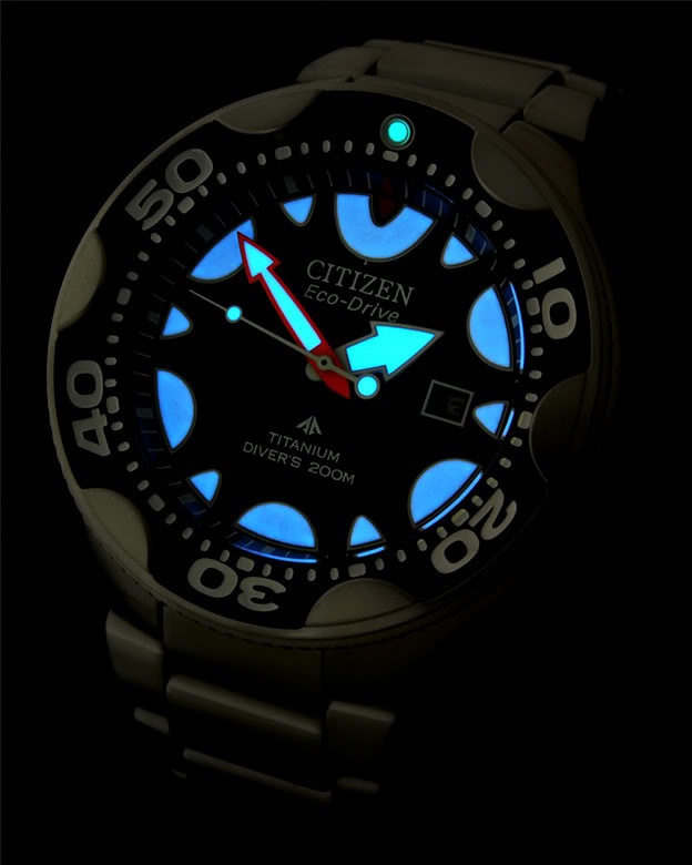

а мне интересно что у ситезена за состав конкретно в этой модели? как долго светится?
почему он голубой а не зеленый? есть ли в этом плане отличия?

Сообщение от iwi Посмотреть сообщение
Прекрасный Orca. Сам хотел на Аукро приобрести.
Хороший состав по-видимому, вот на видео четко видно свечение.
Здесь
есть много фото со свечением.
