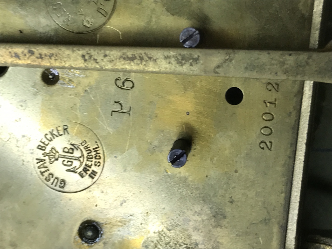

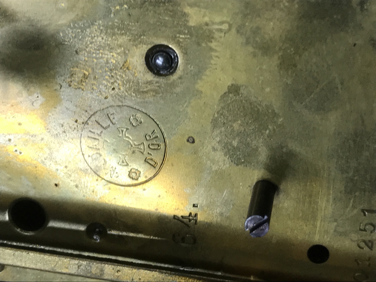

Я правильно понимаю, что это 1925й год? А две медали золотые - имеют значение на плате? Спасибо
ID:	2182949   Нажмите на изображение для увеличения
Здравствуйте, по медалям можно определить период, когда был изготовлен механизм, в Вашем случае это 1877-1925, точно датировать возможно по номеру, исходя из того, что видно на фото он шестизначный, следовательно 1879 год.

Сообщение от victorxray Посмотреть сообщение
Добрый день.
Судя по серийному номеру, часы изготовлены в 1907-1908 г.г.
Медали не совсем золотые.
Одно из изображений это фабричное клеймо фирмы.
Второе упоминание об одной из полученных медалей.
С уважением.
С.Д.
Этот пользователь сказал Спасибо! Сергей Дмитриевич за это сообщение:

Сообщение от moremann Посмотреть сообщение
Поленился открыть второе фото, конечно же 2001251, а это уже 1907, спасибо все видящему оку Сергея Дмитриевича.

Но если в таблице по датировке ГБ, номера идут такой последовательности:
1923 - 1.860.000
1925 - 1.945.399 , а у меня 2001251, то не означает ли сие - 1925й год?
Спасибо
p.s. Я специально поставил две фотографии, дабы серийный номер был виден полностью
Спасибо
Это означает что вы пользуетесь не правильной таблицей.
