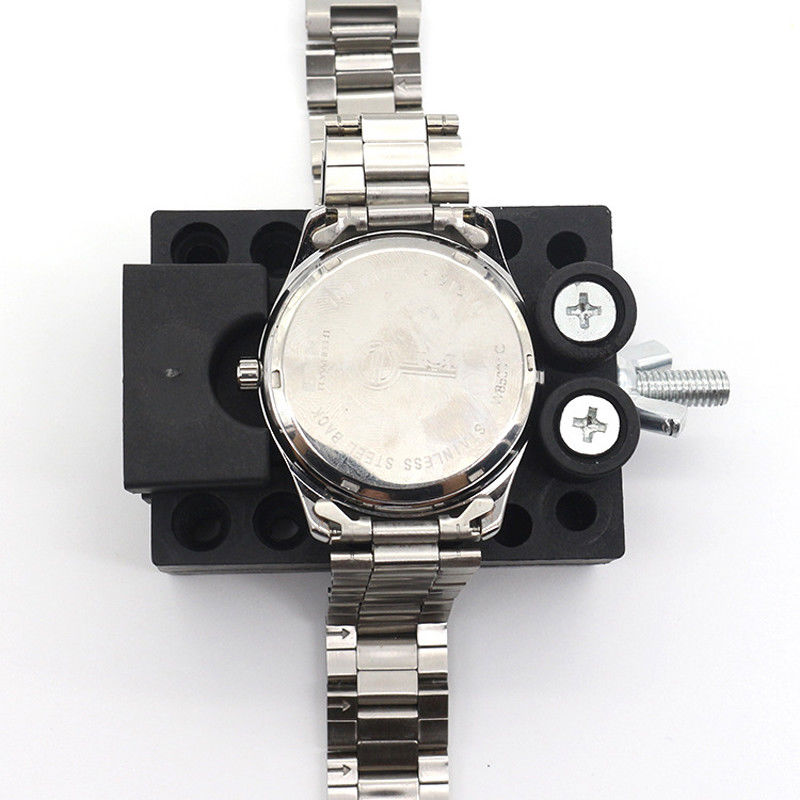

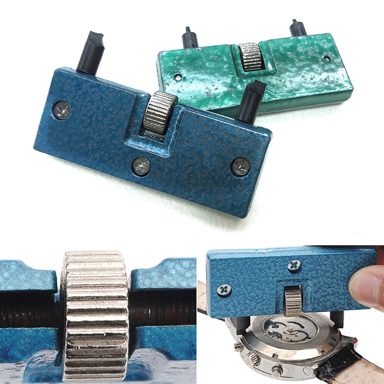

Я очень долго носил кварцы (был акварейсер, конквест и симастер). Перед НГ решил попробовать механику. Почему не обращаться к профессионалу? Мой таг идет +5 в сутки. Я думаю многие, в т.ч. и в мастерской мне скажут - это cosc, не трогай механизм. Но мне после кварцев хочется большей точности. А механизм выдает очень стабильный результат, как при ношении постоянно на руке, так в столе. Из инструментов шпилькосъемник, держатель и гребенка. Думаете не получится получить большую точность?

Я бы не полез в TAG таким инструментом... держатель это наверняка сопливая пластиковая хрень, а вот эта гребенка, которой вскрывают винтовые крышки, ещё требует доводки до ума и максимум что я ей вскрывал - это крышки Восток Амфибии и Командирских. Скорее всего если и сможете ею открыть свои часы, то понаделаете много глубоких царапин, особенно, если до этого крышку закрутили на совесть. Если всё же решитесь, то попробуйте через какую нибудь прокладку сначала - скотча наклеить на крышку и окружение или через какую нибудь хб тряпку. Так же, было бы не плохо проверить инструмент на намагниченность... а то потом не имея прибора для размагничивания, вам все равно придется нести часы в сервис для этой процедуры. Да и как вы поймёте, что настроили часы, если вы их настроите лишь для определённого уровня намагниченности, а если его изменить (размагнитить или намагнитить ещё сильнее при последующей регулировке), то ход опять изменится. Ну и пыль, не стоит забывать сколько её у вас дома.
Но бОльшей точности добиться действительно реально. Могу сделать ставку на девиацию в две секунды.
PS: двух точечным ключом с алиекспресса я не смог вскрыть даже 100 метровый Casio Ediffice, помог резиновый мячик, поищите такой на али, он продаётся там же в разделе часового инструмента - следов не оставляет и если хорошо обезжирить поверхности даёт неплохой результат.
А вот 200метровый ориент я не смог вскрыть ни мячиком ни "гребенкой", как вы её назвали. А в более дорогие часы предпочитаю вообще не соваться, отдаю профессионалам.
