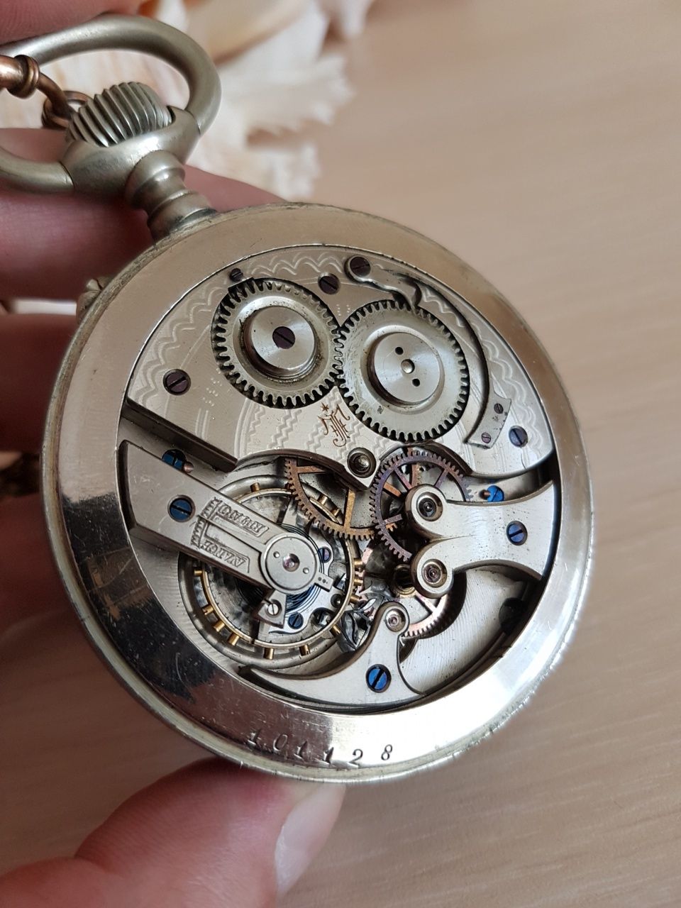

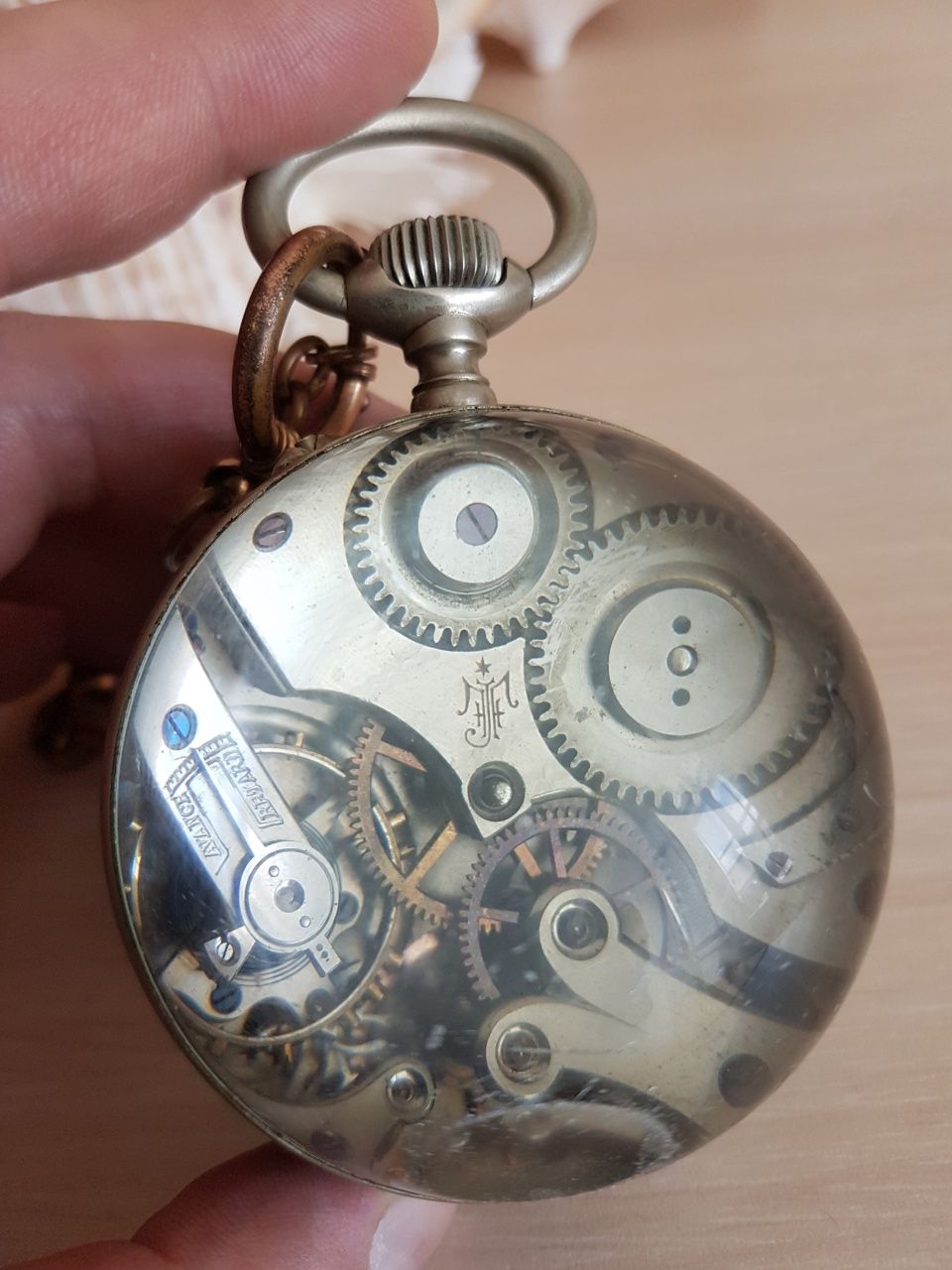

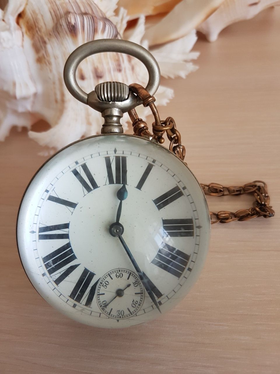

Всем доброго времени суток! Нижепредставленные часы достались в наследство. Известно, что раньше были составной часть какой-то композиции, не могу сказать точно. Погуглил, но не смог разобраться до конца с инфой по этим часам. Указана марка - "Avance retard". А вот с клеймом и номером не понятно. Буду благодарен если подскажите, что представляют собой данные часы! Спасибо!

Ни к какой "композиции" они не относятся. Обычные часы-шар, популярная некогда форма оформления карманного механизма в небольшой настольный вариант. Существовали для них специальные красивые подчасники, но продавались и производились отдельно.
Avance - Retard не имеет отношение к марке, стандартное обозначение "быстрее - медленнее".
Клеймо - Джеймс Фавр-Фалле, Сент-Имьер, рубеж веков.

а если так?

а диаметр какой?

Часы-шар в подчаснике. Можно и обычные подвесить. Там у ТС на втором фото видно "донце" под простую установку на поверхность стола.

Сообщение от аалександр Посмотреть сообщение
а если так?
Родственники говорили про орла, но как именно выглядит я не знал. Спасибо!
Диаметр 6 см +- пару мм.
Наберите в Гугле "подчасник орел" и смотрите варианты (кроме Касли и Куса, они плоские).
для вас это подчасник. а для остальных людей это настольная композиция...
