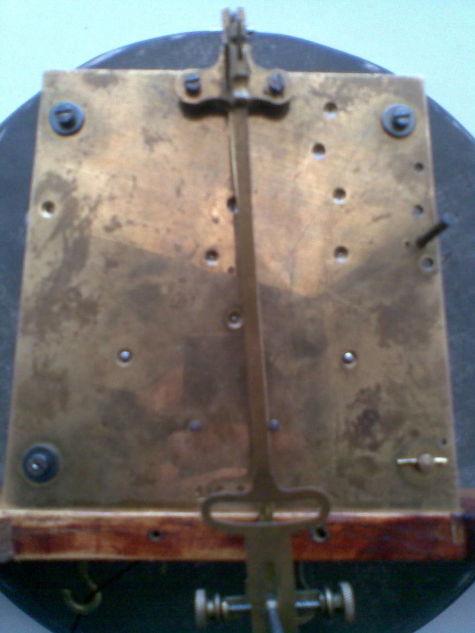

Спасибо всем ответившим! уточняю, у меня часы в сборе. т.е корпус, циферблат, гири, блоки для подвеса гирь и маятник. Часы на ходу. Только проблема , что нет боя по причине отсутствия нескольких деталей. Фото выложу механизма, может у кого доноры завалялись. Куплю или обменяю на что-то .Ну а изготовить недостающие шестерни возможно где-то?

Здравствуйте всем! вот фото того, что есть, кто что думает что это за механика? Чья7 Какого года?на платах нет никаких знаков, только номер, и вопрос по гонгу-такой возможен или это более позднее творение. И еще вопрос про недостающие детали - реально ли восстановить, может у кого что-то есть, готов купить или обменять. Спасибо всем ответившим. С уважением Сергей.

Думаю, что струнный гонг родной, и его наличие сразу говорит за то, что часы были выпущены не ранее 1901 года, когда первый патент на такой тип гонга был зарегистрирован.
Судя по типу корпуса, можно, опять же, предположить 1901-1910 годы выпуска.
Механизм типичный для немецких производителей "регуляторов". Возможно, он был выпущен одной из многих фирм, все еще работающих в то время в Фрайбурге. К сожалению, не все из них маркировали свои механизмы клеймом.
Интересная деталь этого механизма - устройство запатентованное Кильманном на подвесе маятника, так часто встречаемое на часах FMS.
К сожалению, запчасти найти, я уверен, будет крайне сложно. Только изготавливать.

Огромное спасибо Вам Олег за информацию. Гонг пятиструнный , а сколько по вашему мнению было молотков (они или он тоже отсутствуют). И как считаете стоит восстанавливать , в смысле оправдонности затрат? И еще помогите советом где можно восстановить механику. Огромное спасибо за ответы. С уважением Сергей.

Вероятнее всего, молоточков было по кол-ву гонгов, т.е. 5. Но на настенных часах редко использовался аккордный бой сразу на 5 молотков, поэтому, предположу, что оригинально в механизме было две оси с молоточками, образуя, так называемый, бой "бим-бам": сначало ударяли, к примеру, аккордом только два молоточка, а затем аккордом еще три.
Что касается ремонта, затрудняюсь что-либо сказать, в виду того, что далек от технической стороны вопроса. Может быть, другие коллеги на форуме что-нибуть подскажут, порекомендуют.
