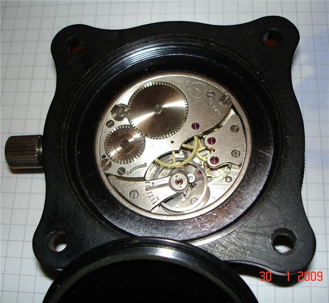

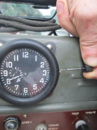

Освежу тему. Такие механизмы устанавливались в часах радиостанций "Урожай" и "Урожай-2" 1947-1960х годов выпуска.

Этот "технический" калибр потом лёг в основу секундомера 4295.

Со спаренным мостом существовал калибр 43 мм у компании Duber-Hampden, забытый по каким то причинам, возрождённый в 80-е годы на ЗЧЗ.
С номером 3.871.009 пробивается по базе NAWCC как 1926 год, без детально описанной информацией, видно, последние выпуски.
Кстати, стальное анкерное колесо, которое должно быть на всех механизмах "тип 1", встречается на многих мезанизмах технических часов.

Кстати, а детали у механизмов с разными мостами совместимы?
Есть такое понятие, унификация... на нашем калибре совместимы.
Hampden под рукой нет, имхо, там тоже должно быть так...

Реально было всего три разных версии этого калибра:
1. Американская, собранная еще из комплектующих полученных вместе с заводом. Основное отличие - камни в бушонах, качество очень высокое. В некоторых первых механизмах сохранился еще американский ремонтуар с цангой в корпусе. Это первое, что убрали и перешли на стандартный ремонтуар.
2. Версия на 15 камнях, первый этап упрощения американского калибра. Убрано декорирование, вместо бушонов применены запрессованные камни.
3. Версия на 7 камнях. Вторая волна упрощений для наручного калибра. Убраны все камни с ангренажа, увеличен диаметр цапф на оси баланса для большей ударозащищенности, установлена более мощная пружина.
Совместимость деталей между версиями есть, но не всех.
В Златоусте после войны выпускалась 15 камневая карманная версия калибра 1 ГЧЗ. Кстати, очень непродолжительное время она же выпускалась и в Чистополе. От 7 камневой версии после войны сразу же отказались, т.к. основным наручным калибром стала "Победа".

Речь шла о вариантах модификации внутри одного калибра на 15 камнях, со спаренным мостом на 7 камней у нас не выпускали. Про унификацию пишу только за выпущенный калибр 80-х годов, ранние довоенные варианты вообше не рассматриваю, потому что это бездна несостыковок.
Ну и Кировские для фотопулемёта это тоже модификация того же калибра "тип 1" на 15 камнях. Кстати, нет более подробных сведений о его доработке? Ведь первые выпуски не имели дополнительного моста с камнем...

Вот такие часы, похожие на часы от радиостанции "Урожай".
Но как-то всё очень странно...

Это часы от кинофотопулемета. Решение стандартное для тех лет, примерно так же приделали ЦСС в часах "Урал" на калибр ЧК-6.
