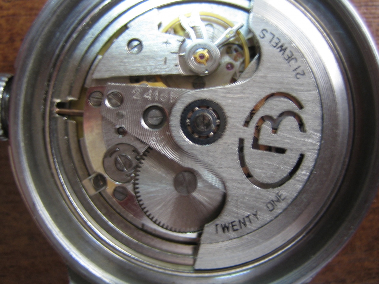

У меня вот такие, нашел в закромах родителей, были куплены и покладены , мелкий был их ковырял))) На задней крышке написано водонепроницаемость 200 метров мех 2416Б

VitalzR
Котлета? У 2416Б календарь есть, а тут цифер без окошка для календаря

Сообщение от babangida Посмотреть сообщение
VitalzR
Не, точно не катлета, часы были куплены во времена когда бабло было, а купить было нехрена на него и лежали без дела, я их немного носил в школе, в ремонт не сдавались, только на смазку.

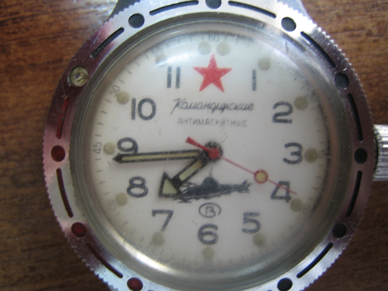

Коллеги, подскажите, пожалуйста по вот этому варианту.
продавец хочет 600 рублев. смущает одна из стрелок. это просто люминофор надо будет добавить или всю стрелку менять?
Спасибо.
П.С. может стоит еще поискать или хороший вариант?

Нужно просто поменять люминофор, отмочить стрелку в воде 10-15 минут(он просто слезет), или содрать скальпелем( с обратной сторони стрелки) и нанести люминофор, гдето тут обсуждали методи востановления и покраски.

Сообщение от BYUM Посмотреть сообщение
Просто очень надеюсь, что это не котлета

Это не котлета.Люминофор подновить конечно надо.
