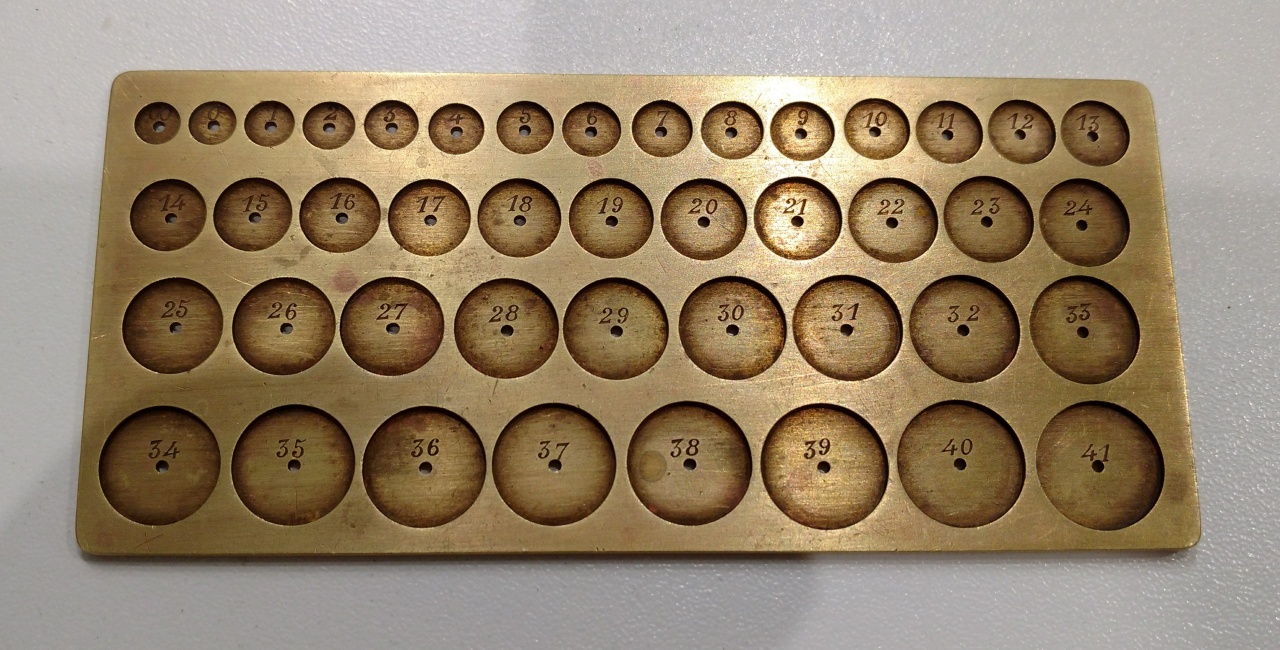

Здравствуйте уважаемые форумчане. Попалась мне на "барахолке" интересная латунная пластина с отверстиями, которые пронумерованы. Назначение её мне было не понятно, но цена была интересная ( эквивалент 1$), поэтому приобрёл.
Подскажите пожалуйста, она имеет отношение к часовому делу, а если да, то для чего она используется?

Возможно для разметки центра у кружков или циферблатов.

Привет!
Это определитель размера пружины. Для заказа новой. Предполагалось ,что по размеру барабана и толщине пружины , определялись все остальные параметры пружины.

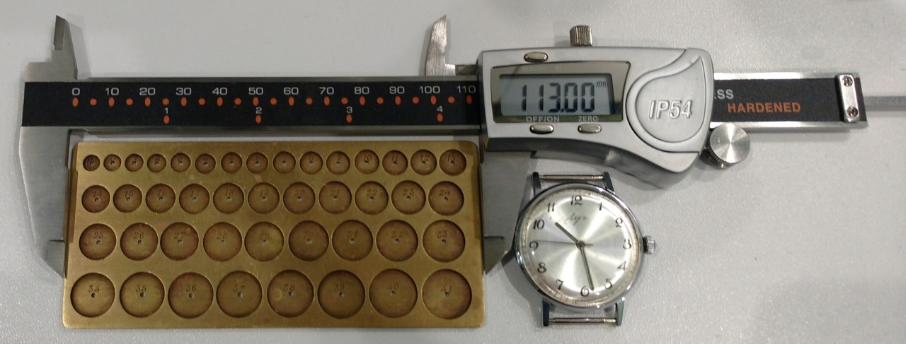

Прощу прощения, не дал размеры приспособления. Исправляюсь.
Ещё вопрос. Это иностранная вещь? Шрифт не похож на наш.

Размеры значения не имеют.Есть и двусторонние меньших размеров. Вещь скорее иностранная,чем российская.

Сообщение от GRANDX Посмотреть сообщение
Лет через сто придёт на форум человек и скажет для чего эта штука предъявив конкретные фотографии и видео из интернета. А пока, раз у вас есть штангенциркуль, сделайте (не фото, нет) размеры этих кружочкофф и насколько каждый из них отличается. Шаг, короче. Ну и толщину тоже не плохо бы, на всякий пожарный.

Предположу что может использоваться при подборе колёс.
Добрый вечер!
Да, это мерка, но она специальная. Используется только для измерения диаметра цилиндра, пропорционально к диаметру колеса цилиндрового хода. Все они были изготавливаны по одном и то-же стандарту, причем были доступны у поставщиков по номеру, колесо хода и цилиндр, как пара.
