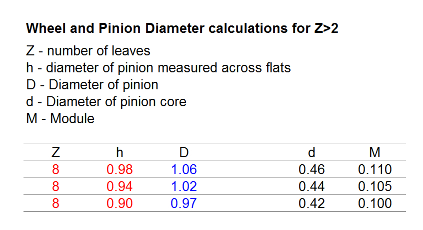

Прежде всего, Вам является очень важным аккуратно измерить диаметр триба, и диаметр отверстия в полотне ходового колеса.
Для триба с восемью листьями М=0.10 диаметр 0,97 мм а сердечника составляет 0,42 мм, а для триба М=0.11 диаметр 1,07 мм а сердечника составляет 0,46 мм, по теории. В реальном мире это может отходить от идеального, особенно с учетом фактического возраста часов и доступных технологий на момент его изготовления.
Я говорю об этом только потому чтобы сократить время поиска для соответствующего триба и чтобы не в пустое тратили наши усилия, а чтобы в то-же время нашли нужный триб без ошибок. Часы могут плохо работать, если выбран неправильный размер триба, даже если ошибка диаметра триба находится в пределах от всего нескольких сотых долей миллиметра, как показано в таблице ниже!
С уважением, Душан
