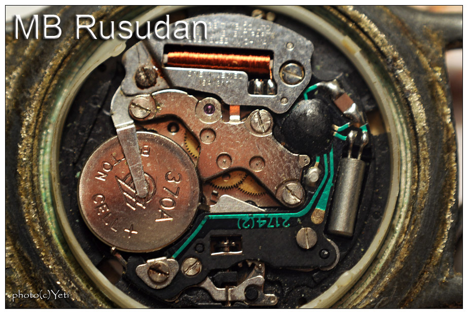

Сообщение от Notgreedy Посмотреть сообщение
пролежали бы 30 лет-тогда еще,можно грешить на смазку
По опыту моих часов MB Rusudan, о которых я уже довольно часто упоминаю, так они, будучи купленными ориентировочно в 1994-95 году, носились ну максимум до 2000 года. После чего благополучно ушли на покой до года эдак 2013. То есть 13 лет пролежали просто так (возможно даже с севшей батарейкой). Но когда мне вздумалось их снова поставить в строй - часы ожили сразу же после замены батарейки (только осыпавшийся за годы люминофор изнутри стекла удалил). И даже точность осталась все той же (часы китайские, но собраны на швейцарских компонентах). О необходимости смазки кварца я вообще никогда понятия не имел, хотя в этих часах даже один рубин есть (в отличие от многих современных вообще бескаменных).
P.S. Кстати... Когда видишь внутри корпуса часов механизм, добротно и полностью заполняющий все внутренности, ощущаешь, что часы эти - полноценный организм. А не пустотелая шайба, в самом центре которой примостился едва заметный механизмик, будто случайно занесенный из совершенно другого тела.
