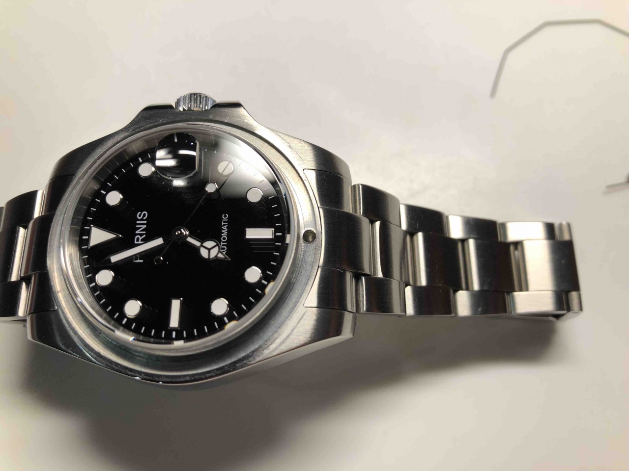

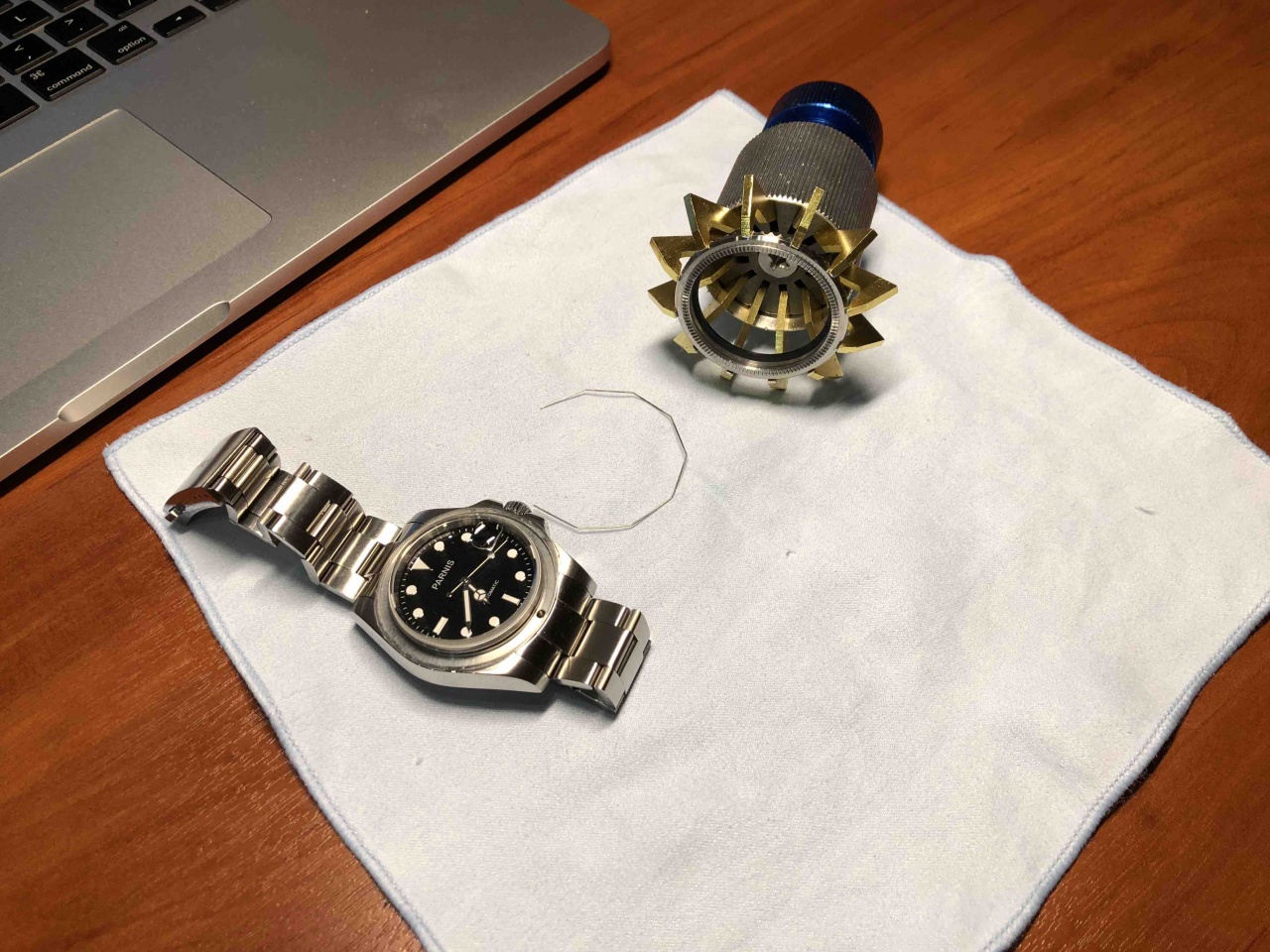

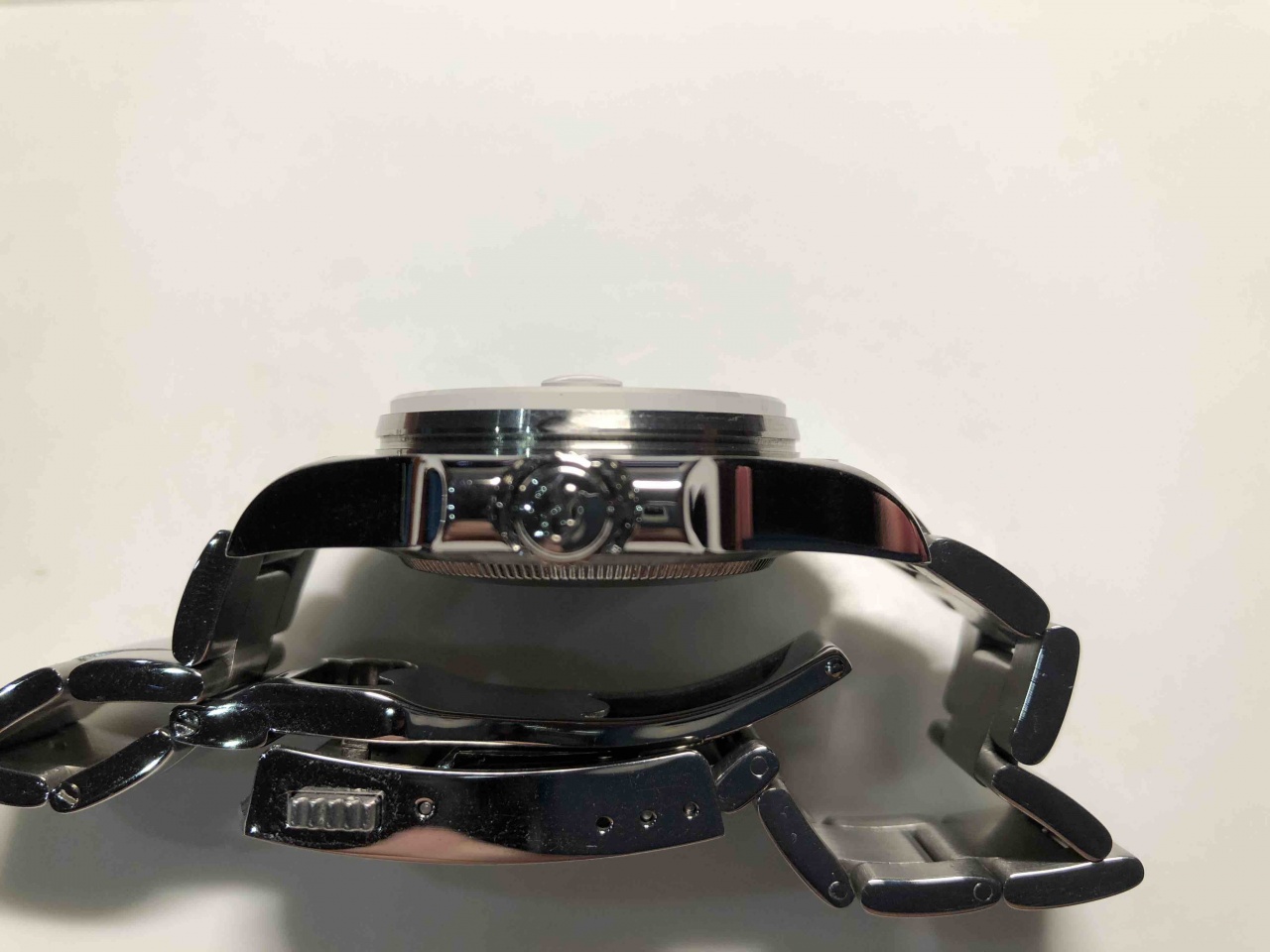

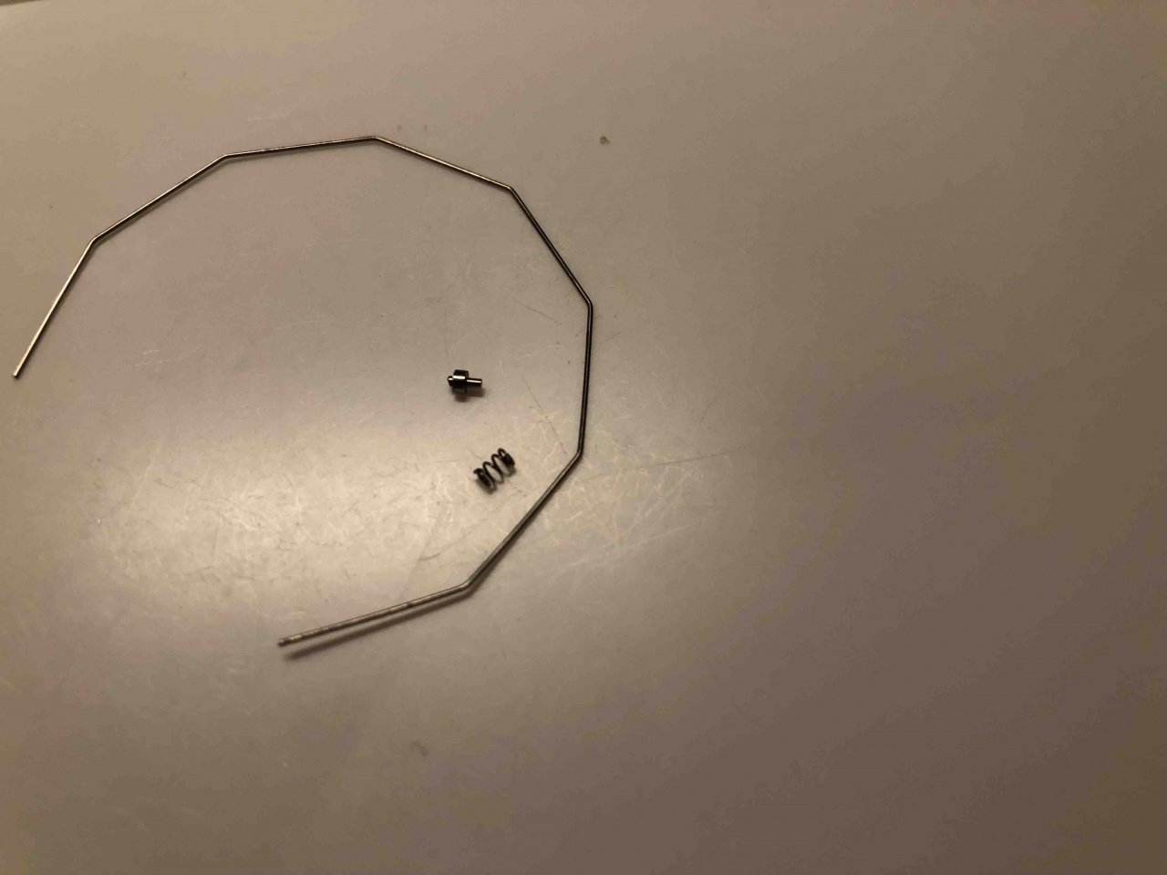

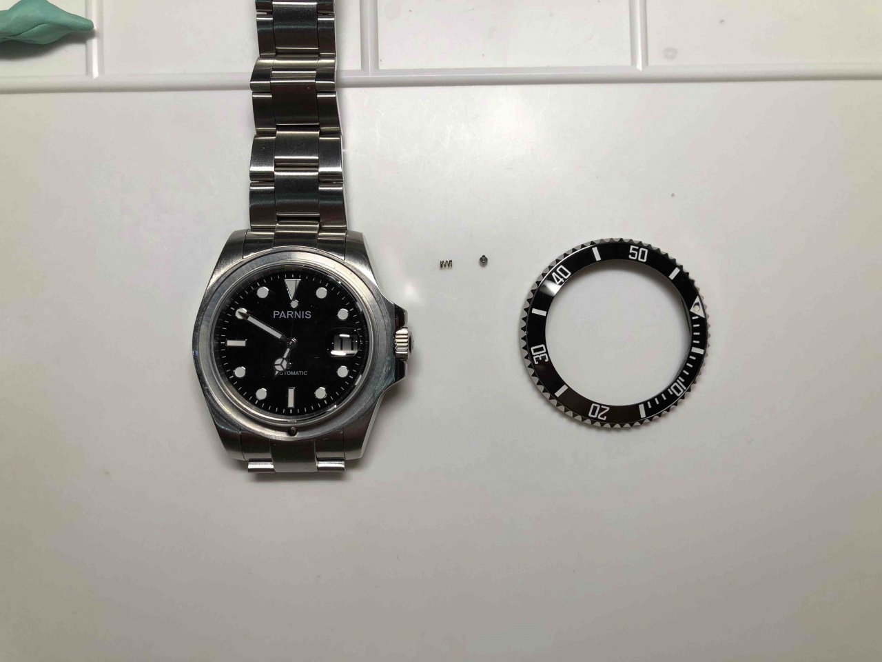

Добавлю про безель, насчет того, что он стоит криво. Вчера снял его. И что?.. Был несколько удивлен техническим решением китайцев изготовления храпового устройства. Ожидал увидеть кольцо с пружинящими лепестками, которое отжимает безель от корпуса и обеспечивает перещелкивание только в одну сторону.
Они просто взяли штифт со сточенной под углом головкой, подпружинили его и все. Вот и безель перекашивает как раз в том месте, где стоит штифт.
Честно говоря, не понимаю целесообразность такого решения. Неужели проще и дешевле изготовить штифт с пружиной, чем сделать кольцо? Хотя, штифт типа из стали три, в лучшем случае, а для кольца уже нужно что-то посерьезнее, чтобы не развалилось через полгода. Ну, тогда можно было проточку на корпусе поменьше сделать для пружины безеля. Хотя, забегая вперед, с точностью изготовления корпуса и качеством обработки там, где не видно, у китайцев проблемы.
Да, и еще про посадку стекла в корпус. На предпоследнем фото видно, что стекло запрессовано через белую пластиковую прокладку. Тут, все по взрослому.
