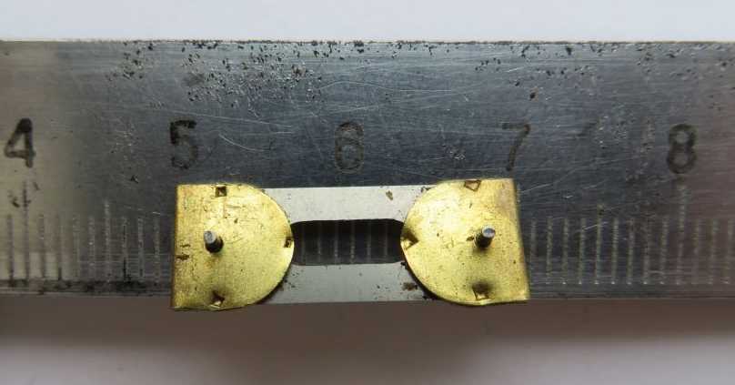

Приветствую. суть моего разговора это Янтари Ходики Я уже не знаю что и думать принес их они не шли вообще разобрал,(полностью) отмыл все цапфы. платины все помыл отверстия полернул с помощью уайт спирита и зубочистки пружину вытер на сухо смазал маслом все смазал дефектацию вот не произвел(каюсь) вывесил выставил положение анкерной скобы в горизонте. Часы идут ход ровный, но суть проблемы: уже линзу маятника поднял на самый возможный верх они отстают от чего? Что может быть я уже и не знаю! Владелец говорил предыдущий что там что-то висело я грузики оттуда (рыболовные на пружины) достал валялись по корпусу. Пендель говорил владелец что переставил(то ли грузики повесил с других часов) может в нем дело? Видео Нужно? И длина разная ли пенделя у ОЧЗ с боем и ОЧЗ ходики? Еще штифт на который крепится поводок не маленький как в оригинале а огромный конусник (те которыми цифер крепится к часам) я его убрал т.к отверстие уже разбито точно такой диаметром не поставишь и поставил тонкую примерного диаметра проволочку загнув по концам чтобы не вылетала.

1. Расстояние между штифтами пружины пендельфедера у заводных часов ОЧЗ должно быть около 17-18 мм. Размеры самой пружинной части 19*7 мм - верхнее фото.
2. Никакие грузики не нужны.
3. Обоймочки пружины пендельфедера должны плотненько, без люфта, сидеть в прорези солдатика задней платины механизма и в разрезной вилке (которая с двойным крючком) подвеса маятника.
4. У ОЧЗ ходиков пружина пендельфедера существенно длиннее и без проема посередине.
5. Применение конического штифта или любого подходящего гвоздика для креплений пружины пендельфедера вполне допустимо.
------- ДОБАВЛЕНО ЧЕРЕЗ 10 МИН --------
Пружина пендельфедера у ходиков. Длина подвеса маятника у "ходиков" существенно больше.
Название: Пружина пендельфедера ОЧЗ.jpg
С уважением, А.Малышев

Так меня размеры пружины пендельфедера ходиков и интересуют.(Спасибо за помощь)
