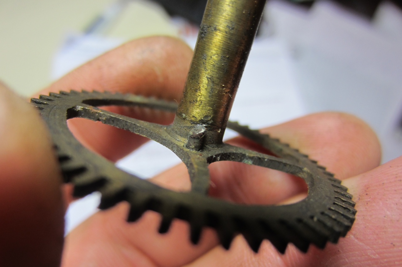

Вот, сделал немного фото. 2 пункт немного не понял. Шатон? Может шатун?

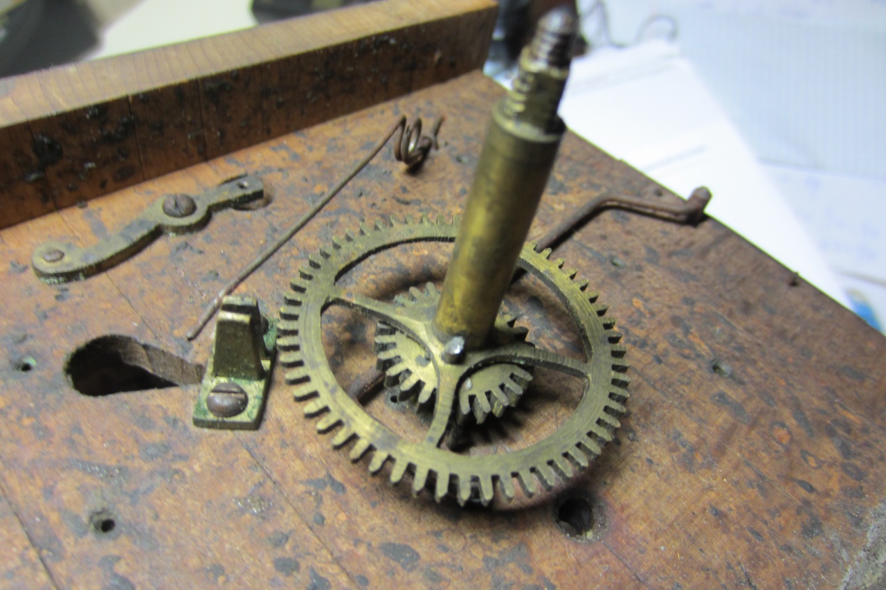

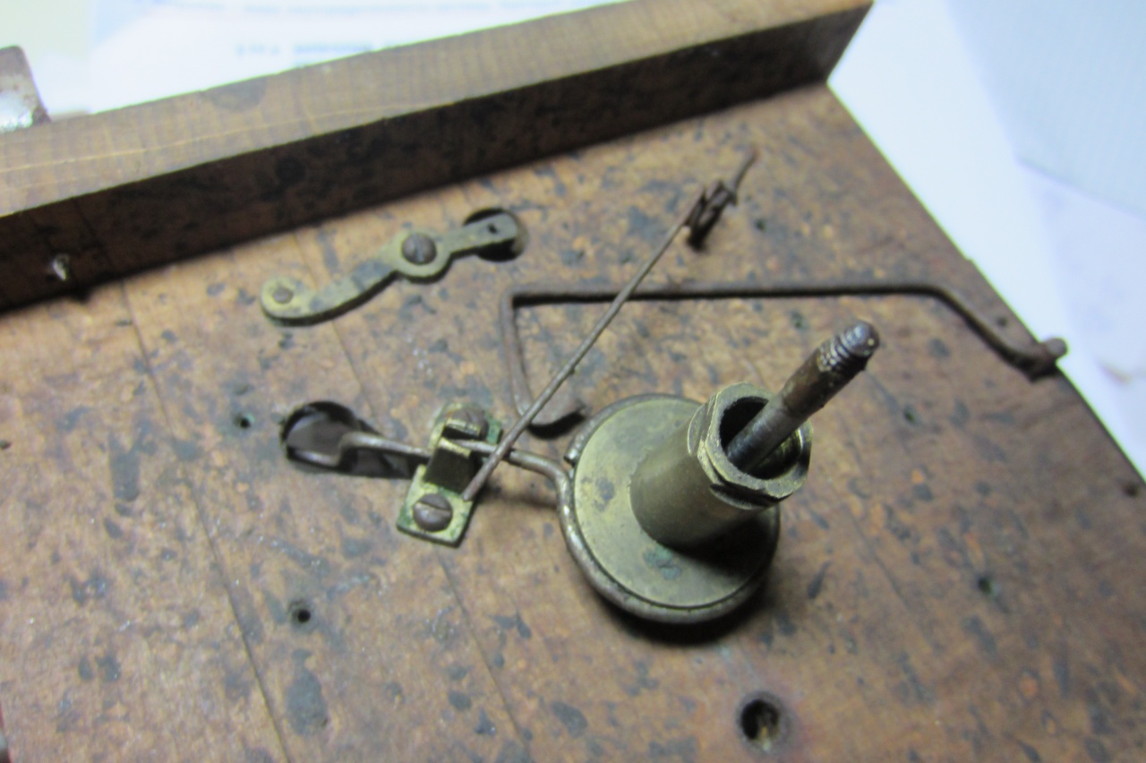

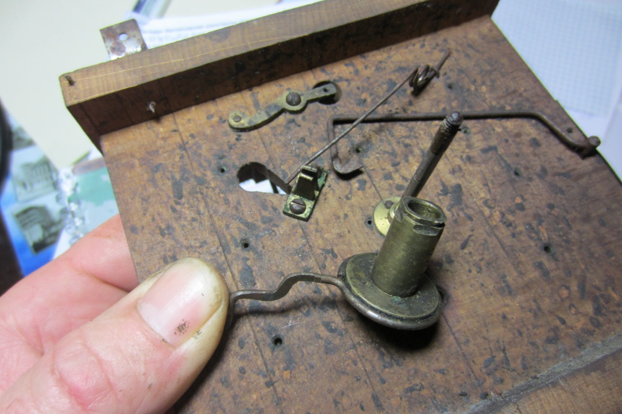

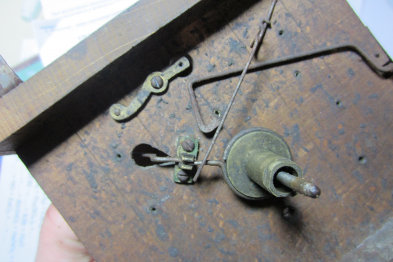

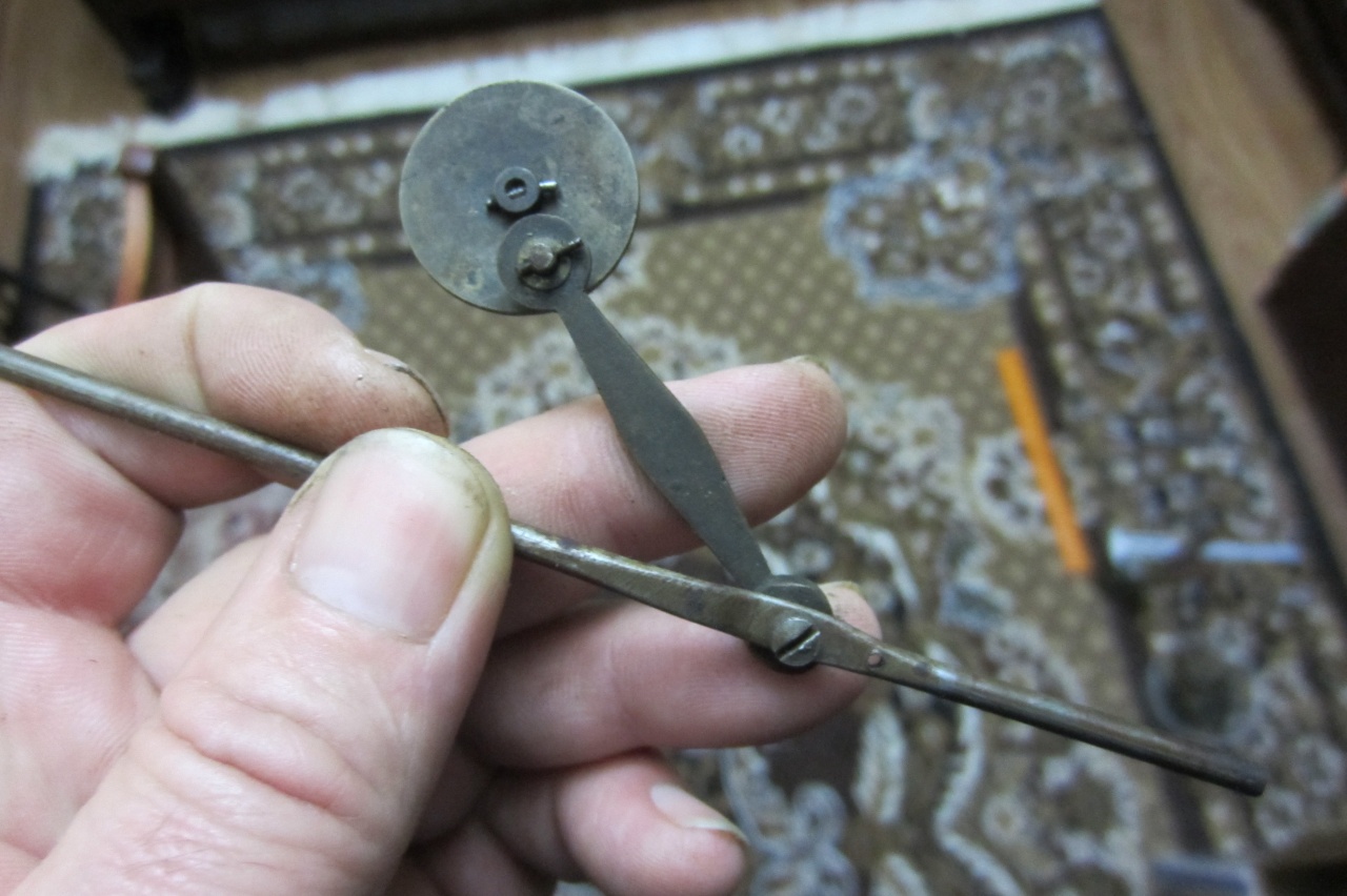

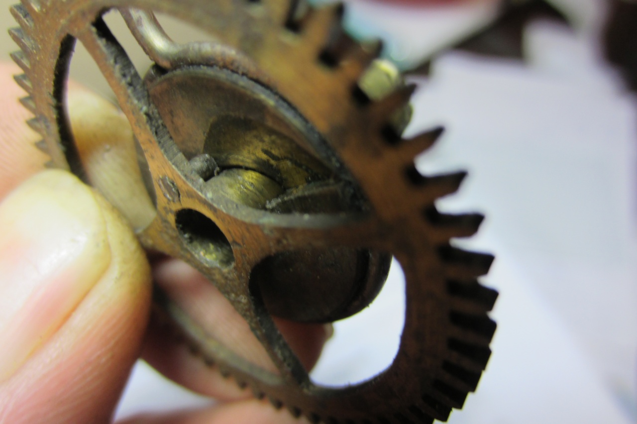

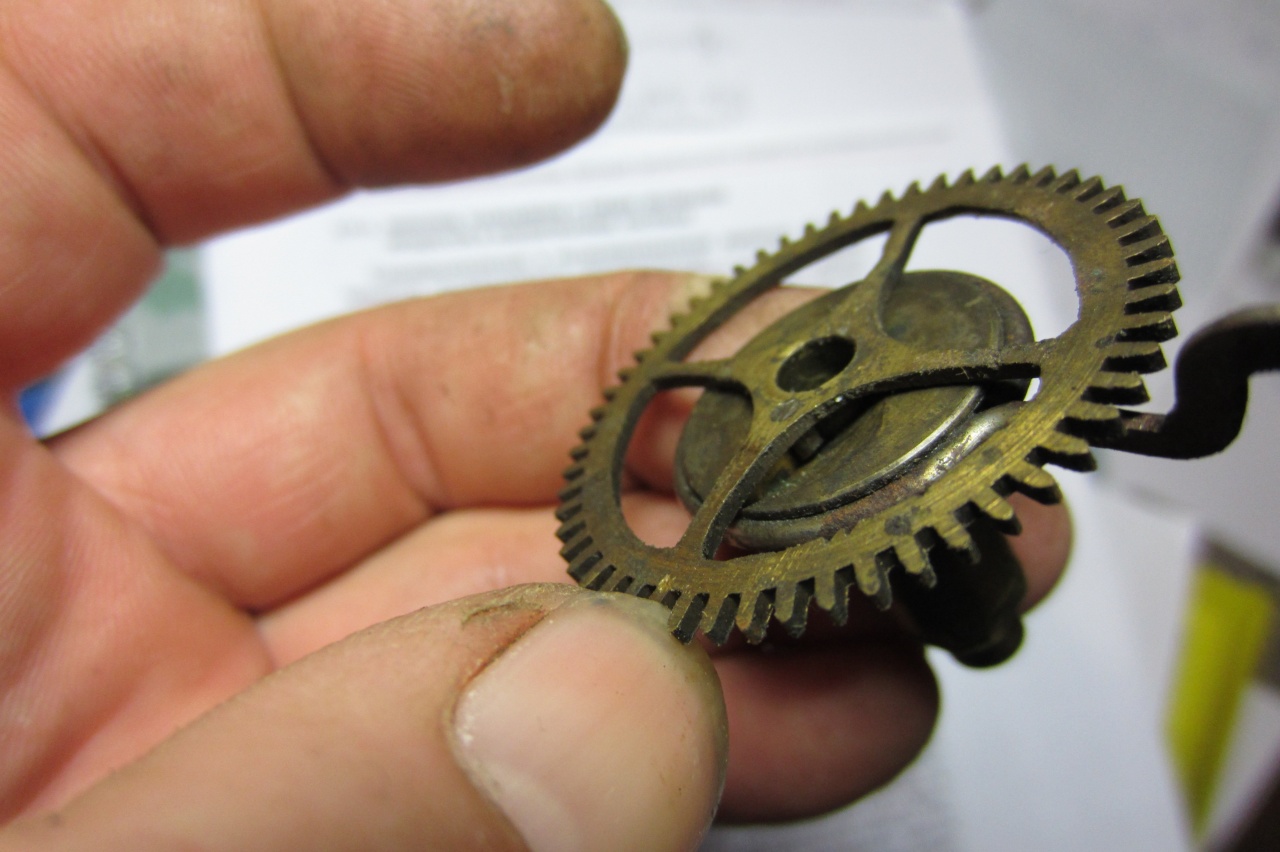

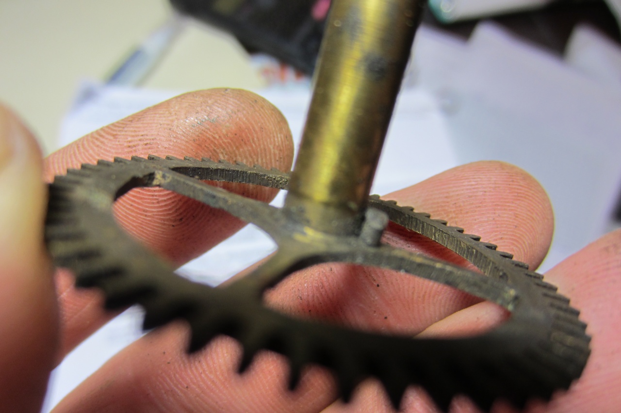

Вот этот зигзагообразный рычаг освобождает вертляк будильника и будильник приходит в действие. На вертляке стопор в виде шпенька. На часовой шестерни прямо около оси тоже шпенёк верх чуть под скос. На втулке рычага будильника выемка.

Так это часовая шестерня. У вас и её нет?

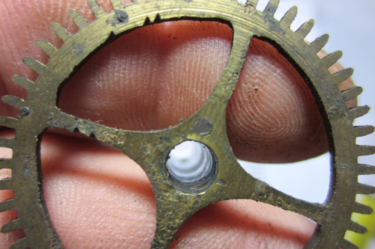

Просто не понятно сфоткал. Как обычно одеваем минутную затем часовую а сверху втулка с зигзагообразным рычагом. Вот, переделал. Скажете- сделаю замеры всех узлов.

За счёт шпенька на часовой шестерне эта втулка будильника в поднятом(на оси) состоянии, затем шпенёк, в заведённое время, попадает в паз выбранный в нижней части втулки и втулка опускается освобождая ветряк на будильном механизме, механизм приходит в действие.
