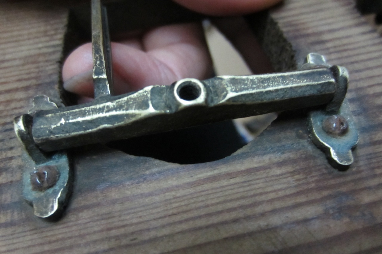

Очистил кронштейн колокола, отверстие крепления колокола имеет резьбу. Колокол крепился винтом.

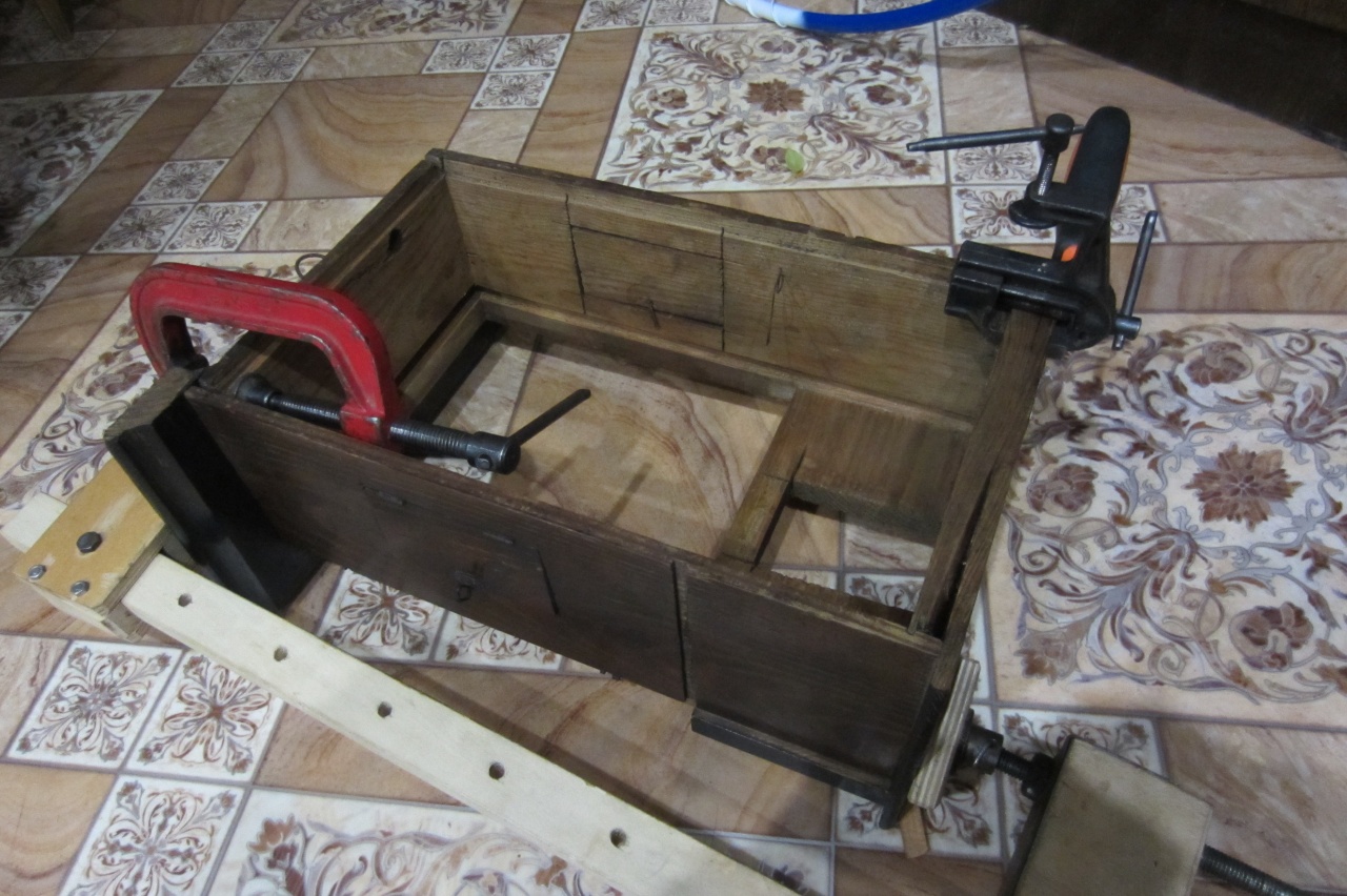

Так по мелочам вроде не отвлекал. Попросил фото часов с сохранившимся колоколом, что бы иметь представление какой колокол мне искать. Их множество по форме. И в продаже много всяких. С уважением. Корпус в склейке. Клей использую костный.

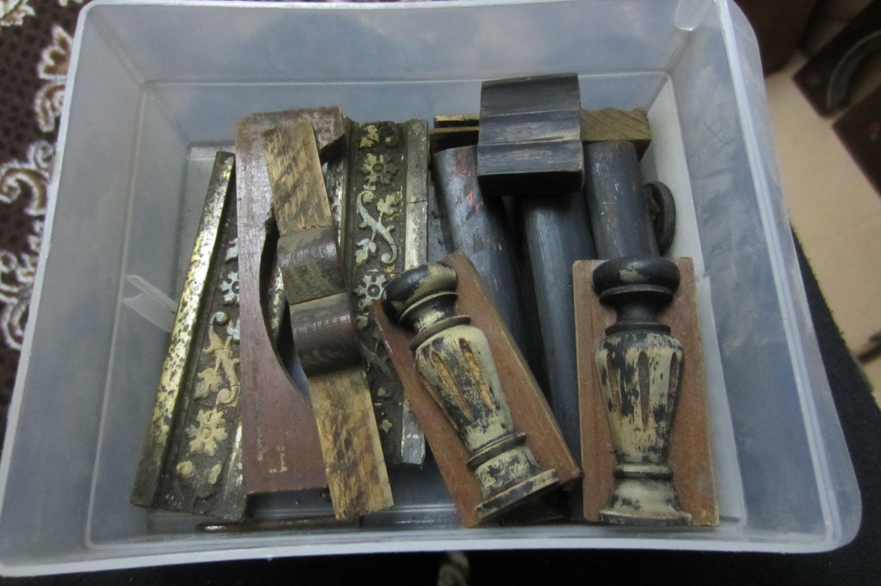

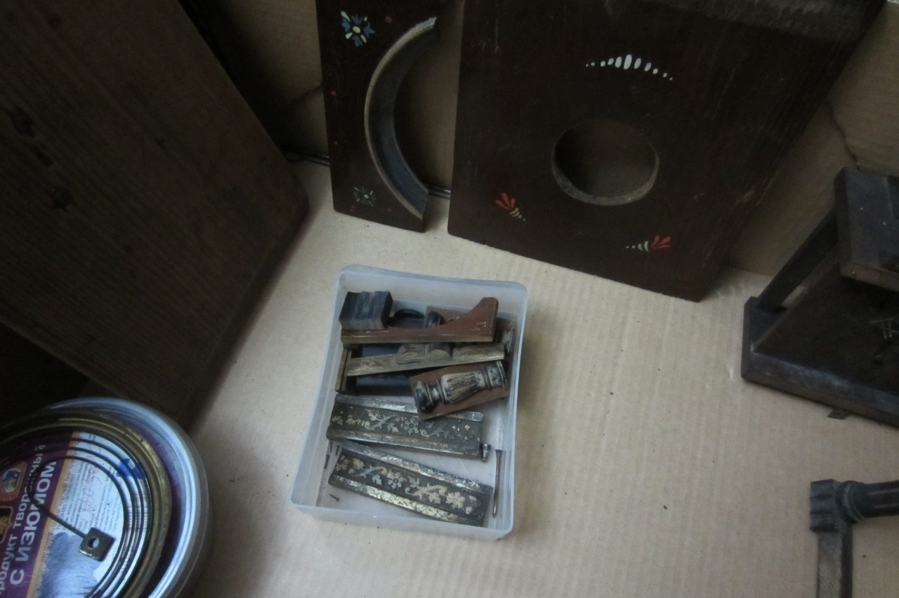

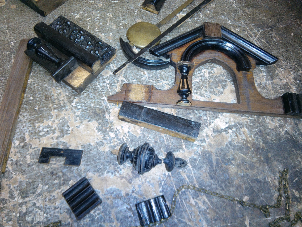

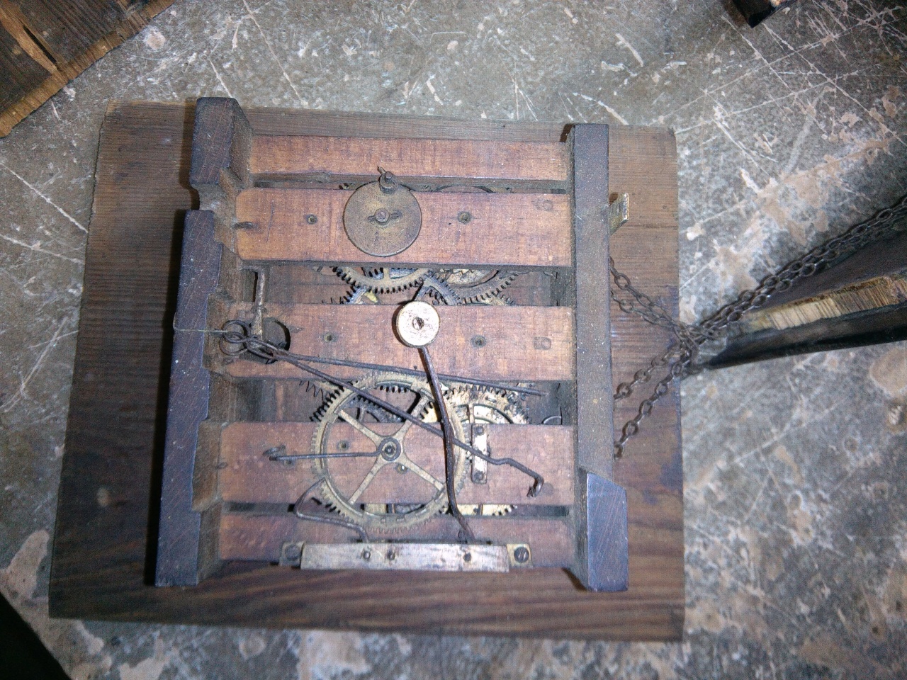

Вот такой " суповой набор".
Все стенки и задняя присутствуют, не стал их фоткать.
Вроде на все вопросы ответил. Если что-то надо еще сфоткать хорошим фотиком, пишите.
Михаил, как оказалось не совсем комплектен будильник.
Интересует:
1. резмеры поднимающейся штанги (монах, колокол)
2. размеры шатона кулисы под нее
3. детали будильника, находящиеся спереди на передней платине. Как оказалось, отсутствуют...

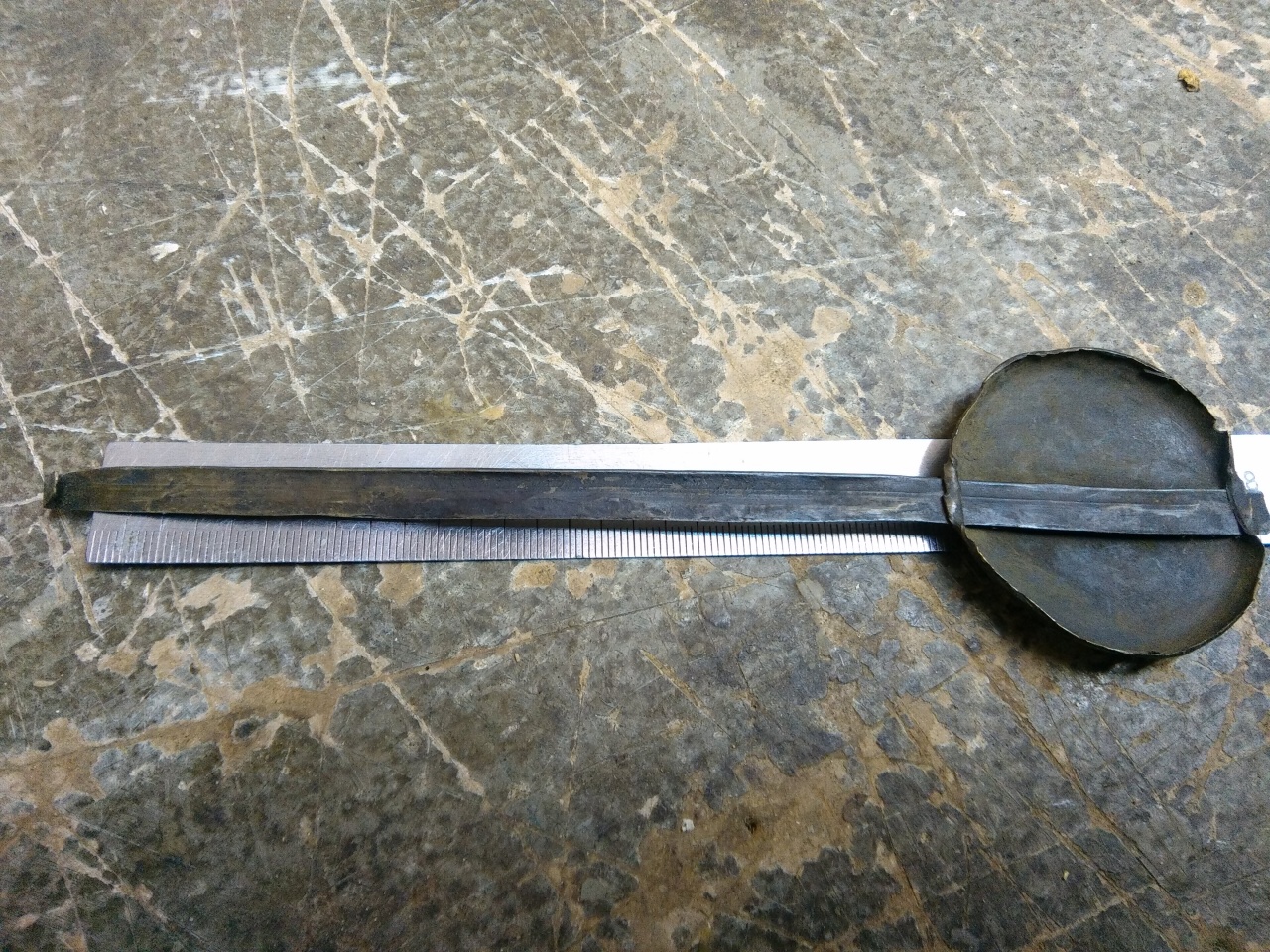

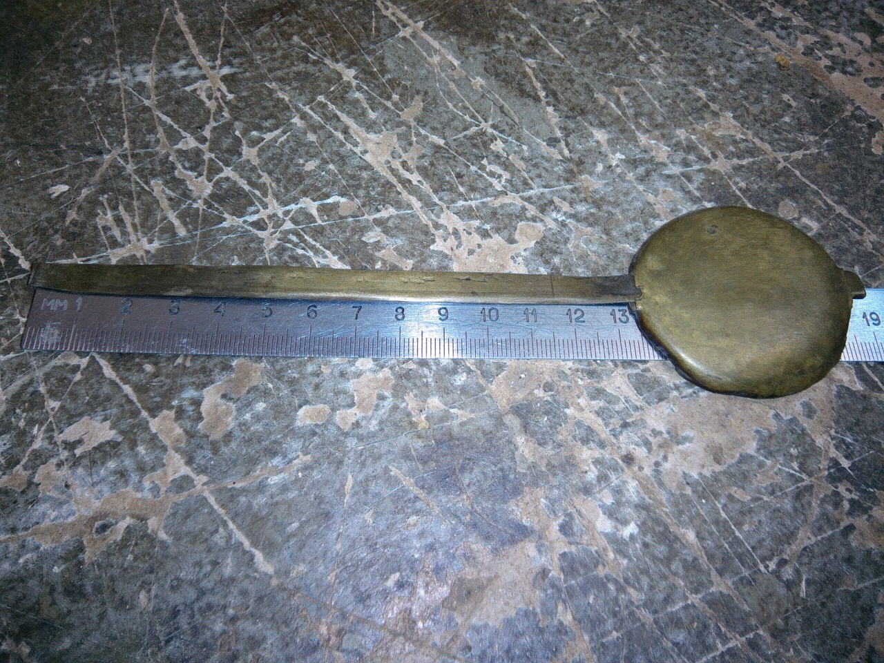

Интересует:
Хорошо Алексей. Сделаю. Размеры колокольчика известны?
