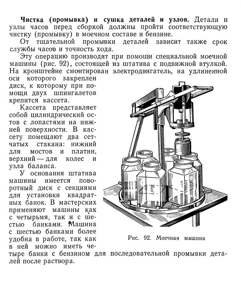

Здравствуйте,заметил,что эпилам (российский) не всегда высыхает равномерно на поверхности камня. Иногда все нормально,иногда видны его следы,не пойму в чем дело и могут ли эти следы повлиять на ход в будущем ? При этом масло удерживается отлично. К сожалению не имею возможности сделать макро фото.
  #695
Старый 13.01.2018, 15:58
Душан Грујић Душан Грујић вне форума
Светлая память.. R.I.P.
Регистрация: 25.05.2008
Адрес: Белград, Сербия - Sydney, Au
Сообщений: 5,165
Сказал(а) спасибо: 839
Поблагодарили 9,701 раз(а) в 3,310 сообщениях
Сообщение от Nakim Посмотреть сообщение
Добрый день!
Это касается всех эпилам, не только российских.
Причин для этого может быть несколько. Одной из причин может быть высокая относительная влажность, которая предотвращает равномерное высыхание с равной скоростью с поверхности, и, другой причиной может быть неравномерность чистоты поверхности из-за загрязнения последней полоскающей жидкости.
Из-за этого и рекомендуется не меньше чем три ванны для полоскания как отделочная част процедуры очистки, описанные даже в советской технической литературе.
Грамотная очистка является обязательной для правильной работы механизма часов, и тем самым обеспечивает низкий процент возвратов.
С уважением, Душан
Грамотна очистка является обязательной для правильной работы механизма часов, и тем самым обеспечивает низкий процент возвратов.
С уважением, Душан
Спасибо! Благодаря вашим советам,уровень моей чистки вышел на другой уровень,в моечной машине использую чистку сначало в растворе (по вашему рецепту),потом изопропил,в конце промывка в бензине. Сушу потом корзинку обычным феном теплым воздухом секунд 15-20. Так же сам процесс в механической мойке предполагает более качественную подготовительную чистку,чем в УЗВ. Все детали чистые в итоге без пятен и подтеков. Эпиломирую я так,даю каплю на стол и в неё окунаю детали, либо в бутылочку. Скорее всего дело как раз во влажности воздуха, нужно попробовать эпиломировать в спец. бутылочки внутри сосуда
