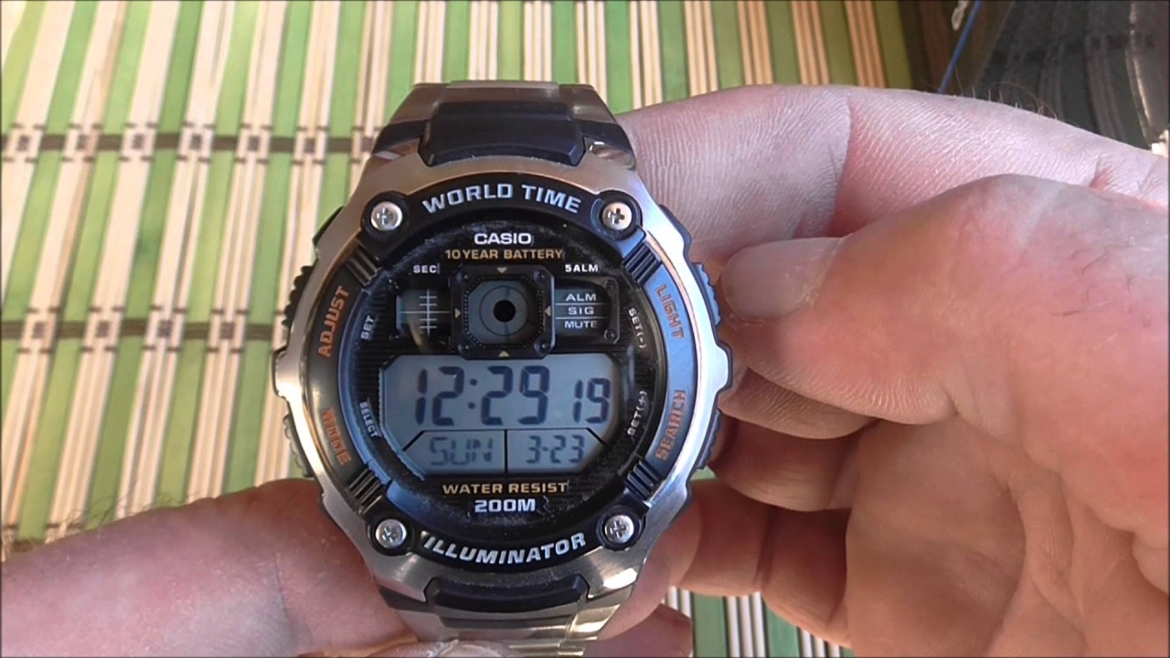

Имею такие ae2000-wd, посещал в них бассейн, купался в море, работал на стройке (собственного дома ) с цементом. Так вот, на каком-то из перечисленных этапов у часов на местах стыков разных материалов корпуса образовался белый налет, который отмывается ну крайне тяжело, да еще и спустя некоторое время регенерирует. Что это за биомасса такая могла завестись? Или она поселилась на прокладках и паразитирует как грибок В общем, как это убрать? Фото не прикладываю, ибо на нем как раз ничего не видно, лишь маленькие белые линии на стыках и в углублениях

Увы никак уже, сталкивался с таким на часах жены, ультразвуковая ванная лишь не опробовалась
Мылом не мойте обычным

Ультразвук тоже еще не пробовал. И остается надежда, что при замене батарейки в сервисе все это почистят с полным разбором. Хотя вопрос - стоит ли? Учитывая стоимость часов

Спирт этиловый 95% не помогает? Думаю цемент или его составляющие попал в микроотверстия.

Спирт не помогает. Это не цемент точно, иначе как бы он появлялся снова после очистки?

VladVolkov это от воды соли жесткости и щелочной осадок, может помочь лимонная кислота и зубная щетка с мягкой щетиной. Потом промыть водой, желательно мягкой.

Лимонная кислота ведь агрессивна к резине, разве нет? Т.е. прокладки, защищающие от воды может повредить

Щелочь не менее агрессивна, не нужно большую концентрацию, главное размягчить налет, чтоб щетка справилась, потом промыть.

Кстати, про бассейн-там вода очень хлорированная, она тоже оставляет налет и сушит резину. Только что погружал свои часы в кислую воду рН примерно 3, белый налет от зубной пасты(после полировки стекла ), который не отмывался водой- растворился, часы промыл, вытер -ничего с ними не случилось за 20 минут.

Так прям сразу и не случится, я пастой тоже в одних стекло полирую))) и пасту убрать не проблема, без следа, хотя вьедается было
