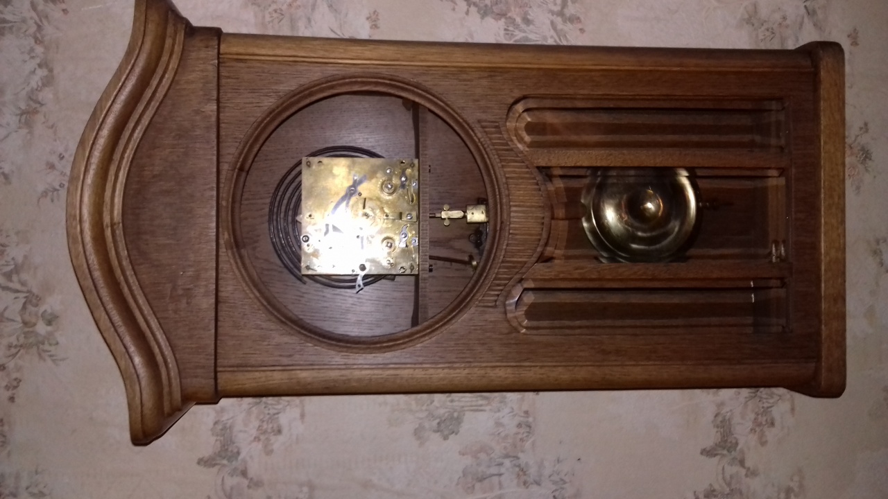

Сообщение от eddi 747 Посмотреть сообщение
Еще вопрос....стекло в корпусе..23 см. Должно быть выпуклое?
Стекло отсутствует(((
Выпуклое стекло конечно же будет смотрется более красиво , тем более в сочетании с фацетным стеклом. А заказать его можно у нашего коллеги Андрея (velorius) , сам не так давно обращался к нему - результатом очень доволен.

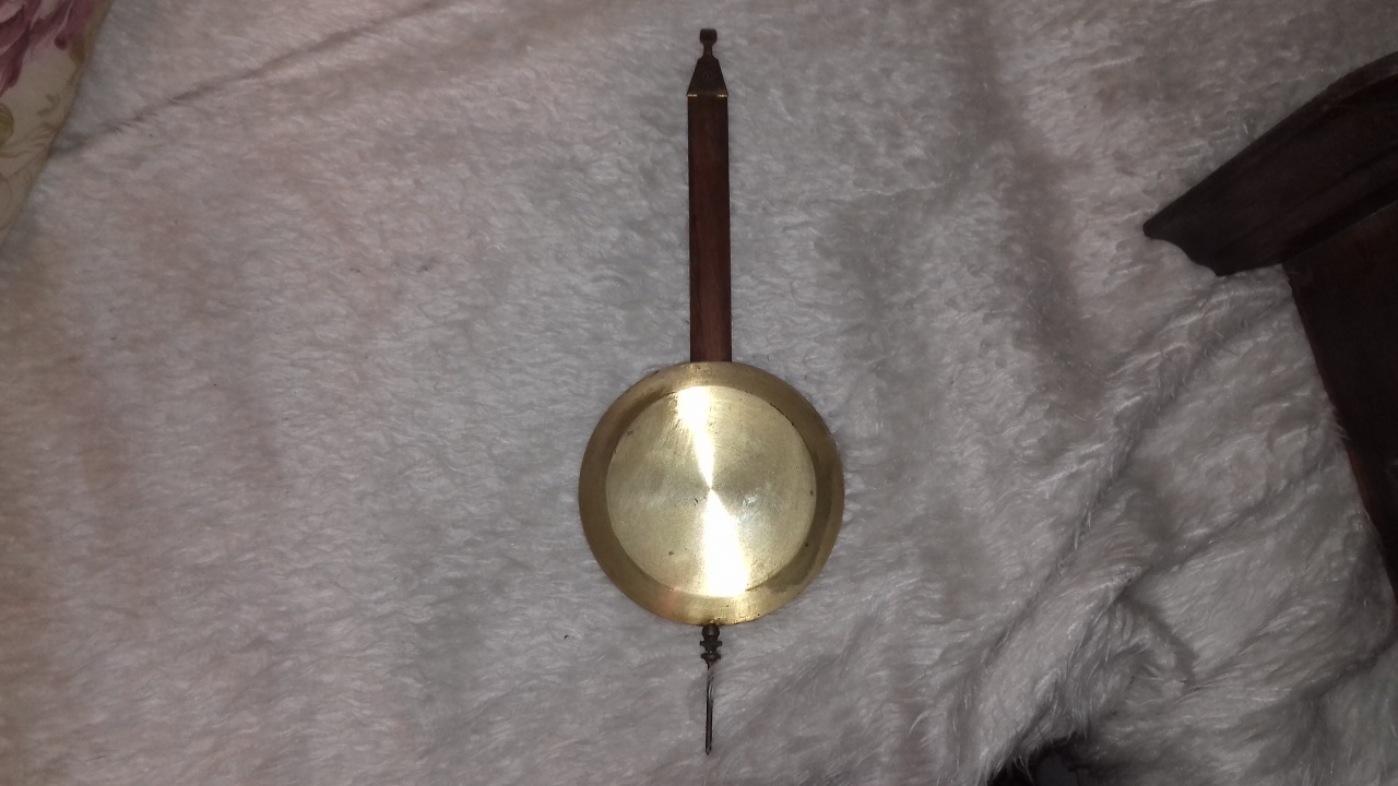

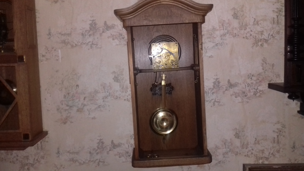

Павлушу почистил ..смазал....отрегулировал бой.. поставил на ход...Но!!!идут только на боку...вот идумаю лучше здесь спросить...
Как поправить в горизонталь?
Всех с наступающим..
Стеклушко едет к павлуши...
Добрый вечер!
Проделали такую большую работу и я уже боюсь советовать чуть поводок подвеса маятника подвернуть на оси, чтобы выровнять положение наверное ,чуть вправо, если смотреть часам в лицо. Или там другая конструкция?

Вы со мной разговариваете как с челом разбирающимся в названиях...а я еще лох в этом.. в мехе по чутью.. если кишка тонка и знаний нет спрашивать смелости набираюсь...
Что такое поводок ????? Как бы не крутонуть что нить не туды)))
Спасибо за интерес к теме
Дверка и резьба на короне еще в работе...
Чуть позже выложу...
Вот эта пимпочка должна вращаться на оси, не свободно, но должна, возможно туго, главное ничего не сломать!
вот по ссылке, в конце, описывается... https://homo-habilis.ru/remont-i-poc...astennye-chasy

Ой круть спасиб...
Я уже знаю что такое поводок маятника....)))))
Пошел делать...
Все поправил)))) как мало надо для счастья....
Спасибо большое....

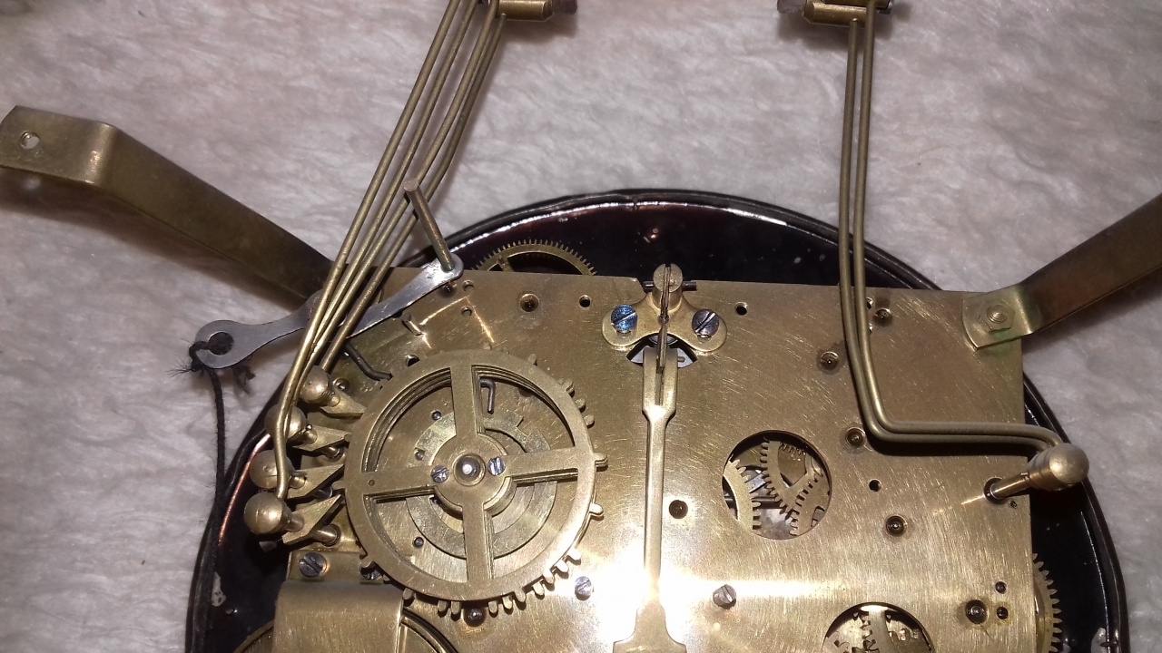

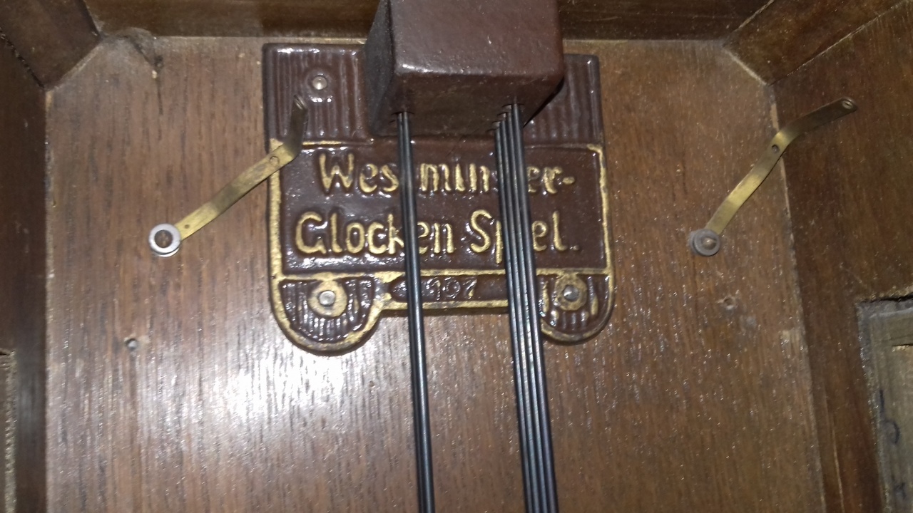

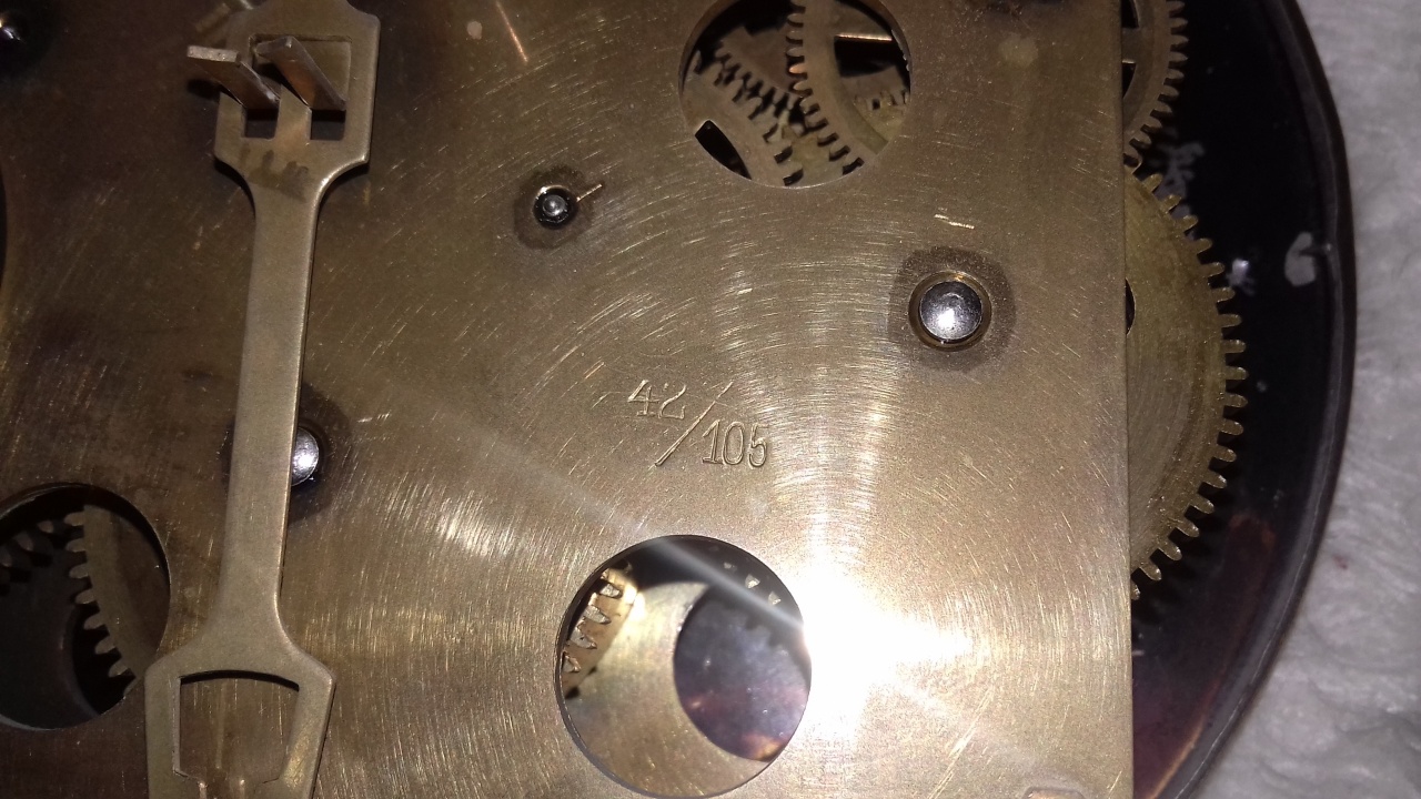

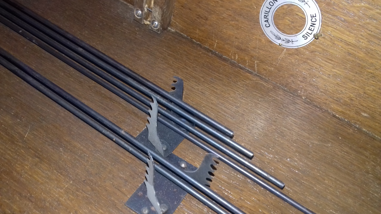

Новый желец в своем домике прописался к мне...
Только приехал жить... мех не на ходу ..еще не разбирался.... но с виду все цело...по корпусу радует что нет больших утрат....итак фото
Специалистов прошу подсказать название меха и по ходу ...
Еще фото
Какие фото предоставить ?
Что означают надписи на языке буржуйском?
