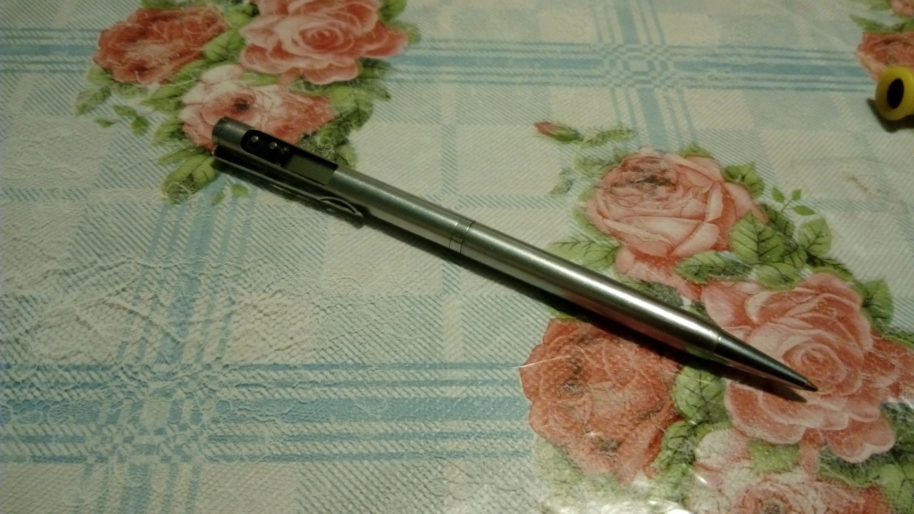

Попалась неожиданно,нерабочая была.Стержень был в комплекте еще родной СССР,но чернила в нем загустели и очень сильно,пришлось выковыривать их-вымывать.Вымыл,заправил-головка пишущия не работает,долго мучился-бросил ее в банку с чернилами,поставил современную-все отлично пишет.Родной стержень чуть выше чем схожий G2-и он с пимпочкой,в продаже таких нет,нашел похожий с пимпочкой,но он ниже.Но ладно,родной все-же пишет.Часы сделал,вставил батарейку и они пошли,не было пружинки под батарейку-подобрал другую.Единственное,в моем экземпляре отсутствует стекломаска,попробую сам изготовить ее.Часы ходят точно.

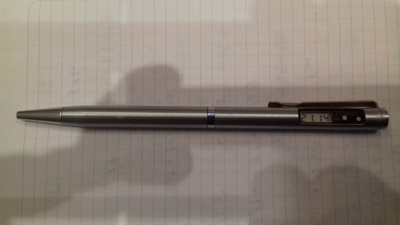

Ну вот и на моей улице появилась ручка "БРЕСТ" - часы рабочие,механизм авторучки тоже исправен,стержень был еще тех лет, на книжном рынке купил идентичный стержень всего за 40 р, и теперь у меня полностью рабочая ручка - пользуюсь на работе.
