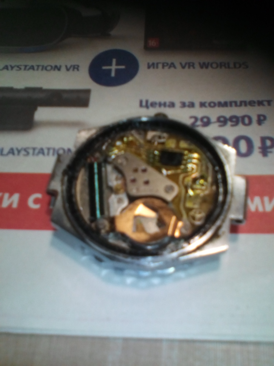

Добрый день, друзья! Подскажите новичку. Хочу привести в порядок и в рабочее состояние часы кварц 3056А пепси. Открыл крышку, вытащил вал. Нужно извлеч механизм, но он прилип к корпусу. Посоветуйте как лучше это сделать, боюсь повредить... Заранее спасибо!

Лично я снял плату, снял переводной вал, и потом тихонько пинцетом, или чем-то острым подковыриваю механизм и извлекаю . Везет если механизм имеет "прокладку" которую ставили между корпусом и мехом. В таком случае через отверстие переводного вала подковыриваю прокладку, а дальше "все по маслу"

будьте осторожны , катушку не сломать, ведь она не защищена! Удачи
PS если не знаете как удалить разложившуюся прокладку(черную субстанцию)- скажу вам: спиртом эта гадость смывается, чем-то другим и не пробуйте, не поможет

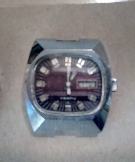

Всем привет!
Вот и я наконец-то получил свою Славу кварц. Вскоре пойдут на репассаж.
Не хорошо то, что пока часы шли, отвалилась метка на 8 часов. А у продавца на фото было все в порядке. А вот сам корпус в хорошем состоянии. И еще...стрелки не переводятся..
Внутренности тоже особых вопросов не вызывают. В общем,..будем смотреть......
По каталогу модель 3050/431624. По описанию из каталога полное соответствие.
Батарейка по ходу может еще и родная. Хотя как знать...может и меняли, что очень вероятно )...все-таки годы.
ПС. Ищу браслет!!! Паспорта нет.

Коллега,
скорей всего Вашей Славе потребуется очень серьезный ремонт, перевод стрелок, с одной стороны, это семечки, простой ремонт, но, с другой стороны, очень неприятный сигнал. Сам по себе этот узел никогда не ломается, значит в часах копались и не смогли их сделать, да еще все собрали неправильно или что-то потеряли. Косвенно об этом говорит и вылетевшая метка, хотя ее приклеить дело минуты. В Питере очень мало кто умеет 3050 делать, там масса нюансов. И главная головная боль - шаговый двигатель. Машинку надо разбирать до нуля, мыть и потом очень аккуратно смазывать.
Браслет отдельно, скорей всего, Вы нигде не найдете, это дефицит, т.к. часов сохранилось много, а браслеты почти все оборваны. Браслеты достаточно уникальные, китайские дешевые не подходят. Ищите аналогичные Славы убитые с целым браслетом. Подойдет и от механических Слава в корпусе "Танк".

dmvt1 в том-то и дело что часы идут. Т.е. шаговый двигатель работает. Судя по шлицам винтиков часы не трогали. По браслету почти определился. Именно хочу найти убитые часы. Такие вроде приметил. Только продаван не отвечает пока на запрос.
Метка была на месте до пересыла по почте(на фото есть метка). Видимо на почте тряхнули хорошенько.

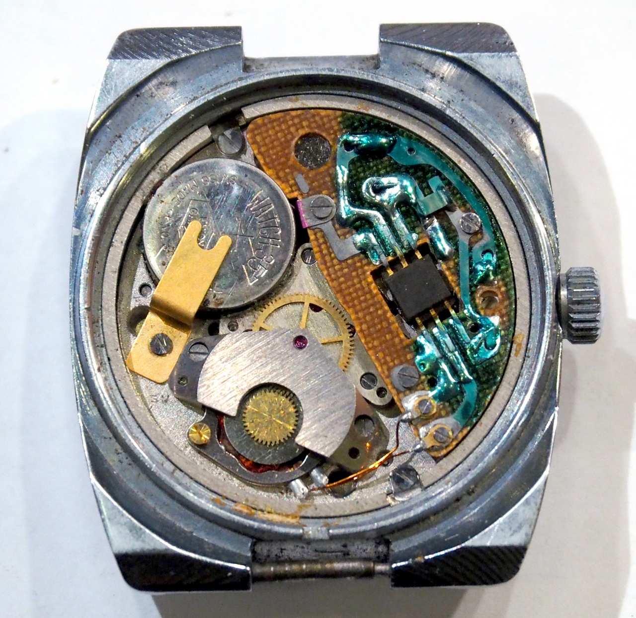

Прошу подсказать типоразмер батарейки к этой Славе, на мехе 3056А. А вдруг пойдут...
Спасибо.
