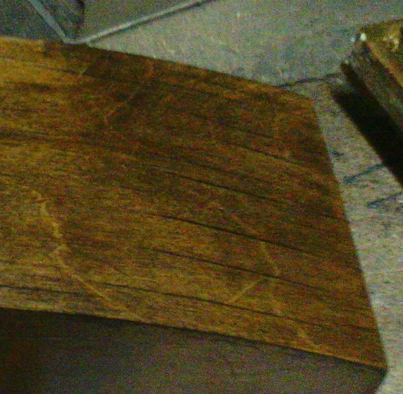

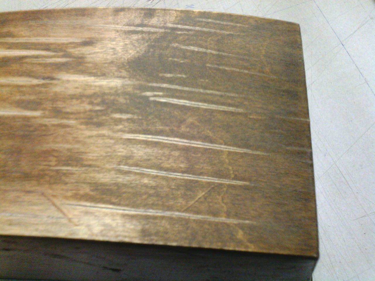

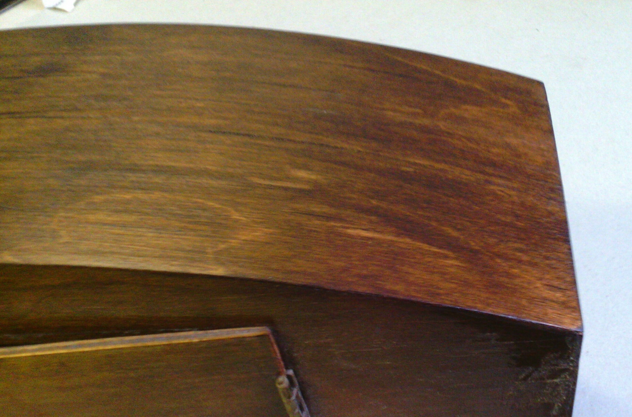

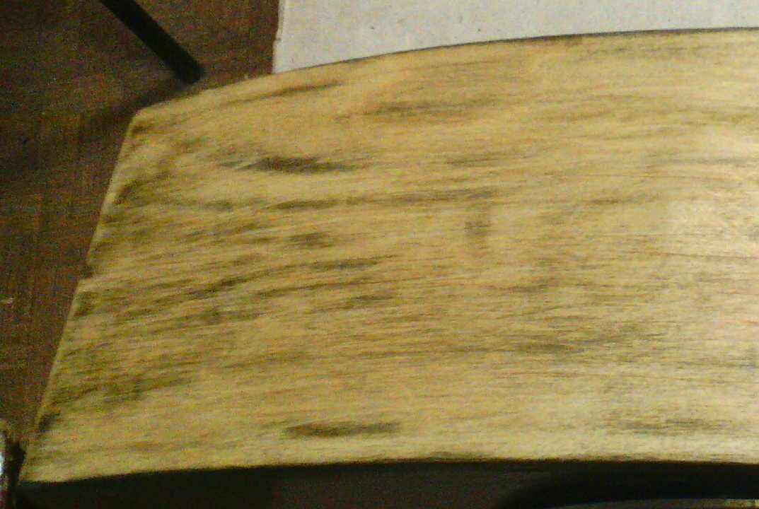

Добрый день , вот итоги небольшого эксперимента по "лечению" трещинок с помощью водной морилки и мебельного масла , сначала была сделана расчистка поверхности методом циклевания , затем имитация трещинок путём надреза шпона с последующим смачиванием водой и сушкой (переусердствовал с надрезами - варвар ), далее умышленно сначала покрытие водной морилкой и маслом и уже затем "лечение" трещин .
Сначала в трещину вводил клей тонкой кисточкой (лучше наверное шприцем это делать) , затем заглаживал утюгом , и далее частичное циклевание, при этом срезались поднятые края шпона в районе трещинок (что и было нужно) и значительные участки по всей поверхности , зато она (поверхность) стала идеально ровной. Водная морилка легко легла на эту поверхность и выровнила разнооттеночность шпона - что и было целью эксперимента.
Залючительный этап , нанесение финишного слоя масла .
Только я обращаю внимание что мебельное масло было фирмы Renner , а многие предпочитают Borma , как оно себя поведет сказать не могу.
С уважением Александр.
