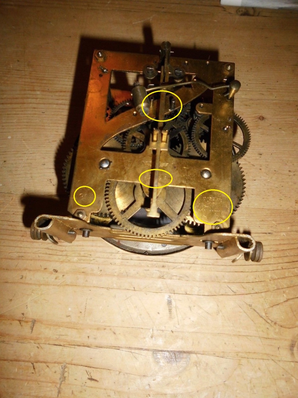

Николай, у вас тоже поздний!
Я писала о таких механизмах http://forum.watch.ru/showpost.php?p...&postcount=288
Я так много видела Кинцле, что обратила внимание на эти "улики". Большинство Кинцле этой серии (90%) в первой модификации, а где-то 10% такие как ваши часы. Из чего я и делаю вывод, что они появились не позже 1912 года.
Кстати, на вашем механизме достаточно позднее клеймо, это тоже подтверждает мою версию. Да и сам корпус из 1910-х.

Поздние механизмы с диагональной перекладиной, выпускавшихся по патентам 147023 и 125065 в конце срока действия патентов (1912-1914) имеют отличительные особенности:
  • высокое расположение ограничителей движения маятника,
  • изменение дробной записи длина маятника/количество полуколебаний на длина маятника (cm)/количество полуколебаний.
Позже вместо DRPATENT 147023 (125065) остаётся только DRPATENT или уже только клеймо.
Как долго продолжался выпуск этой модели сказать сложно, но на одном механизме австрийского филиала в Комотау нашла штамп "MADE IN CZECHOSLOVAKIA", т.е. после 1918 года.
Кстати, прорезные механизмы филиала Комотау (Хомутов) ещё и нумеровались.
Вот несколько поздних механизмов:
С уважением, Татьяна
